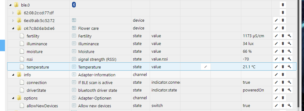

      Beim Start vom iobroker bzw. Restart des ble Adapters (0.10.1) werden Devices gefunden und Werte eingetragen, es erfolgt aber keine Aktualisierung.
      Ich schob diesen Fehler erst auf das bekannte Issue mit den im Nuc eingebauten Bluetooth (Intel Wireless-AC 9462 + Bluetooth 5.0 findet keine Bluetooth Devices #219) und hab deshalb noch nen Stick eingebunden. Internes Bt is auf hci0, der Stick hci1. Bei beiden ist das Verhalten ähnlich, bei Start werden brav die Devices angelegt und Werte eingetragen und das wars dann aber auch. Ja ich hab gewartet, sogar über Nacht > keine Änderung. Primär gings um nen Xiaomi Pflanzenmonitor. Abstand zum Bluetoothstick, knapp 1 Meter ohne Wand.
      Wär toll wenn wer ne Idee hätte... Noch besser wärs wenn ich mich nur doof anstelle, dann wärs leicht zu beheben 😉 .

        @Pittini kann da zwar nicht gross weiterhelfen, jedoch hatte ich bei mir Probleme mit radar und bluetooth mit der node version, deswegen bin ich wieder zurück auf 10.16.0
