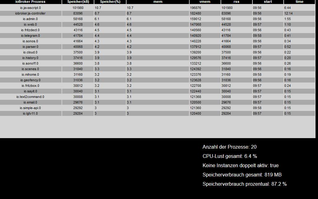

      Ein Beispielskript um an einem Linux-Rechner alle laufenden ioBroker Prozesse und den dazugehörigen Speicherverbrauch abzufragen.
      Das Skript erzeugt ein JSON mit allen laufenden ioBroker Prozessen und legt diesen in einem Datenpunkt ab.
      Visualisierung in VIS:
      Anhand des JSON können einige weitere Informationen gewonnen werden, wie z.B.:
      • Anzahl ioBroker Prozesse
      • Gesamtspeicherverbrauch ioBroker (Summe RSS aller Prozesse)
      Das Skript:

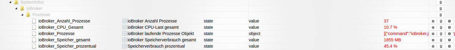

                Neue Version des Skripts:
                • zusätzliche Parameter im JSON (CPU-Last, Speicher Prozentual)
                Zusätzliche Datenpunkte werden angelegt:
                • Datenpunkt: Anzahl Prozesse ist hinzugekommen
                • Datenpunkt: Speicherverbrauch ioBroker physikalisch absolut
                • Datenpunkt: Speicherverbrauch ioBroker in Prozent vom Gesamtsystem
                • Datenpunkt: CPU Last ioBroker vom Gesamtsystem

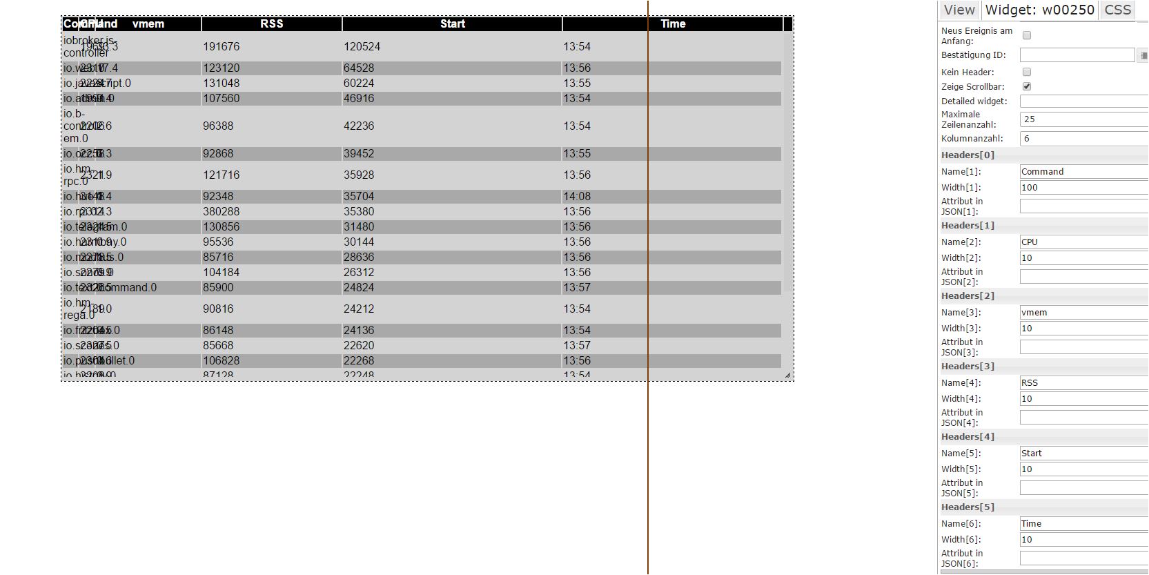

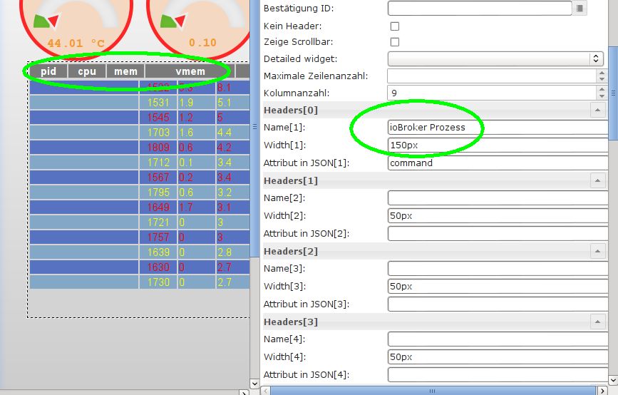

                  looxer01 last edited by
                  jap - hab ich genau so gemacht.
                  sieht dann so aus:
                  die 10 sind nur Testeinstellungen. Hier würde ich eben 6 10Px Spalten erwarten

                    @looxer01:
                    sieht dann so aus: `
                    Ich habe 100px unter Width eingetragen.
                    Keine Ahnung, was VIS nimmt, wenn Du px weglässt. Wahrscheinlich Prozent und dann kommst Du über 100%

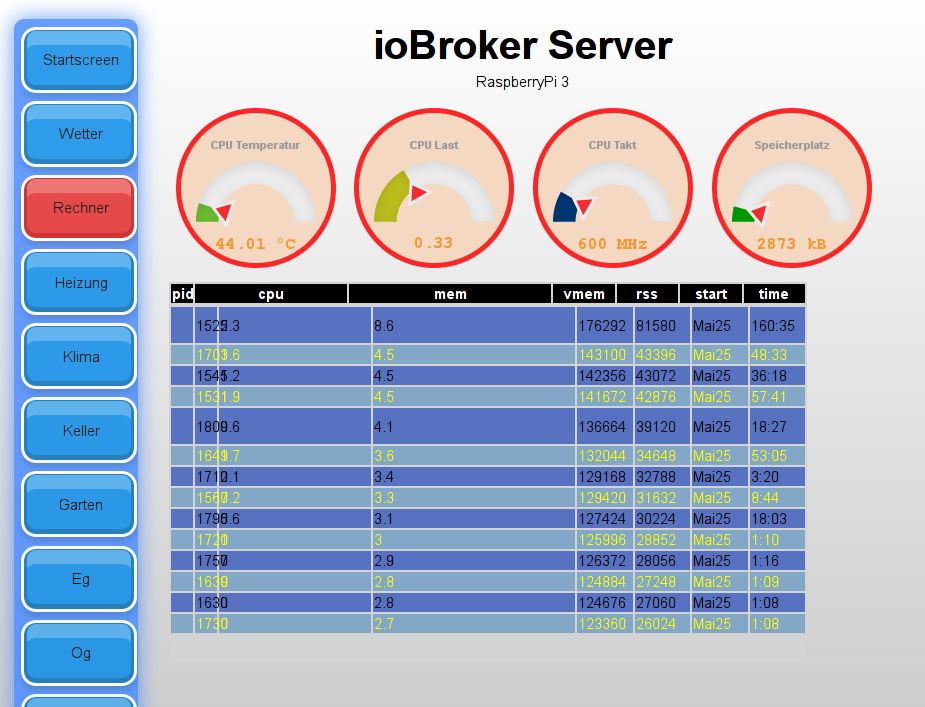

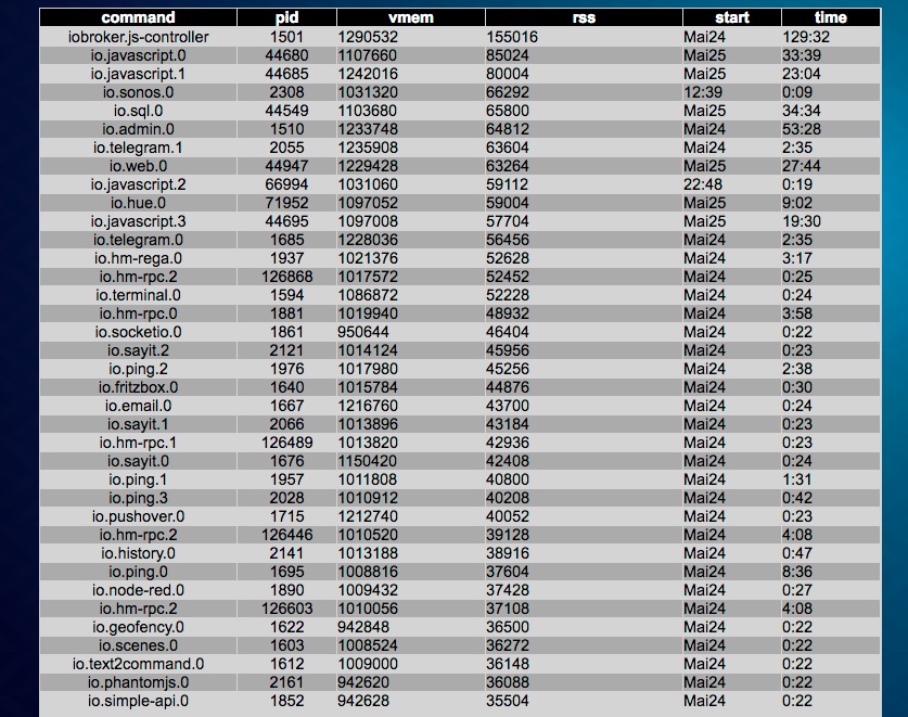

                      alles klar - hab die px vergessen - joah - so gehts - danke dir
                        Bei mir sieht es so aus:
                        Habe aber nicht viel gemacht.
                        Skript kopiert, gestartet.
                        in vis json-Tabelle eingefügt und Datenpunkt verknüpft.
                        Rainer

                          Trag mal "200px" ein. dann geht es

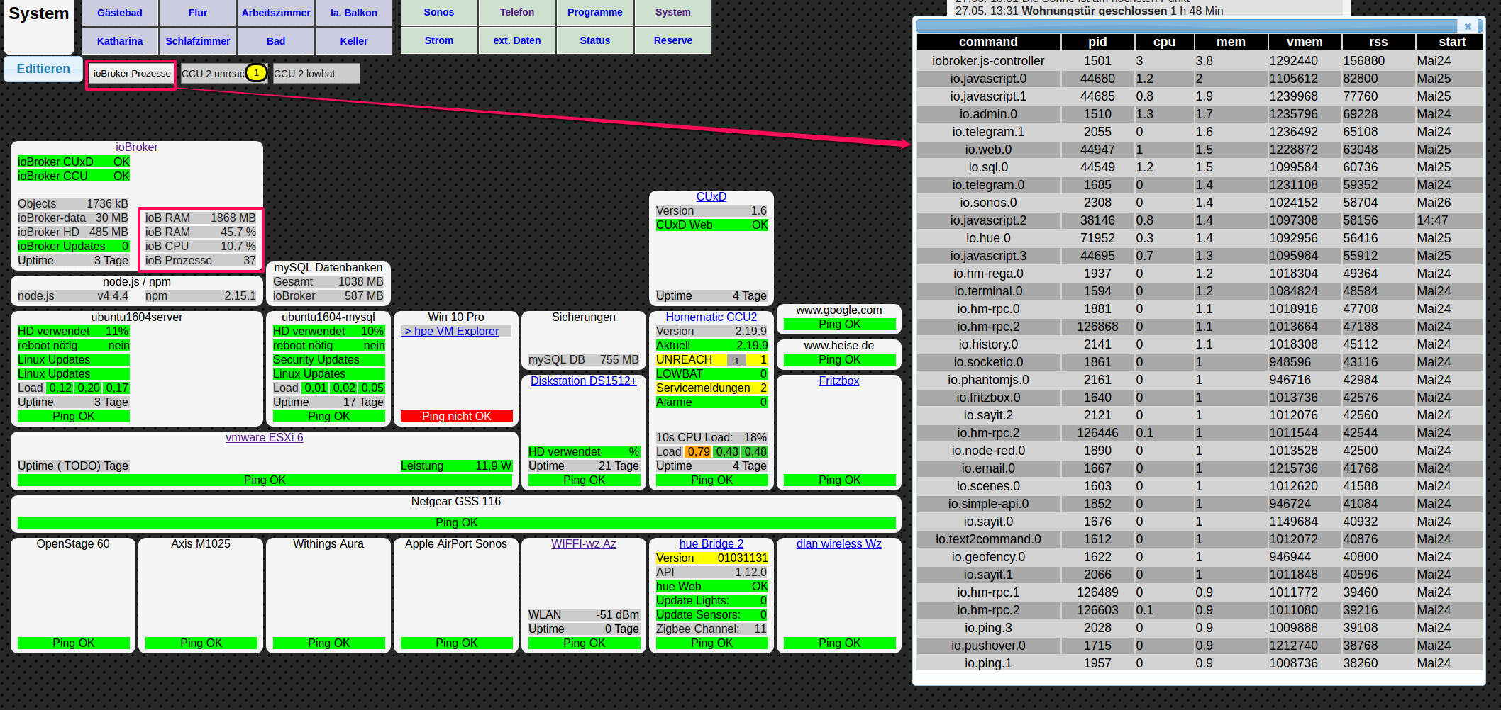

                            Ich hab das bisher so in meine Systemübersicht eingebaut.
                            Links sieht man die neuen Datenpunkte umrahmt.
                            Die Prozessliste öffnet sich als Dialog.

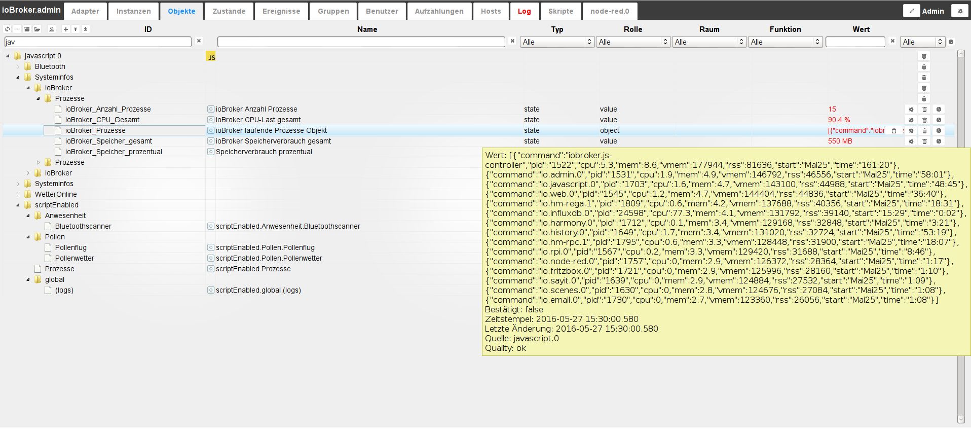

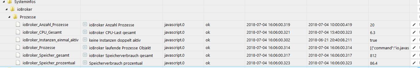

                                  (Wie) Muss ich das json table widget konfigurieren.
                                  Ich habe nichts gemacht, lediglich den Datenpunkt angegeben.
                                  (oder ist das widget bsic-table vielleicht das falsche)
                                  Unter Objects wird folgendes angegzeigt:
                                  In der Tabell erscheinen jedoch die Prozessnamen nicht.
                                  Rainer

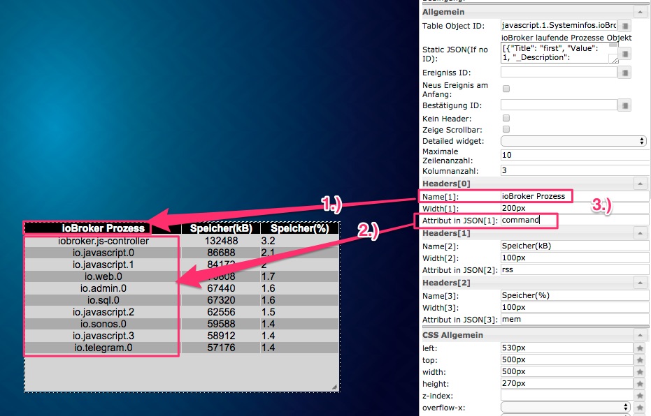

                                    Hi Rainer,
                                    das Widget ist: basic - table (JSON table)
                                    Das Beispiel-Widget mit 3 Spalten (Datenpunkt-ID anpassen) zum Import:
                                    [{"tpl":"tplTableBody","data":{"visibility-cond":"==","visibility-val":1,"static_value":"[{"Title": "first", "Value": 1, "_Description": "Value1"}, {"Title": "second", "Value": 2, "_Description": "Value2"}]","gestures-offsetX":0,"gestures-offsetY":0,"signals-cond-0":"==","signals-val-0":true,"signals-icon-0":"/vis/signals/lowbattery.png","signals-icon-size-0":0,"signals-blink-0":false,"signals-horz-0":0,"signals-vert-0":0,"signals-hide-edit-0":false,"signals-cond-1":"==","signals-val-1":true,"signals-icon-1":"/vis/signals/lowbattery.png","signals-icon-size-1":0,"signals-blink-1":false,"signals-horz-1":0,"signals-vert-1":0,"signals-hide-edit-1":false,"signals-cond-2":"==","signals-val-2":true,"signals-icon-2":"/vis/signals/lowbattery.png","signals-icon-size-2":0,"signals-blink-2":false,"signals-horz-2":0,"signals-vert-2":0,"signals-hide-edit-2":false,"table_oid":"javascript.1.Systeminfos.ioBroker.Prozesse.ioBroker_Prozesse","colCount":"3","colWidth1":"200px","colWidth2":"100px","detailed_wid":"","max_rows":"10","colAttr2":"rss","colName2":"Speicher(kB)","colAttr3":"mem","colName3":"Speicher(%)","colWidth3":"100px","colName1":"ioBroker Prozess","colAttr1":"command"},"style":{"left":"120px","top":"170px","width":"500px","height":"270px"},"widgetSet":"basic"}]
                                     ![327_json_table.jpg](/assets/uploads/files/327_json_table.jpg)
                                    1.) entweder der JSON-Attribut Name (wenn das Feld leer bleibt) oder ein frei vergebener Name, wie im Beispiel
                                    2.) Das JSON-Attribut (Spalte) gezielt ausgewählt. Sonst geht es nach der Reihenfolge
                                    3.) Breite, z.B. in Pixel (px)
                                    Im aktuellen Skript sind die möglichen Attribute:
                                            command:    arr[10 + i*anzDP],              // ioBroker Prozess (COMMAND = Kommando, mit dem der Prozess gestartet wurde)
                                            pid:        arr[ 1 + i*anzDP],              // Prozess ID
                                            cpu:        parseFloat(arr[ 2 + i*anzDP]),  // aktueller CPU-Last in %
                                            mem:        parseFloat(arr[ 3 + i*anzDP]),  // aktueller Verbrauch physikalischer Speicher %
                                            vmem:       parseInt(arr[ 4 + i*anzDP]),    //
                                            rss:        parseInt(arr[ 5 + i*anzDP]),    // physikalische Speichernutzung
                                            start:      arr[ 8 + i*anzDP],              // Startzeitpunkt des Prozesses
                                            time:       arr[ 9 + i*anzDP]               // bisher verbrauchte CPU Zeit
                                    Mit der JSON-Tabelle kann man ganz schnell Tabellen herstellen. Wenn alle Attribute eines JSONs gewünscht sind, dann muss man gar nichts einstellen, ggf. nur die einzelnen Breiten anpassen. Ansonsten kann man ncoh gezielt aussuchen, was man anzeigen lassen will. In dem Beispiel-Widget hier sind es drei Attribute, die gezielt angegeben werden.
                                    Das Beispiel-Widget wurde auf die ersten 10 Prozesse begrenzt (das JSON ist von größten zum niedrigsten physikalischen Speicherverbrauch sortiert). Bei mir sind 37 Prozesse aktiv.

                                          Bin anscheinend doch nicht so doof, wie ich befürchtet hatte.
                                          Es klappt einfach nicht!
                                          Der Header der ersten Spalte erscheint nicht, der Inhalt ist unsichtbar, dadurch auch die Verschiebung.
                                          und bei doppelklick in die erste Spalte sieht man auch den Text:
                                          Wenn ich jetzt das zweite Feld so formatiere, wie ich das erste hätte haben wollen, erscheint tatsächlich die Spaltenbeschriftung und der Inhalt.
                                          Allerdings erster Header und zweite Spalte.
                                          Hat es damit zu tun, dass da Headers[0], aber Name [1] steht?
                                          Rainer
                                          • ruhr70
                                            ruhr70 last edited by
                                            Lösch das alte Widget doch bitte mal.
                                            Dann würde ich zum testen einmal das Beispiel-Widget importieren und dann es noch einmal an ein leeres Widget wagen.
                                            Das mit dem Header [0], Name [1] ist mir auch aufgefallen. Ich denke, dass ist nur ein Bezeichnungsfehler im Widget.
