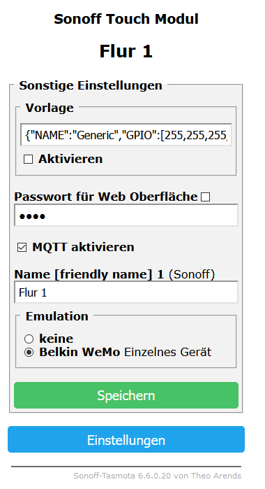

                    Bei Tasmota dann eben für reine Schalter das z.B.:
                    oder für Lampen mit Helligkeit:

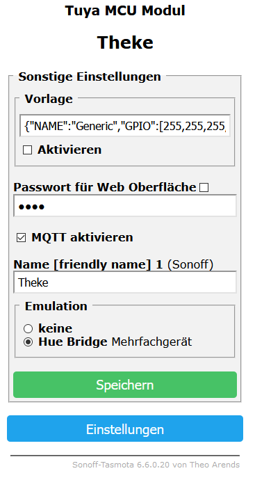

                      Unter Emulation-Belkin Wemo zum Schalten einstellen und Hue Bridge kommt nur an Lampen die mit Helligkeit gesteuert werden müssen. Klasse.
                      Das heißt, ich brauche fake-wemo Node für Lampen mit Helligkeit. Richtig?

                        WEMO ist für Schalter, nicht für Lampen mit Helligkeit. HUE für Lampen mit Helligkeit.
                        Was bei Tasmota eingestellt werden kann siehst doch auch den Bildern.
                        Ich denke Du verwendest fertige Tasmota bins und ob da die EMUs WEMO und HUE mit drin sind, kein Plan. Ich kompiliere meine bins selber und mach rein was ich brauche. Nachinstallieren geht auf alle Fälle nicht.

                          ja, ich verwende fertige Tasmota bin. Die Belkin WEMO und Hue Brigde sind aber dabei... Die kann ich einstellen.

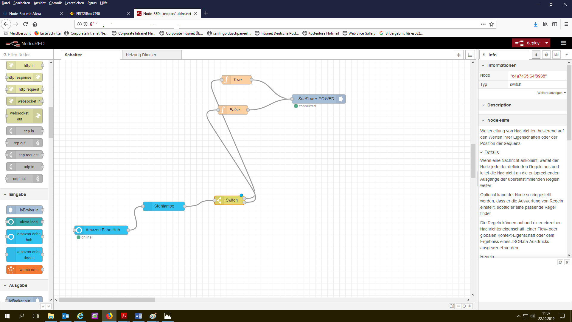

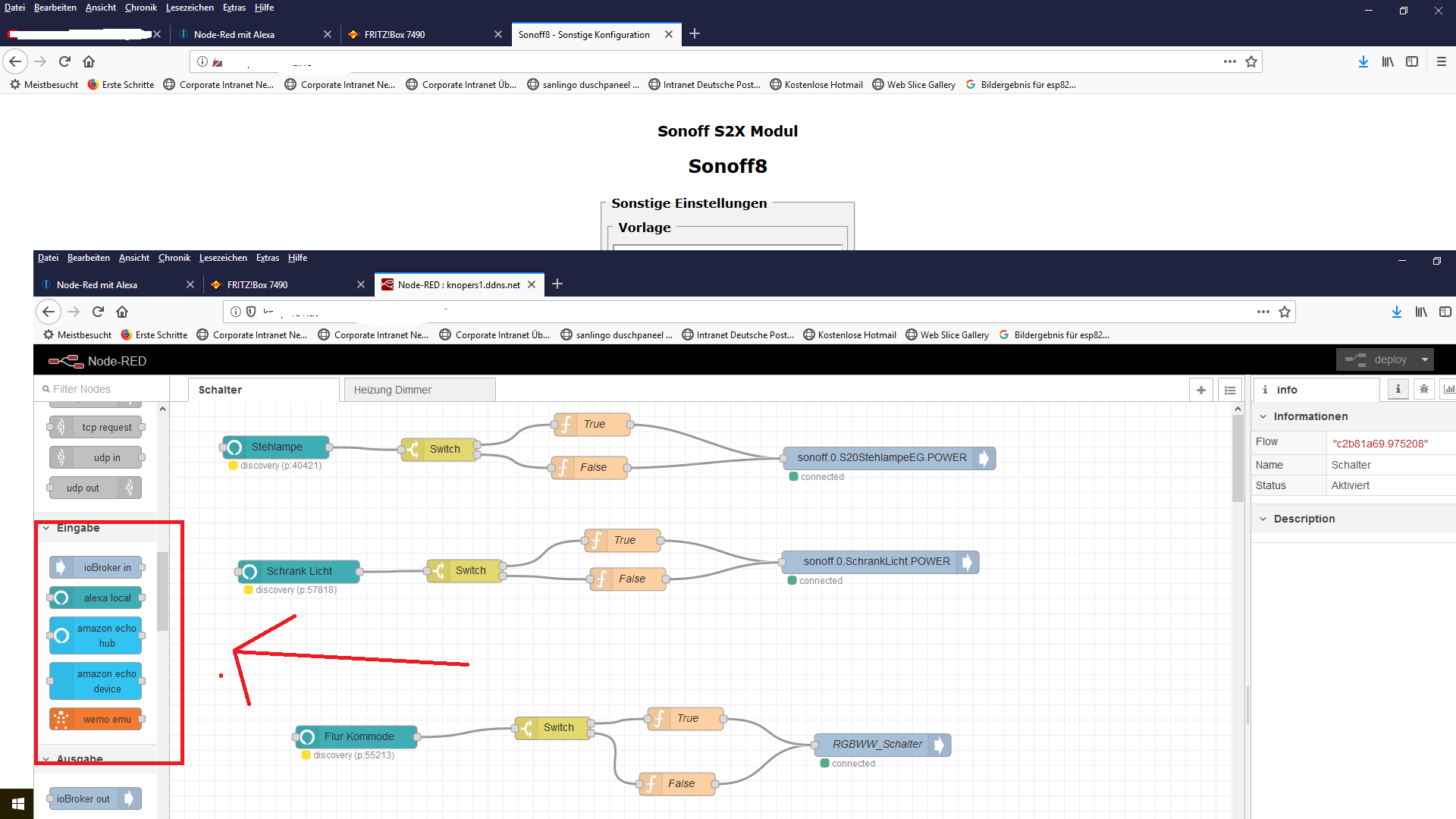

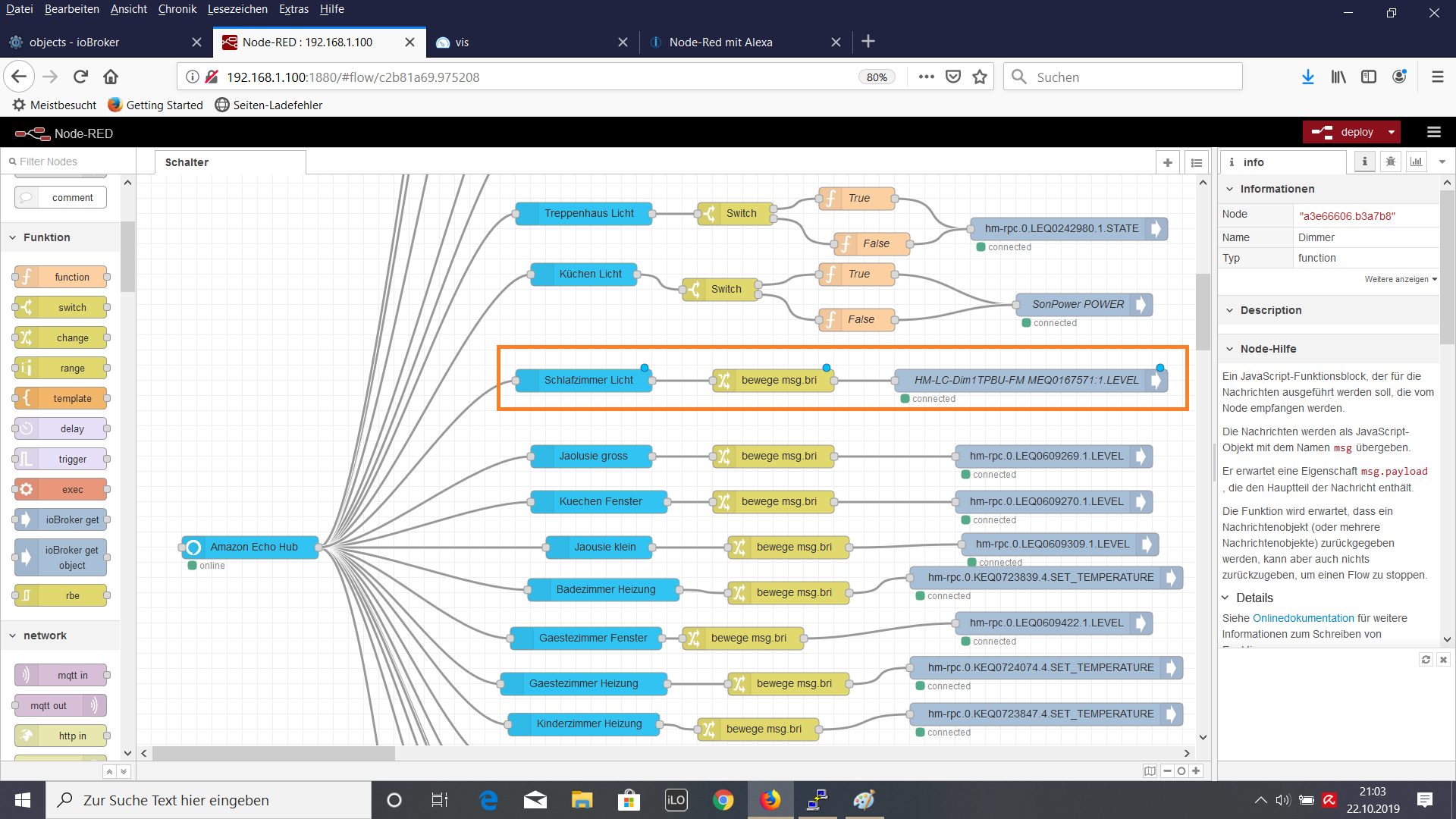

                          Und hier meine WEB-UI vom Node-Red
                          Es gibt dort auch einen Wemo Emu
                          ein Bild ist meistens wert als tausend Worte. Kann ich daraus etwas passendes basteln? 🙂
                            Jan1 @knopers1 last edited by
                            @knopers1
                            Deine Alex local Nodes laufen nicht mehr. Du brauchst die, die du oben selber schon geschrieben hast:

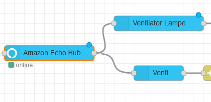

                              Den amazon Echo-HUB habe ich installiert. Danke für den Beispiel. Könnte so etwas funktionieren? Sobald ich zu Hause bin, probiere ich etwas sinvollen zusammen zu setzen.
                                @knopers1
                                Das sollte funktionieren, nur wie geschrieben, direkt mit Tasmota ist es am einfachsten. Einfach den benötigten EMU aktivieren und Geräte suchen.

                                      Belgin WEMO scheint zu laufen. Danke Dir. Auch über Node-Red kann ich die Schaltaktoren betätigen.

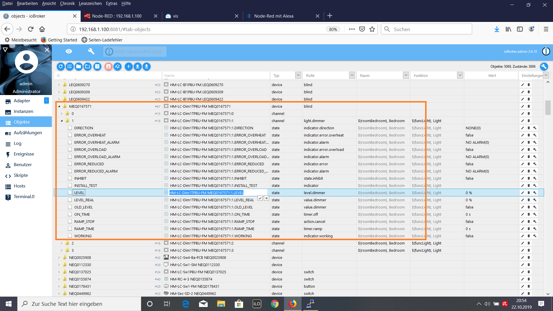

                                      Ich hänge jetzt nur noch an dem Homematic Dimmer fest. Die Fenster Außen-Rollos scheinen sogar zu funktionieren... Hast Du eine Idee was ich da falsch beim Dimmer verzapft habe ?
                                              "id": "8e2dc878.6220d",
                                              "type": "amazon-echo-hub",
                                              "z": "c2b81a69.975208",
                                              "port": "80",
                                              "processinput": 0,
                                              "x": 150,
                                              "y": 1260,
                                              "wires": [
                                                      "111c2bed.44e744",
                                                      "b3fcba12.82198",
                                                      "f4b7d8b7.4c812",
                                                      "273992ce.d75236",
                                                      "28e29894.e5a058",
                                                      "34ae46b2.92b1ea",
                                                      "dd13da5b.c7cba",
                                                      "26d67949.175406",
                                                      "85ca24c6.4b92d8",
                                                      "1b1a3223.c3b2ce",
                                                      "4d1fa8d6.e9386",
                                                      "1c672a16.14397e",
                                                      "ba6463b2.050a6",
                                                      "4760fea3.230818",
                                                      "42216f27.b2bea8",
                                                      "985983a0.30bdd8",
                                                      "a4802a68.a386f8",
                                                      "93b26609.a8ea",
                                                      "480bf0bf.adf3b8",
                                                      "a97d9958.9ff73",
                                                      "f4723abd.613558",
                                                      "ed40737c.9c1fe8",
                                                      "2fb3a0f1.f24"
                                              "id": "2fb3a0f1.f24",
                                              "type": "amazon-echo-device",
                                              "name": "Schlafzimmer Licht",
                                              "topic": "",
                                              "x": 590,
                                              "y": 1040,
                                              "wires": [
                                                      "82e956f8.5be65"
                                              "id": "82e956f8.5be65",
                                              "type": "change",
                                              "name": "",
                                              "rules": [
                                                      "t": "move",
                                                      "p": "bri",
                                                      "pt": "msg",
                                                      "to": "payload",
                                                      "tot": "msg"
                                              "action": "",
                                              "property": "",
                                              "from": "",
                                              "to": "",
                                              "reg": false,
                                              "x": 840,
                                              "y": 1040,
                                              "wires": [
                                                      "5490cc05.ccadac"
                                              "id": "5490cc05.ccadac",
                                              "type": "ioBroker out",
                                              "name": "HM-LC-Dim1TPBU-FM MEQ0167571:1.LEVEL",
                                              "topic": "hm-rpc.0.MEQ0167571.1.LEVEL",
                                              "ack": "false",
                                              "autoCreate": "false",
                                              "x": 1180,
                                              "y": 1040,
                                              "wires": []
                                        @knopers1
                                        HM habe ich nicht somit auch kein Plan.
                                        Was ist das für ein Dimmer?
                                          knopers1 @Jan1 last edited by
                                          @Jan1

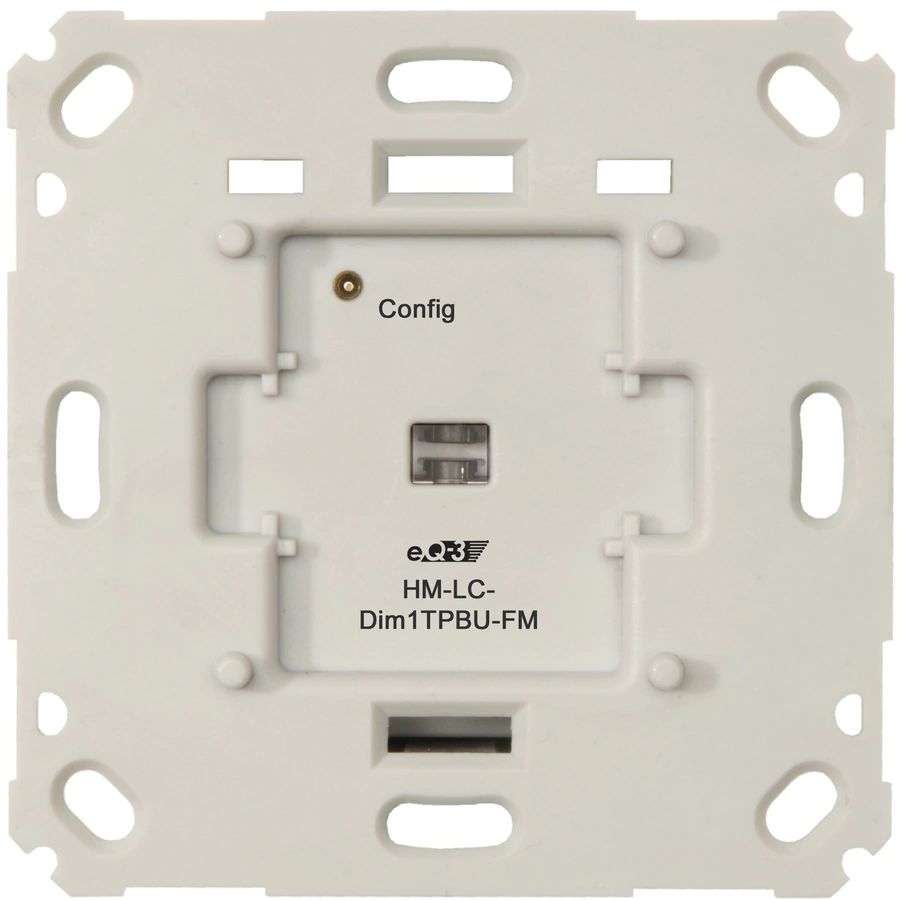

                                          Der 1-fach Funk-Dimmaktor 103020 von HomeMatic für Unterputzmontage.
                                          HomeMaticDimmerFunk-Dimmaktor1-fachfürMarkenschalter_72f5d9c1-28d7-4db1-9121-86d3eaef582c_mp.jpg
                                            @knopers1
                                            Den willst über Node-Red an Alexa anbinden. Hast da ein dimm DP für?
