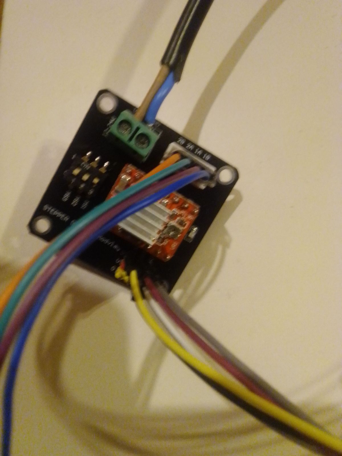

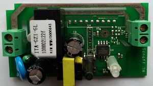

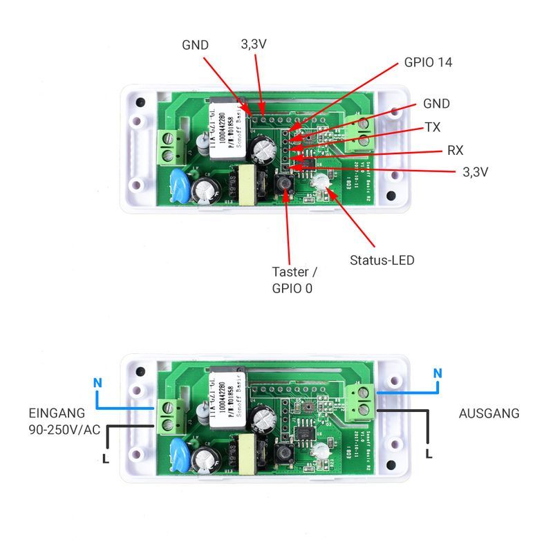

      Hallo Gemeinschaft,
      hat schon jemand Erfahrung mit der Einbindung eines Stepper Motor Nema 17 oder 28BYJ-48 mit einen Sonoff Basic.
      Würde gerne einen Kugelhahn öffnen und schließen.
      Besten Dank im vorraus

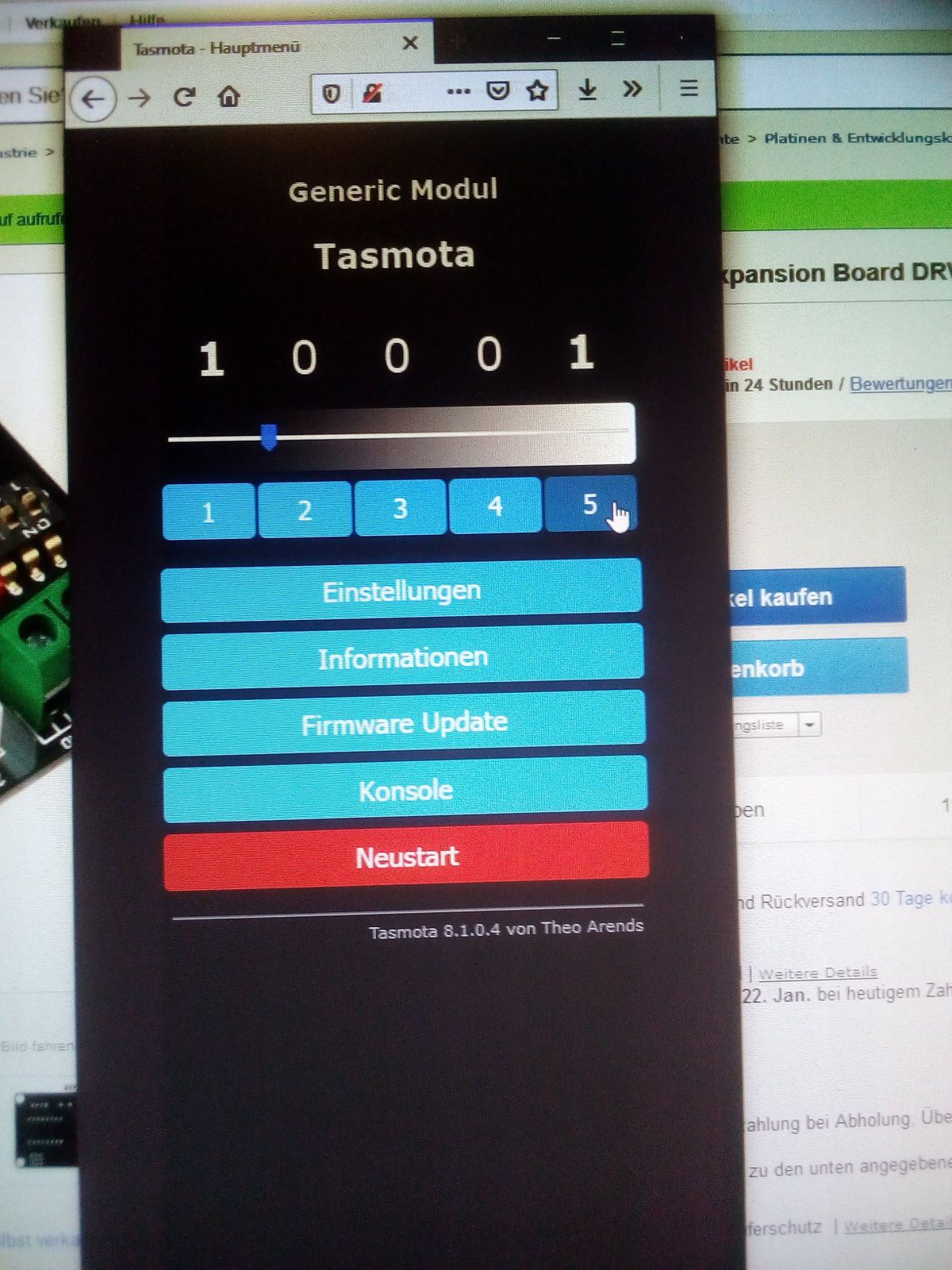

        • lkraus
          lkraus last edited by lkraus

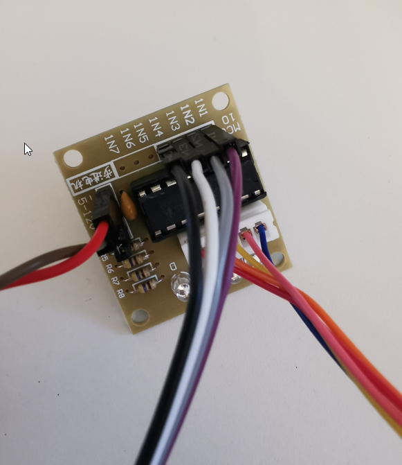

          Ja ich habs geschaft den Sepper Motor mit Tasmota zuschalten

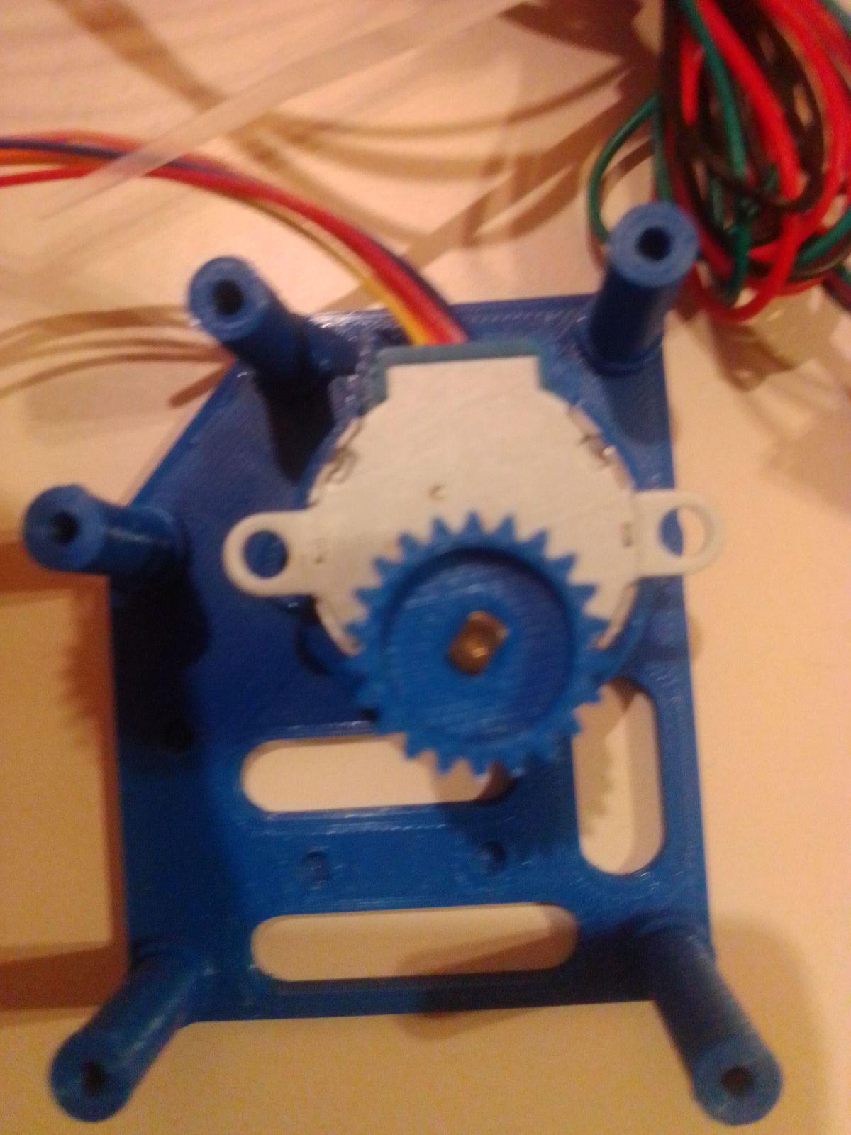

          • lkraus

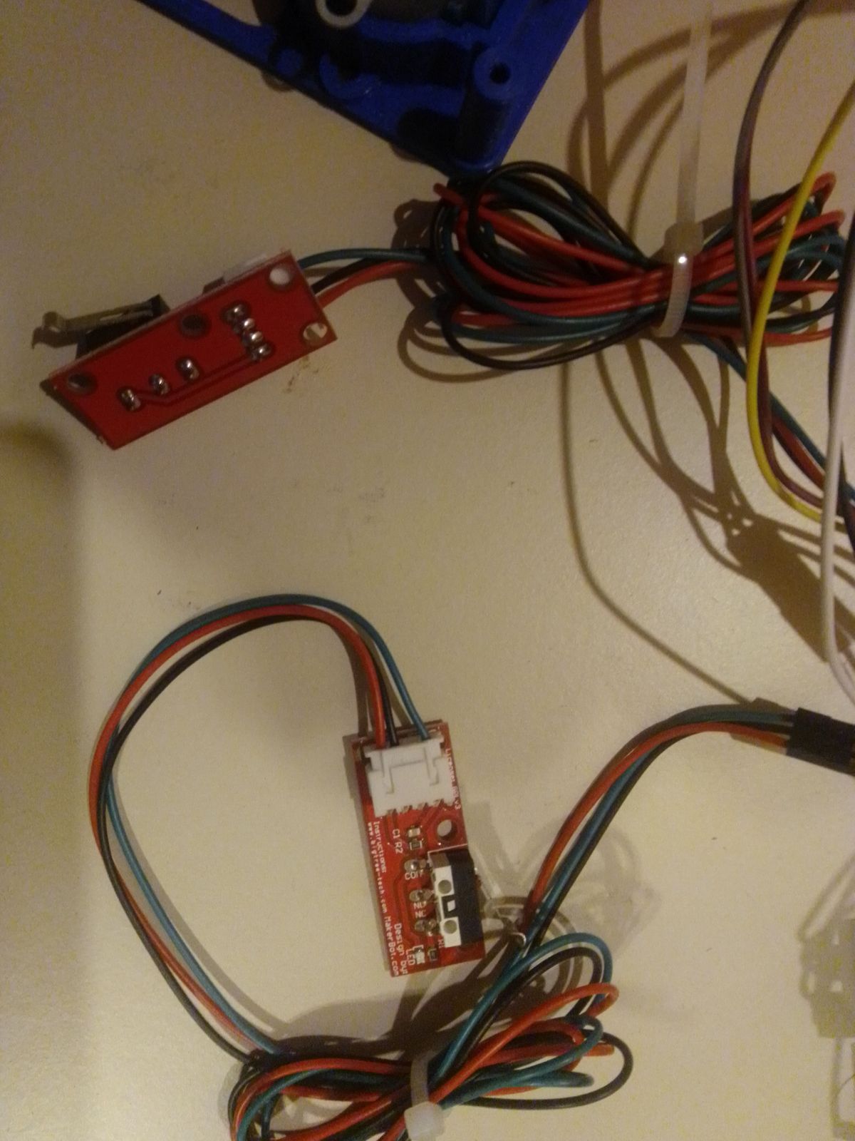

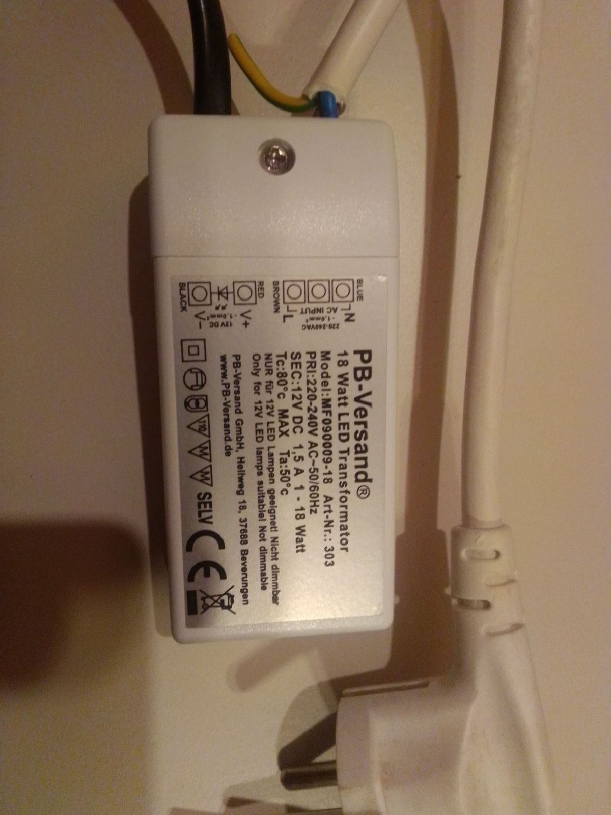

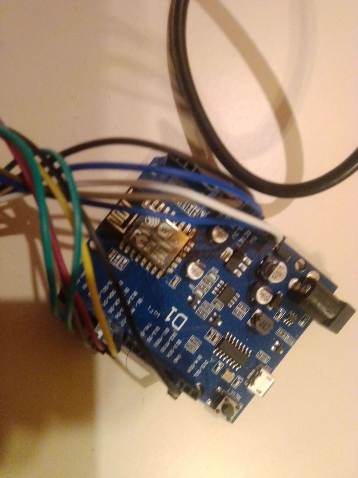

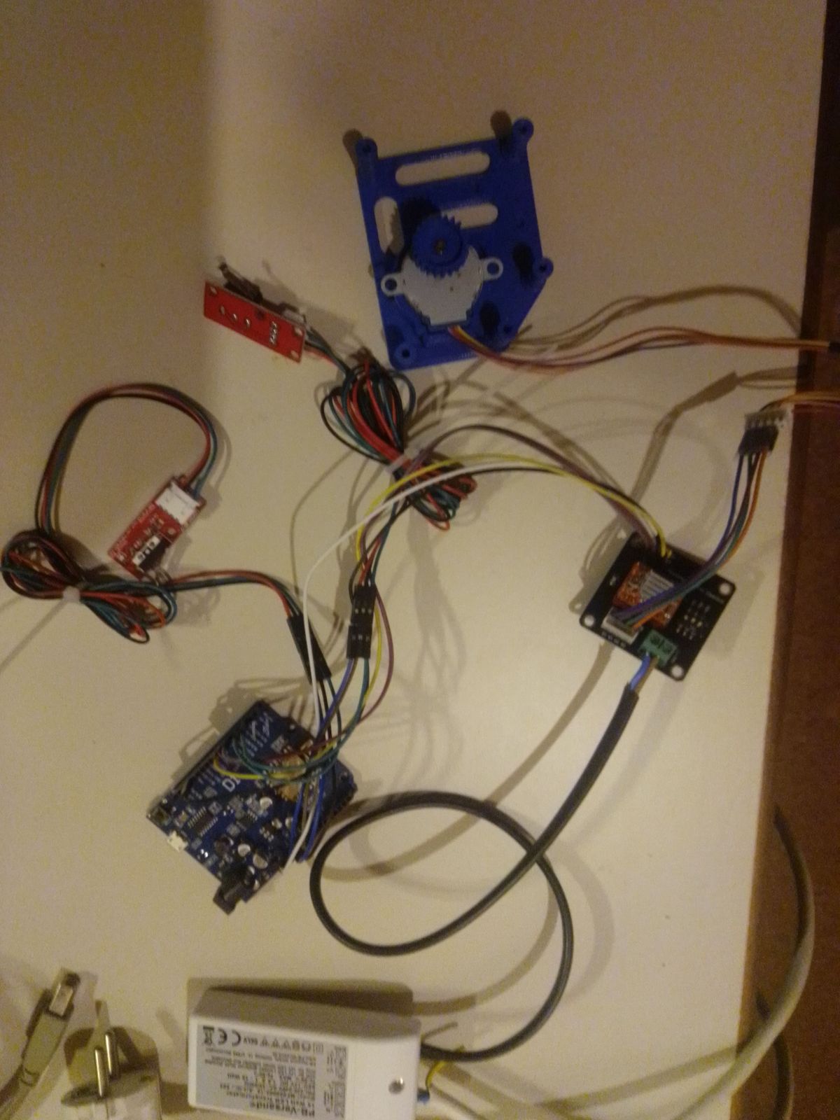

            • lkraus
              noch ein paar Fotos
              IMG_20200706_214543.jpg IMG_20200706_214552.jpg IMG_20200706_214559.jpg IMG_20200706_214608.jpg IMG_20200706_214612.jpg IMG_20200706_214618.jpg

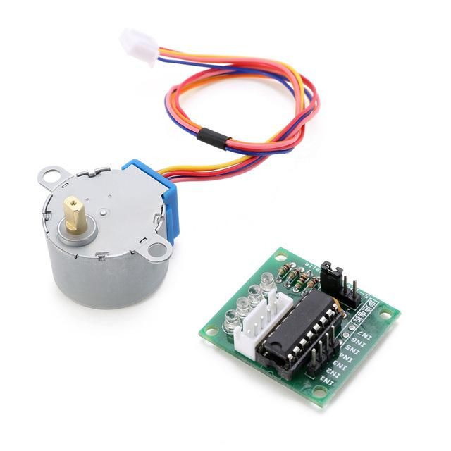

                Cool. Braucht man dafür definitiv die HW, die oben auf dem Schaltplan steht?
                Ich habe gerade den stepper motor mit einem uln2003 am esp8266 zum laufen gekriegt. Jetzt wäre es perfekt, die Kombi so mit tasmota ansteuern zu könnten, weil ich dann auch nur eine einzige 5v Versorgung benötige.

                    • lkraus

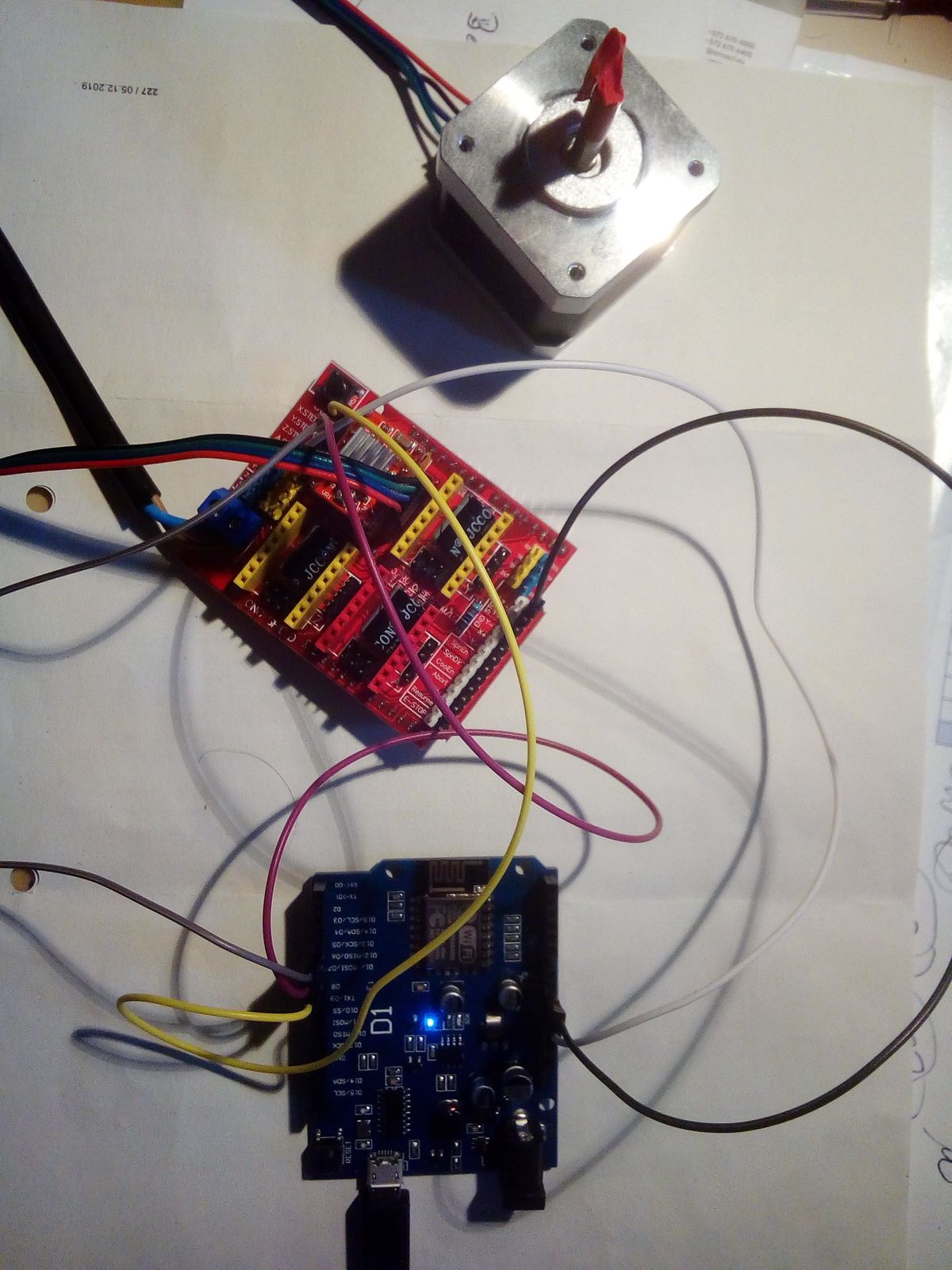

                      für einen einfach Aufbau Platine
                      Ebay Nema 17 42 für Schrittmotoren Treiber
                      dieses Modul ist für 12 / 24 Volt
                      dazu brauchst noch die Treiber für das Modul
                      noch einen Wemos D1 mini
                      einen Stepper Motor und ein Netzteil von 230 Volt auf 12 bzw 24 Volt ( kommt auf die Steppermotor an )
                      umd die Drehrichtung zu steuern habe ich im Iobroker ein Script geschrieben
                      dies ist nur eine kurz zusammenstellung
                      Vorsicht mit Strom, kann Lebensgefährlich sein
                        genau das wollte ich nach möglichkeit vermeiden - mit dem uln2003 läuft das über 5v. langsam, aber völlig ausreichend.

                                      älter, jedoch würd es mich interessieren wie und über was genau du den ULN2003 + Stepper 28byj-48 zum laufen gebrach
                                      hatte das projekt wieder eingestellt bzw. werde auf eine andere lösung gehen müssen. die ansteuerung hat zwar funktioniert, war aber nicht stabil (entweder zu langsam, dann läuft es ewig, bei schnellerer (normaler) ansteuerung hat es manchmal einfach den geist aufgegeben. daher will ich auf komponenten wechseln, die "standard" sind und z.b. über tasmota oder espeasy nativ angesteuert werden können.

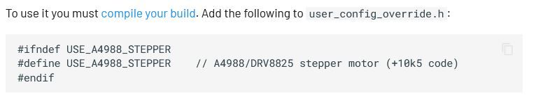

                                          astrakid @igor123 last edited by
                                          @igor123
                                          https://tasmota.github.io/docs/A4988-Stepper-Motor-Controller/

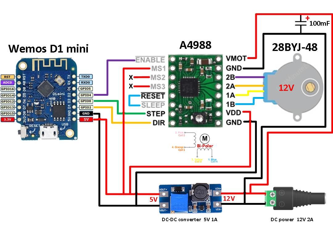

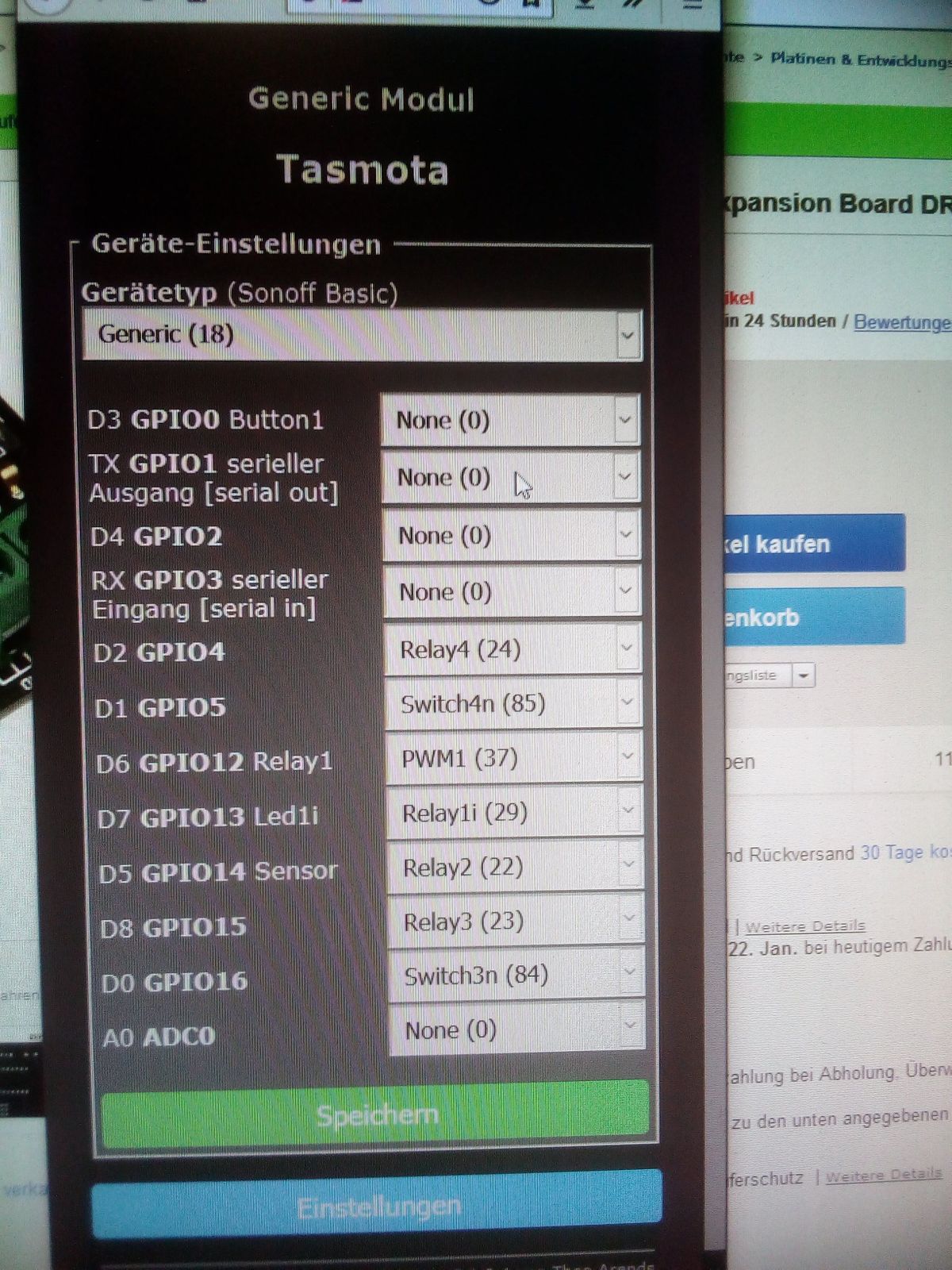

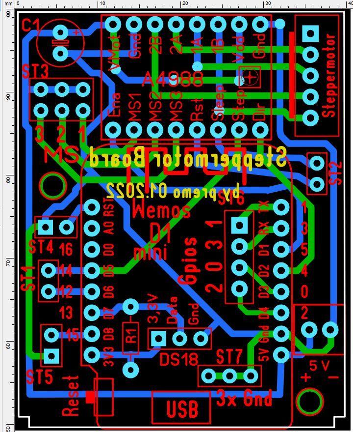

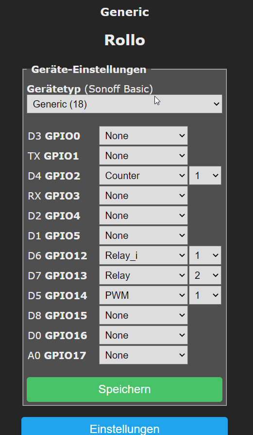

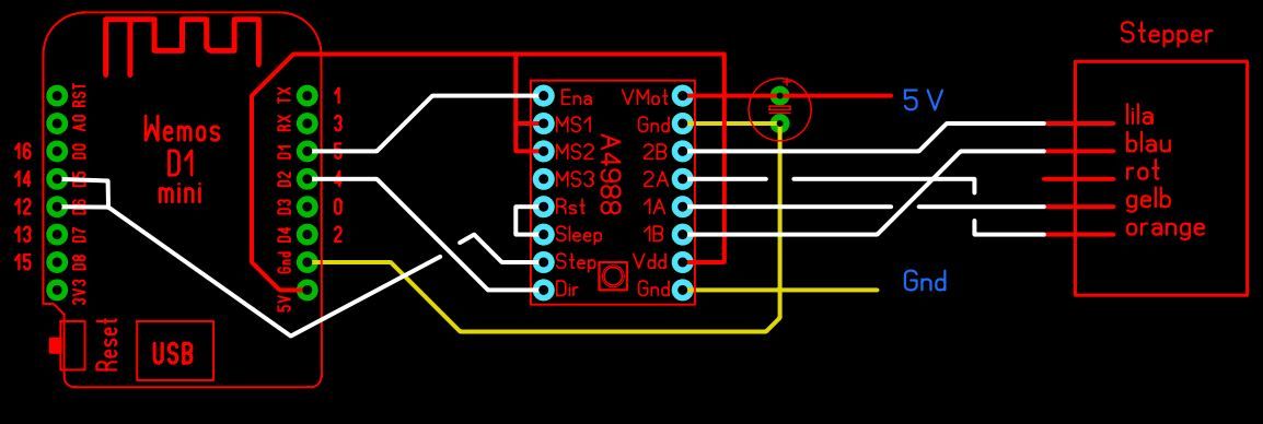

                                          • premo
                                            premo @igor123 last edited by
                                            @igor123 sagte in Stepper 28BYJ-48 mit Sonoff Basic schalten:
                                            Also via Tasmota wäre es super gewesen
                                            Habe mit Tasmota einen Testaufbau gemacht.
                                            Anschluss am Wemos d1 sieht so aus
                                            Gpios
                                            A4988 DIR (170)        Gpio 4
                                            A4988 STP (171)        Gpio 12 + 14
                                            A4988 ENA (172)       Gpio 5
                                            A4988 MS1 (173)       5 V
                                            A4988 MS2 (174)       5 V
                                            A4988 MS3 (175)

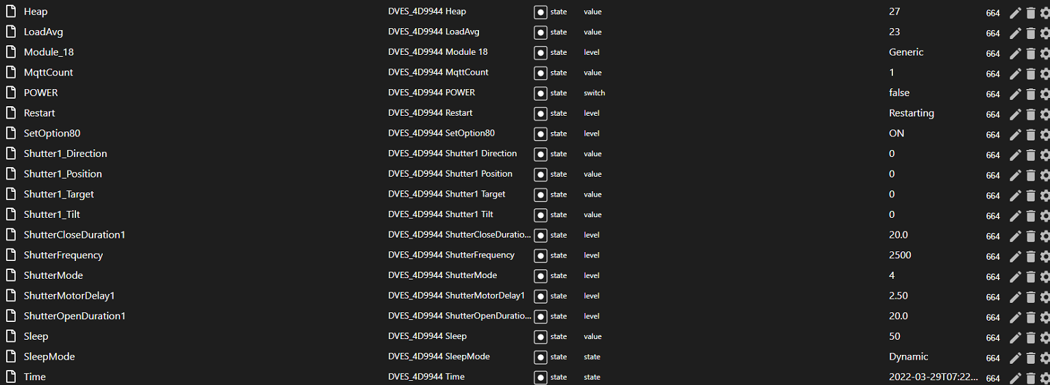

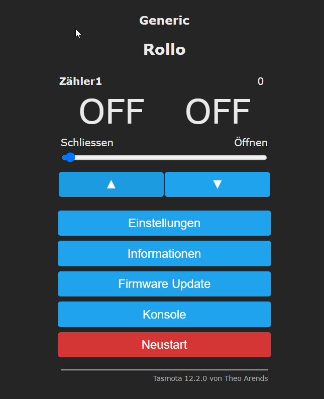

                                            In der Konsole folgendes eingeben
                                            SetOption80 1                    // Unterstützung für Rollläden aktivieren.
                                            ShutterMode 4                 // "Shutter-Modus 4" aktivieren (Steppermotor)
                                             Restart 1                          // Tasmota neu starten.
                                            Dann noch
                                            ShutterFrequency 2500          // Dies ist eine globale Variable für alle Stepper (Standard = 1000 ppm).
                                            0 bis 10000 möglich
                                             ShutterMotorDelay1 2.5        // Beschleunigungs-/Verzögerungsgeschwindigkeit für Schrittmotor (Standard = 0 Sek).
                                             ShutterOpenDuration1 20       // Rollladenöffnungszeit = 20 Sekunden (Standard = 10 Sekunden).
                                             ShutterCloseDuration1 20        // Verschlusszeit = 20 Sekunden (Standard = 10 Sekunden).
