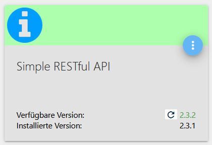

      da ich den simple-api Adapter nicht nutze, wollte ich diesen deinstallieren. Eine Instance ist nicht angelegt. Nach der Deinstallation über den Admin steht auch im Logfile:
      2019-10-23 11:15:30.302  - info: host.iobroker-zotac instance system.adapter.daswetter.0 terminated with code 0 (NO_ERROR)
      2019-10-23 11:22:45.340  - info: host.iobroker-zotac iobroker del simple-api
      2019-10-23 11:22:47.815  - info: host.iobroker-zotac iobroker Delete adapter "simple-api"
      2019-10-23 11:22:48.163  - info: host.iobroker-zotac iobroker npm uninstall iobroker.simple-api --silent --save --prefix "/opt/iobroker" (System call)
      2019-10-23 11:24:24.093  - info: host.iobroker-zotac iobroker exit 0
      Aber der Adapter ist nach wie vor vorhanden und will immer ein Update wenn eines vorhanden ist. Hab das schon zig mal versucht mit dem deinstallieren und hab auch den Fixer schon drüber laufen lassen.

              @MiB zeige doch bitte mal einen Screenshot vom Adapter aus der Adapterübersicht
              Ansonsten kannst Du auch den entsprechenden Ordner rm -r /opt/iobroker/node_modules/iobroker.simple-api löschen
              Ich würde allerdings zuvor ein backup anlegen 😎

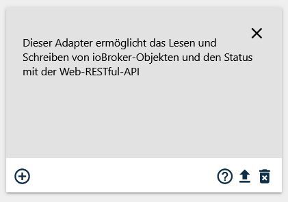

                    MiB @BBTown last edited by
                    @BBTown
                    das mit dem Löschen des Ordners hab ich mich nicht getraut und wollte da lieber erst mal nachfragen
                    • BBTown
                      BBTown @MiB last edited by BBTown
                      @MiB bei dir wird das richtige Symbol des "Simples-API"-Adapters nicht angezeigt, sondern ein "i", das sieht nach einer "Leiche" aus.
                      Hast Du ggf. einmal Adapter über die Konsole installiert? per npm oder so?
                      Wenn Du zu dem Zeitpunkt nicht im richtigen Verzeichnis (/opt/iobroker) warst, dann kann es sein, das die Dateien ggf. woanders gelandet sind als üblicherweise.
                      Du könntest mit "find" oder "locate" Versuchen herauszufinden ob auf deinem System noch an andere Stelle "simple-api" Verzeichnisse existieren @haselchen vielleicht auch für dich ein Weg eine Leiche zu finden?!
