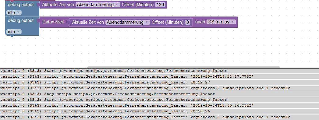

      Hallo Leute,
      ich habe wie schon andere vor mir ein seltsames Problem mit der Astro Funktion. Grundsätzlich funktionieren die Trigger mit shedule für zum Beispiel Sonnenuntergang richtig allerdings wenn ich den Sonnenuntergang als Date Objekt übergeben lasse liegt dieses 2 Stunden zurück. Die Zeitzone im PI ist korrekt auf Berlin eingestellt und auch der ioBroker, erkennend an Console Zeitstempeln, ist korrekt eingestellt. In den Adapter Einstellungen habe ich unter Astro jeweils auch schon Systemzeit beziehen ausprobiert als auch noch mal Manuell die Koordinaten eingegeben.
      Jan
        paul53 @Jan Lange last edited by paul53
        @Jan-Lange sagte:
        Das ist die UTC-Zeit.

            • Jan Lange
              Mit formatData() ändere ich nur das Ausgabeformat nicht aber die Zeitzone des Date Objekts selbst. Unabhängig vom Astro werden auch die normalen Date Objekte in der UTC Zeitzone erstellt.
                @Jan-Lange sagte:
                Das Date object enthält eine absolute Zeit (Linux = UTC). formatDate() berücksichtigt die Zeitzone.

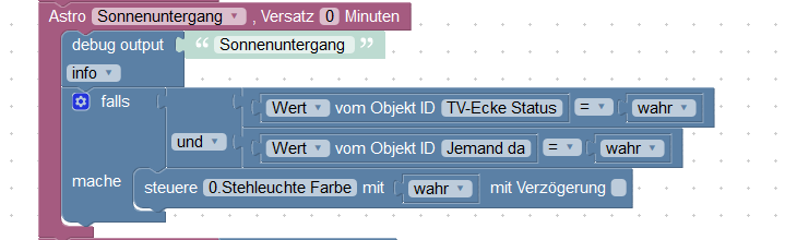

                          • G
                            guergen @paul53 last edited by
                            Hatte ich in einem eigenen Threat schon geschrieben:
                            Funktioniert aber nicht....
                            Daher bin ich auf der Suche nach einer Lösung
                              paul53 @guergen last edited by paul53
                              @guergen sagte:
                              Was funktioniert nicht ? Erschien zum Zeitpunkt des Sonnenuntergangs kein Log "Sonnenenuntergang" ?

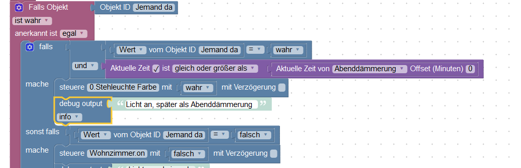

                                Ich wollte, dass die Scene Stehleuchte Farbe angesteuert wird, wenn ich daheim bin un des dunkler wird. Da triggert nix.
                                Dazu gehört noch folgender Teil:
                                Datt lüppt nicht!
                                Soll doch eine "ganz einfache" Lichtschaltung werden:
                                Komme ich Heim, mache den TV an und es ist dunkel soll es angehen, bin ich daheim und gucke TV, es wird dunkler, soll es auch angehen.
                                Ich habe es schon mit "Jemand da" geändert, als auch mit wahr im Trigger probiert!
                                Das Licht will nicht automatisch einschalten...

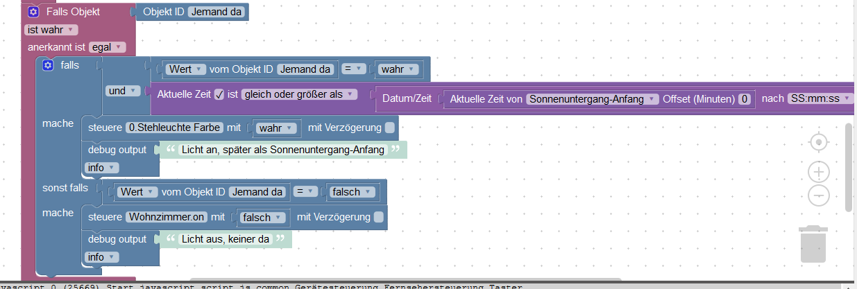

                                    @guergen sagte in Astro Zeit stimmt nicht:
                                    Im compareTime() (Aktuelle Zeit ist gleich oder größer als ...) darf keine Wandlung vorgenommen werden, sondern es muss direkt mit der Zeit vom Sonnenuntergang-Anfang verglichen werden.
                                    G 2 Replies Last reply Reply Quote 0

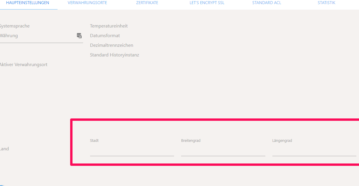

                                      @guergen Hast Du denn dein Geo-Angaben eingestellt?
                                      • G
                                        Das kann nicht sein: ich habe mein Häuschen im Info-Bereich/Haupteinstellungen im Kartenausschnitt.
                                        Auch die Längen/Breitengrade, sind die, die mir bekannt sind, Bei Google-Maps schon dreimal kontrolliert...
                                        • G
                                          guergen @BBTown last edited by guergen
                                          @BBTown
                                          • BBTown
                                            BBTown @guergen last edited by BBTown
                                            @guergen
                                            Frage beantwortet, aber nimm das mal wieder raus 😉
