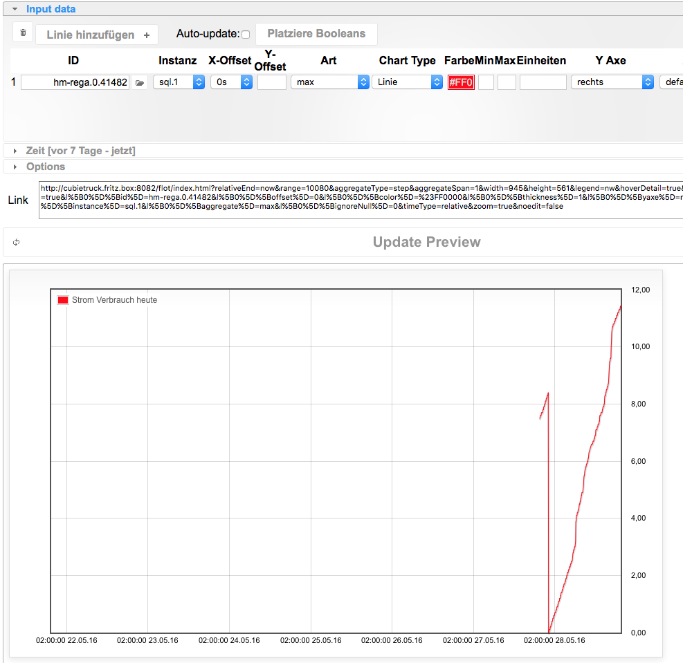

                              • Bluefox
                                Bluefox last edited by
                                @Dutchman:
                                @Bluefox:
                                Was für ein SQL DB wird verwendet? `
                                MySQL
                                @Bluefox:
                                Was für ein Aggregation im flot? `
                                Eh die Einstellung seh ich nirgends (bestimmt blind ?)
                                Update: gefunden, ob 300 | 3000 oder 30000 macht keinen Unterschied.
                                Gestern hatte ich Daten bis 26-5, heute ist der älteste Wert von 27-5 10 Uhr
                                @Bluefox:
                                sendTo('sql.0', 'query', 'select ts from ts_number where id=1', function (result) {
                                console.log(JSON.stringify(result.result));
                                No error's 602 rows affected
                                Also allgemein sind die Daten in der DB da, sieht so aus als würde flott Max letzte 24 Stunden Anzeigen…. `
                                Mit dem letzten Befehl wollte ich erfahren was für Werte stehen da bei dir in ts.
                                Kannst du es auslesen?
                                Aggregation wird im flot eingestellt:min, max, average, minmax,…
                                • Dutchman
                                  @Bluefox:
                                  Kannst du es auslesen? `
                                  AH deutlich, hier die daten:
                                  mit id=1
                                  1	1464333602000	18.1	1	1	0
                                  1	1464333733000	18	1	1	0
                                  1	1464333913000	18	1	1	0
                                  1	1464334079000	18.1	1	1	0
                                  1	1464334231000	18	1	1	0
                                  1	1464334368000	18	1	1	0
                                  1	1464334490000	18	1	1	0
                                  1	1464334663000	18	1	1	0
                                  1	1464334820000	18	1	1	0
                                  1	1464334964000	18	1	1	0
                                  1	1464335093000	18	1	1	0
                                  1	1464335271000	18	1	1	0
                                  1	1464335436000	18	1	1	0
                                  id=2
                                  2	1464333669000	18.8	1	1	0
                                  2	1464333799000	18.8	1	1	0
                                  2	1464333977000	18.8	1	1	0
                                  2	1464334142000	18.8	1	1	0
                                  2	1464334292000	18.8	1	1	0
                                  2	1464334427000	18.8	1	1	0
                                  2	1464334548000	18.8	1	1	0
                                  2	1464334719000	18.8	1	1	0
                                  2	1464334875000	18.8	1	1	0
                                  2	1464335017000	18.8	1	1	0
                                  2	1464335144000	18.8	1	1	0
                                  2	1464335321000	18.8	1	1	0
                                  2	1464335484000	18.8	1	1	0
                                  Aggregation = OK, hebe Temperatur werte min-max sichergestellt mit 0-30 was im Bereich der dater der DB is.
                                  Im flot keine Daten sichtbar alter als 10uhr gestern morgen, gestern Abend waren nog daten sichtbar vom tag zuvor 18.00
                                  Was auffällt: Sieht für mich so aus als wen Zeitpunkt erstes öffnen flot max 24 stunden zurück geht und er dan irgendwie cached.
                                  Also gestern (27-05) erstes mal aufgerufen 18.00 Uhr, daten gingen bis 26-05 18.00
                                  Heuten erstes aufrufen 10.00, dan zichtbar bis von gestern 10.uur und bleibt auch so.
                                  Alles davor nicht sichtbar
                                  hier mal spoiler aller werte vond ID=1:

                                    Ich verstehe gar nichts. Wie sieht Chart aus? Wie sehen flot Einstellungen aus?
                                    Wie stellst du fest, dass die Daten fehlen?
                                    Heißt es, dass du die Daten nur für 24 Stunden siehst?
                                    • Dutchman
                                      @Bluefox:
                                      Heißt es, dass du die Daten nur für 24 Stunden siehst? `
                                      Wird auch bisschen zufiel info durcheinander, also mal SMART:
                                      • Flot einstellen Min-Max = 0 -30
                                      • Zeitraum Flot = 3 tage
                                      • Anzeige in flot (grafiek) = bis gestern 10 Uhr, also 24 stunden vor erste öffnen heute.
                                      im kern: Zeitraum welchen ich einstellen wird in grafiek gescopet, aber grafiek begint erst -24 stunden alles davor lehr.
                                      In de DB sind aber 600 datenpunkte für das Messgerät, die zeigt flot aber nicht.
                                      Was mir dan auffällt is das erster sichtbare datenpunkt in grafiek genau -24 stunden ist vond erstes mal öffnen flot heute.
                                      Dasselbe hatte ich gestern. Also gestern start grafie 26-05 18.00, heute start grafiek 27-05 10.00
                                      • Bluefox
                                        Kannst du mir so einen Bild posten?
                                        • Dutchman
                                          @Bluefox:
                                          Kannst du mir so einen Bild posten? `
                                          sicher siehe da, input data & zeit. Dies is die Grafik von de daten mit ID=14
                                          http://postimg.org/image/p6loezybv/ ~~http://postimg.org/image/jwgpnpe2z/ ~~so wie man sieht nur date von 14.00 obwohl vor 2 stunden nog bis 10.00 Uhr sichtbar war.
                                          Zur Sicherheit auch mal die SQL log Einstellungen:
                                          http://postimg.org/image/rrm8sxtvv/~~~~
                                          • eric2905
                                            eric2905 last edited by
                                            Hi Bluefox,
                                            bei mir ist es auch so.
                                            Ich logge den Tages-Stromverbrauch vom Haus seit mind. 3 Wochen auf einem mySQL-Server im Internet.
                                            Auf dem Ufertreffen hatte ich auch noch eine Grafik für die letzten7 Tage (in VIS mit eingebunden) abrufen / anzeigen können.
                                            Jetzt komme ich auch nur nich auf 24 Stunden:
                                            Eine direkte Abfrage beim SQL-Server mit
                                            SELECT `ts_number`.`id`,
                                                `ts_number`.`ts`,
                                                `ts_number`.`val`,
                                                `ts_number`.`ack`,
                                                `ts_number`.`_from`,
                                                `ts_number`.`q`
                                            FROM `iobroker`.`ts_number`where id = 3;
                                            (ID = 3 ist meine Systemvariable auf der CCU, die mit hm-rega abgeholt wird) ergibt 2812 Datensätze.
                                            Das Ergebnis hänge ich als Anhang (txt tab getrennt) mit an.
                                            355_id3.txt
                                            Gruß,
                                            Eric
                                            896
                                            43
                                            4208
