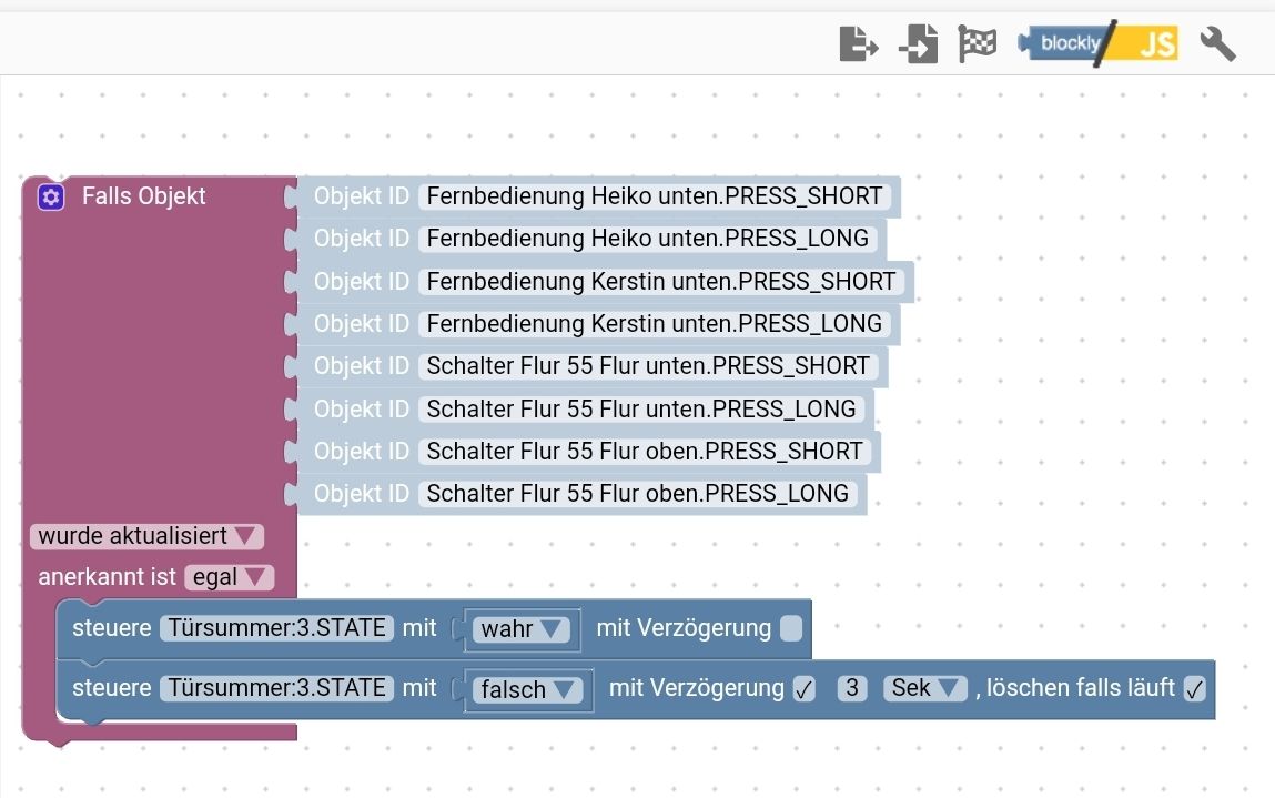

        Ich schalte meinen Türsummer (HMIP PCB) für drei Sekunden, geht ja auch kürzer...

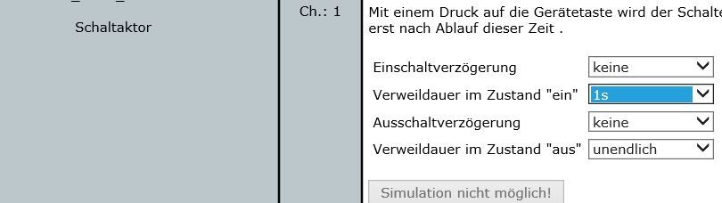

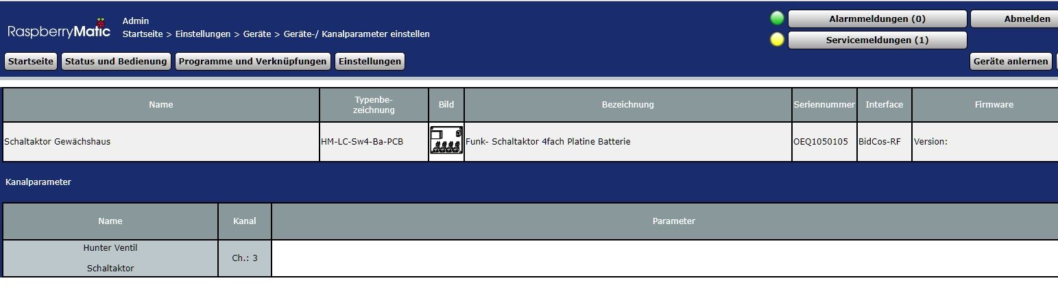

            Vorschlag : Du kannst auch in der CCU den Wert für den Aktor festlegen
              Altersrentner @Glasfaser last edited by
              @Glasfaser
              Daran hatte ich auch schon gedacht. Aber das geht nicht,
              da keine Einstellmöglichkeiten vorhanden.
              Gruß Michael

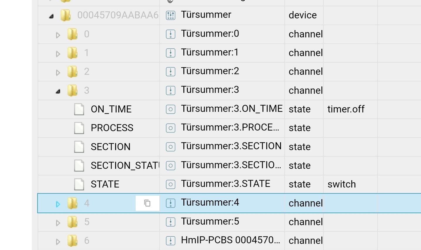

                dslraser Forum Testing Most Active @Altersrentner last edited by
                @Altersrentner
                womit geschaltet wird ist doch egal, oder ich verstehe nicht was Du meinst ?
                Du könntest Dir doch auch einen eigenen Datenpunkt erstellen und den zum schalten benutzen. Ich schalte zum Beispiel Kanal 3 mit der Fernbedienung oder mit einen Schalter, diesen Kanal 3 könnte man ja auch mit einem eigenen DP schalten.
                Welche Datenpunkte stehen Dir denn in ioBroker zur Verfügung ?
                Sieht bei mir so aus:

                        In meinem Beispiel oben sind die Trigger alle Button, deshalb verwende ich im Trigger "wurde aktualisiert", weil Button immer true sind, deshalb ist auch keine Prüfung auf true/false in meinem Blockly.
                        In Deinem Blockly ist der Trigger "wurde geändert", als Switch. Da sollte dann vielleicht noch eine Prüfung auf true mit rein und auch der Trigger sollte auf false zurück gesetzt werden, weil "wurde geändert" ist dann nicht nur von von true auf false gültig, sondern auch anders herum.

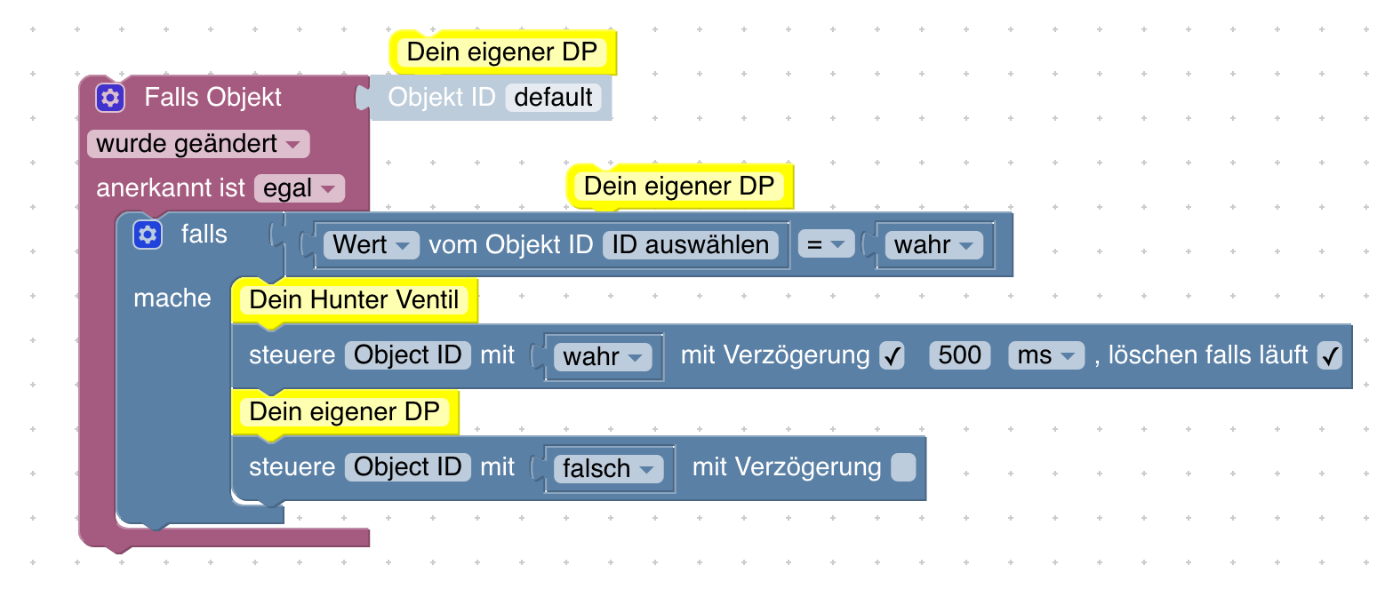

                            @Altersrentner
                            am einfachsten ist ein Button, so wie in meinem Beispiel.
                            Wenn ein Switch, dann so ungefähr

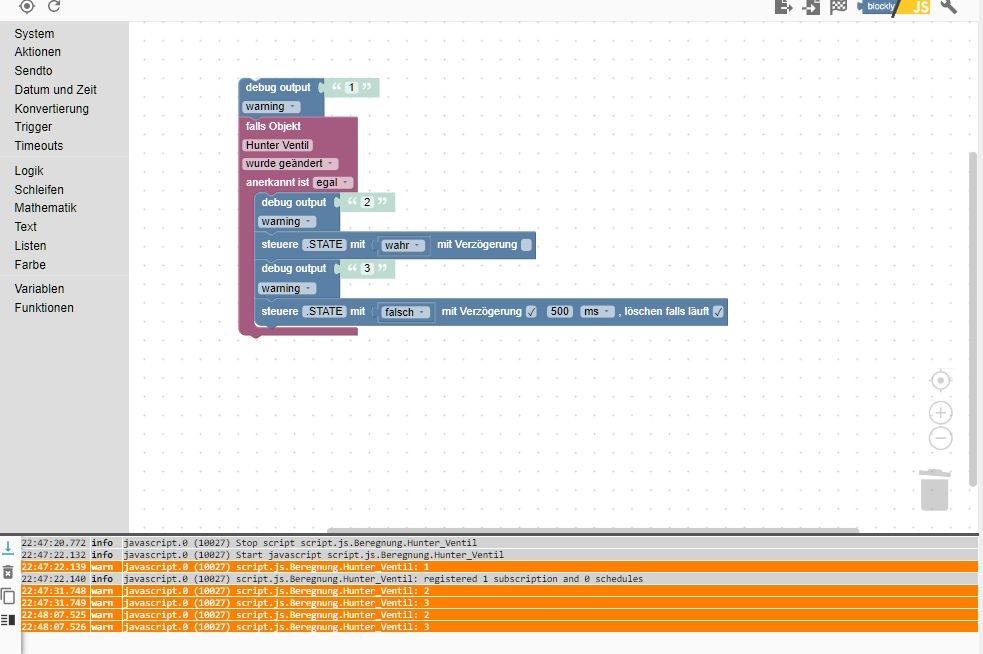

                                  Nach langem probieren habe ich es wohl gepackt.
                                  Der Schaltvorgang wird so ausgeführt wie verlangt.
                                  Kann hier bitte mal jemand überprüfen, ob das Blockly so bleiben kann,

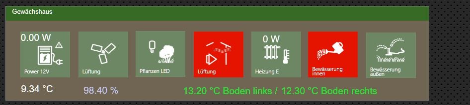

                                  Geschaltet soll das Ventil über die rot markierten Button werden.
                                  Links Ventil auf -- rechts Ventil zu
                                  Sie sind in vis.0 so eingestellt, das,
                                  wenn aus (falsch) grün und wenn ein (wahr) rot signalisiert wird.
                                  Diese Konstellation ist jetzt nicht mehr gegeben. Beide Taster zeigen rot. das Ventil ist aber zu.
                                  Gibt es eine Möglichkeit das zu realisieren?
                                  Oder sollte ich für diese Frage einen neuen Betreff aufmachen?
                                  Gruß Michael
