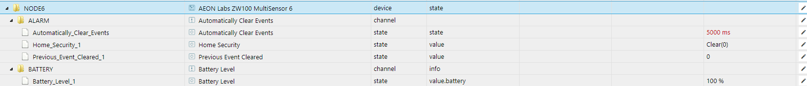

      Den Sensor hatte ich schon eine ganze Zeit auf einem Raspi Slave mit dem Z-Wave Adapter (Version weis ich leider nicht mehr 😖 ) am laufen gehabt. Es gab dann einen Datenpunkt zwave.0.Node6.ALARM.Burglar_1 der beim erkennen einer Bewegung sich von 0 auf den Wert 8 geändert hat.
      Nun habe ich einen NUC mit Debian 10 als Slave neu eingerichtet, den Z-Wave Adapter latest installiert. Läuft, ist grün und der Multisensor wird erkannt.
      Nur leider fehlt der Datenpunkt für die Bewegungserkennung...
      Oder ich finde ihn nicht 🤷‍♂️
      So sehen die Datenpunkte unter Alarm nun aus:
      Bin für jeden Hinweis dankbar

        arteck Developer Most Active @FredF last edited by
        @FredF sagte in ZW100 MultiSensor 6 Datenpunkt Bewegung fehlt:
        schau mal ob sich der event wert ändert bei bewegung .. der müsste auf 255 springen

            Stormbringer @FredF last edited by
            @FredF Bin grad in der Arbeit... Hab von den Dingern mehrere im Einsatz aber über den Datenpunkt hab ich noch nie Bewegung abgegriffen. Hast du in der Configuration den Report auf Binary umgestellt?
            Dann müsste eigentlich ein neuer DP kommen für die Beqegung glaub Binary Switch.
            Hast ihn secure inkludiert?
              arteck Developer Most Active @Stormbringer last edited by
              @Stormbringer ich trigger immer über den event ...
              es macht keinen unterschied ob du den mit oder ohne seure option includiert hast (wenns um die Datenpunkte geht)

                cburghardt @FredF last edited by
                @FredF den Alarm Datenpunkt gibt es auch noch in der neuesten Version. Ist das Gerät denn schon aufgewacht (falls es Batterie betrieben ist)?
                Du kannst auch versuchen in der z-wave Konfiguration bei dem Sensor ein refresh anzustoßen ("Info aktualisieren") und ihn dann aufzuwecken.
                Wobei man die Bewegung normalerweise nicht über den Alarm abgreift, sondern über SENSOR_BINARY.Sensor_1

                  @arteck sagte in ZW100 MultiSensor 6 Datenpunkt Bewegung fehlt:
                  Das stimmt, danke dir.
                  @cburghardt
                  Ich habe zwei Stück davon, beide werden mit Netzteil betrieben und kein Alarmdatenpunkt.
                  Die Werte unter SENSOR_MULTILEVEL kommen. Der Wert unter SENSOR_BINARY.Sensor_1 bleibt auch bei Bewegungserkennung immer auf false.
                  Edit: Info aktualisieren hatte ich schon gemacht.
                  Beide waren vor der Neuinstallation des Adapters schon am Stick angelernt. Hat vielleicht damit was zu tun?
                    @FredF wir reden aber von openzwave 1.6, korrekt?
                    Hast du es mit einem refresh versucht?
                    Wenn das mit dem burglar Alarm nicht geht, liegt es normalerweise an der falschen Einstellung von CONFIGURATION.Command_Options. Oder mal versuchen neu einzulernen, das sieht schon sehr seltsam aus.

                      FredF Most Active Forum Testing @cburghardt last edited by
                      @cburghardt sagte in ZW100 MultiSensor 6 Datenpunkt Bewegung fehlt:
                      Adapterversion 1.7.0
                      Wie geht das? In der Adapterkonfiguration gibt es Soft oder Hard Reset
                      • C
                        @FredF in der Konfiguration vom Adapter das Gerät auswählen und Info aktualisieren auswählen
                        • FredF
                          Schon mehrfach gemacht. Ändert nichts.
                          Auch das neu anlernen hat keine Änderung in den Datenpunkten gebracht.
