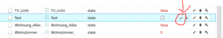

      arteck Developer Most Active @123brokerei last edited by
      @123brokerei dir ist aber schon klar das bei einer Änderung du auf den bestätigungs button drückn musst und nicht irgendwoanders

        Hi @arteck ,
        danke für deine Antwort. Ja das ist bekannt und auch so passiert. Warum auch immer ist der Mauszeiger im Video leicht nach rechts oben verschoben. Du siehst ja aber über das Skript links, dass die Eingabe im Hintergrund übernommen wird, aber eben nicht in der Anzeige des Datenpunktes. Erst wenn ich die Seite neu lade (z.B. bei 0:28) Wird auch die Anzeige mit dem richtigen Wert dargestellt.

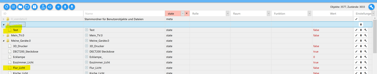

              Hallo @arteck
              so sorry war im Urluab und bin in der Zwischenzeit auf einen NUC umgestiegen. Leider gibt habe ich immer noch das Problem, dass die Datenpunkte im Hintergrund zwar die richtigen Werte annehmen, aber die Werte in der Anzeige nicht aktualisiert werden. Ich habe mir daher jetzt den Datenpunkt in einem frisch angelegten Ordner angesehen, welcher einwandfrei nach einer Aktualisierung den richtigen Wert anzeigt und mit einem Datenpunkt, welcher sich nicht richtig aktualisiert verglichen. Die zahlreichen Unterschiede erkenne ich. Allerdings kann ich nicht beurteilen, ob diese für das Fehlverhalten evtl. verantwortlich sind. Könntet ihr mir hier vielleicht helfen?
              Hier ein "defekte" Datenpunkt

                Homoran Global Moderator Administrators @123brokerei last edited by
                @123brokerei sagte in Datenpunkte in der Objekt-Anzeige nicht aktuell:
                Was verstehst du unter "im Hintergrund"
                woran machst du das fest?
                Warum sind deine Werte in roter Schrift?
                Womit werden diese gesetzt?
                Greift da noch ein anderes System mit ein?
                  Das weiß ich leider nicht. Sollte das nicht sein? Ist nur bei den selbst erstellten Datenpunkten der Fall.
                    Nein.
                    Die Schrift soll bei aktualisierung kurz grün aufblinken und dann wenn die Werte übernommen werden in schwarz dargestellt werden.
                    Rote schrift bedeutet (normalerweise) dass da etwas nicht übernommen wurde.
