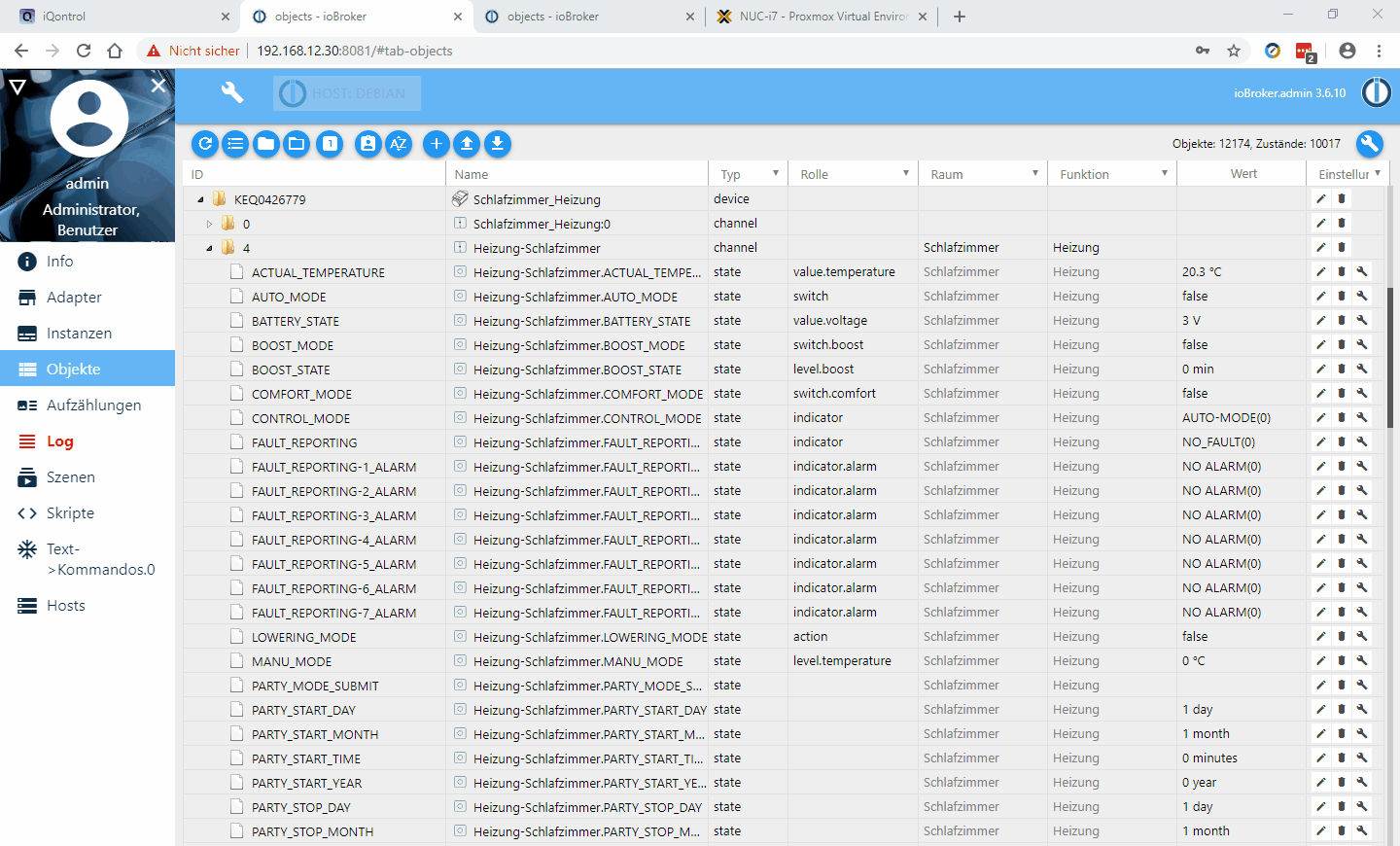

        Du kannst das Speichern von Werten über die Objekte-Ansicht einrichten (Schraubenschlüssel am Ende der Zeile):
