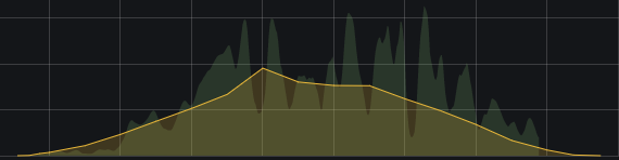

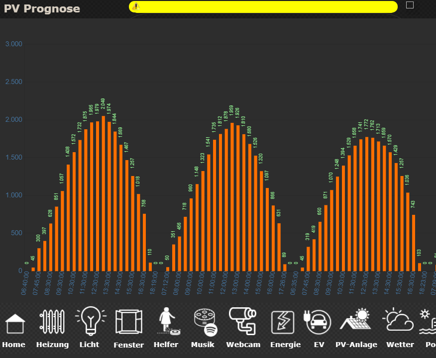

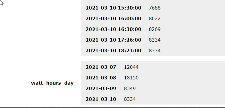

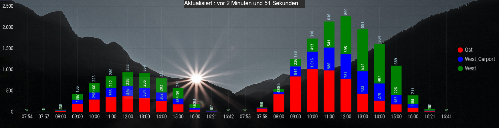

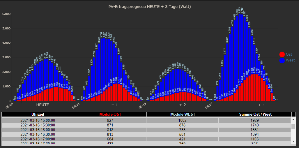

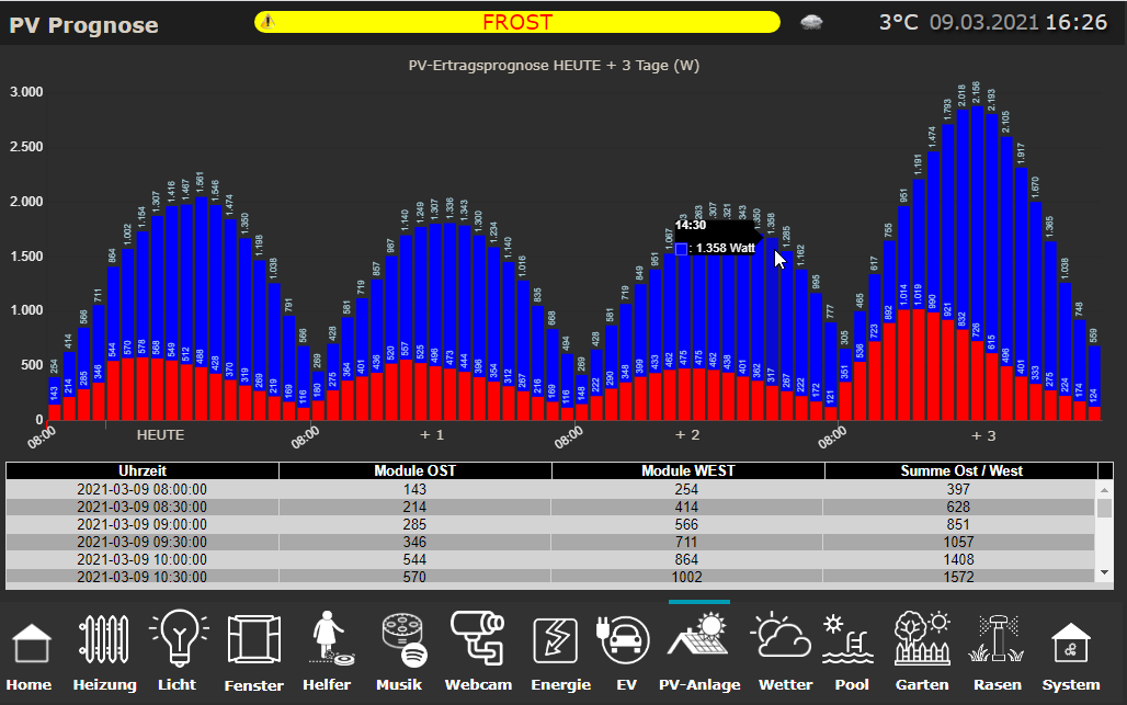

      Ja, super - das funktioniert ja schonmal Klasse. Dann ist das ganze optisch auch ein bisschen gefälliger und offensichtlich kommen wir wohl Wettertechnisch was die Vorschau betrifft aus einer ähnlichen Region (Niedersachsen?)

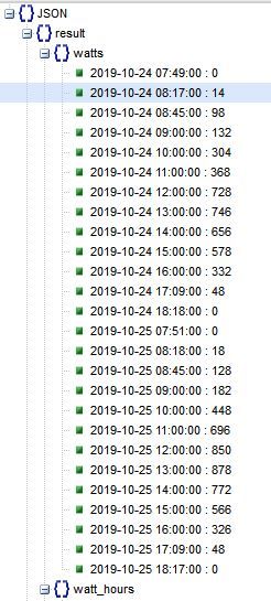

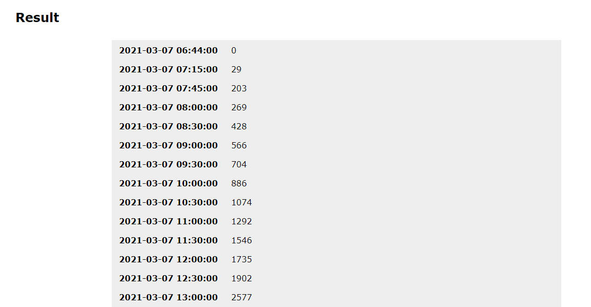

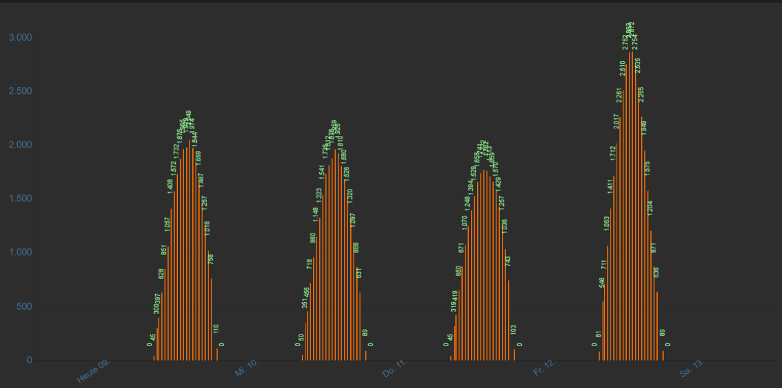

      Was ich aber noch nicht wirklich verstehe ist die Menge an Trendlinien.
      Wenn ich mir meinen API Aufruf ansehe, fängt dieser um 6:42 Uhr an und endet um 18:18 Uhr. Auch wenn die Berechnung auf volle Stunde ausgelegt ist, so beginnen die Trendlinien erst um 8:00 Uhr und enden um 16:00 Uhr.
      Da wäre für mein Verständis noch Luft für 7:00 und 17:00 Uhr - oder wo liegt mein Denkfehler?
      Gargano 1 Reply Last reply Reply Quote 0
      • Gargano
        Gargano @JB_Sullivan last edited by Gargano
        @jb_sullivan Nee , bin in Niederbayern, auch wenn das Nieder gleich ist. Nur ist die letzten Tage endlich schönes Wetter.
        Schau Dir mal die Rohdaten an, die werden die :00 Zeiten erst um 8 beginnen.
        Kannst aber mal schauen , ob das mit 30 Minuten zusätzlich auch geht, ansonsten geht noch interpolieren
        function makeResponse
            for(let time in watts) {
                let pos1 = time.indexOf(':00:00');
                let pos2 = time.indexOf(':30:00');
                if((pos1 != -1) || (pos2 != -1)) {
        JB_Sullivan 2 Replies Last reply Reply Quote 0
        • JB_Sullivan
          JB_Sullivan @Gargano last edited by
          @gargano Achso - :00 ist der Knackpunkt. Ich dachte das Script rechnet mit Minuten und brauch immer volle 60 Minuten als Stunde.
          Also z.B. 6:42 - 7:42, 7:42 - 8:42 usw. alles was "hinten raus" nicht passt, wird dann nicht mehr als volle Stunde dargestellt - also z.B. 17:42 ..... 18:42
          18:42 gibt es aber nicht, weil 18:18 der letzte Wert rein kommt und somit fällt diese Stunde weg.

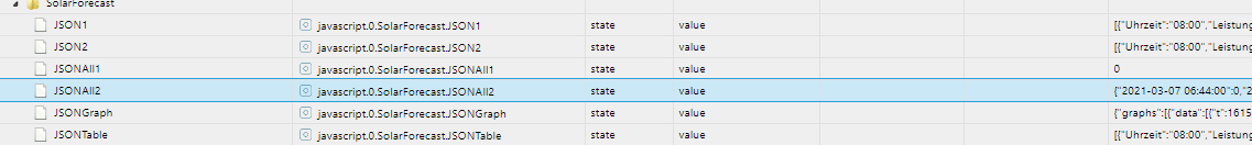

                                      Mit dem Code wird mir Zeile 113 (watts3) unterstrichen, das dass falsch sein soll
                                      javascript.0	2021-03-09 12:52:04.412	error	(3804) at process._tickCallback (internal/process/next_tick.js:68:7)
                                      javascript.0	2021-03-09 12:52:04.411	error	(3804) at script.js.Solar.SolarForcast:133:5
                                      javascript.0	2021-03-09 12:52:04.411	error	(3804) at makeTable (script.js.Solar.SolarForcast:113:65)
                                      javascript.0	2021-03-09 12:52:04.408	error	(3804) script.js.Solar.SolarForcast: ReferenceError: watts3 is not defined

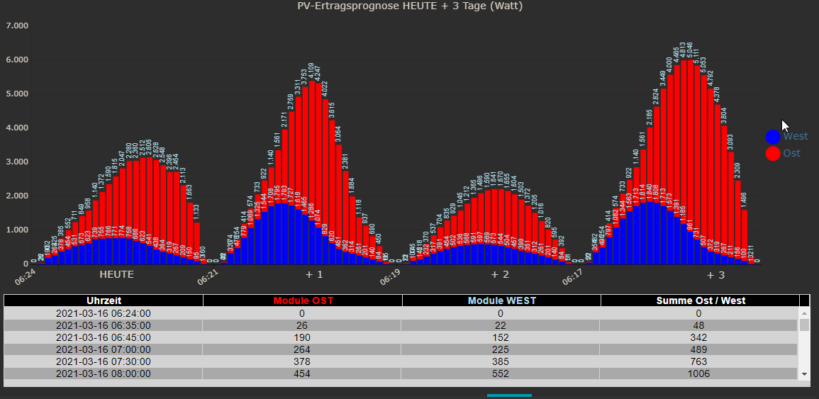

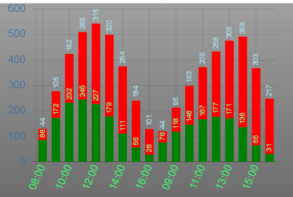

                                          Schräg - sieht schon ziemlich gut aus - aber irgendwas ist ja immer 😲
                                          Vorher fand ich die Time Line etwas aufgeräumter. Beim rüber hoovern mit der Maus bekommt man ja auch eine Legende mit Zeiten angezeigt. Von daher bedarf es für mich nicht unbedingt einer X-Achse mit allen Zeiten.
                                          ALT:
                                          NEU:
                                          • Gargano

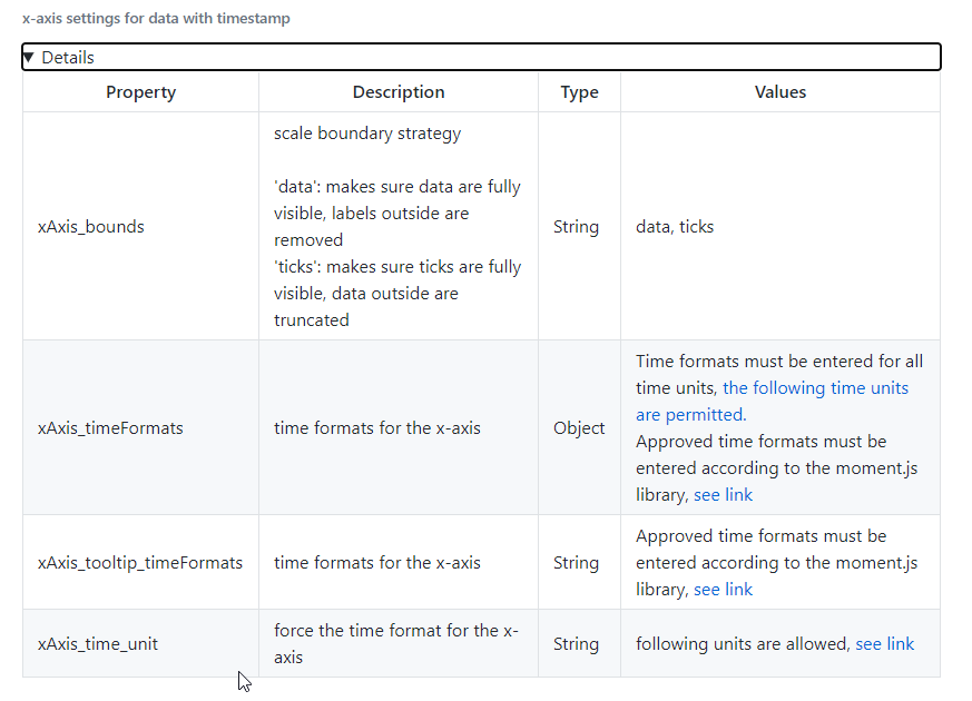

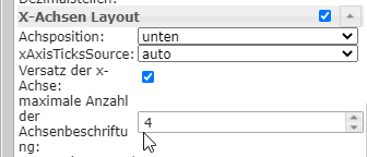

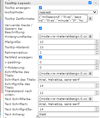

                                            @jb_sullivan Das macht der JsonChart von alleine.
                                            Schau mal in den Editor Porperties der x-Achse. Evtl. kannst Du da noch was einstellen. Oder ganz weglassen
                                            JB_Sullivan 1 Reply Last reply Reply Quote 0
