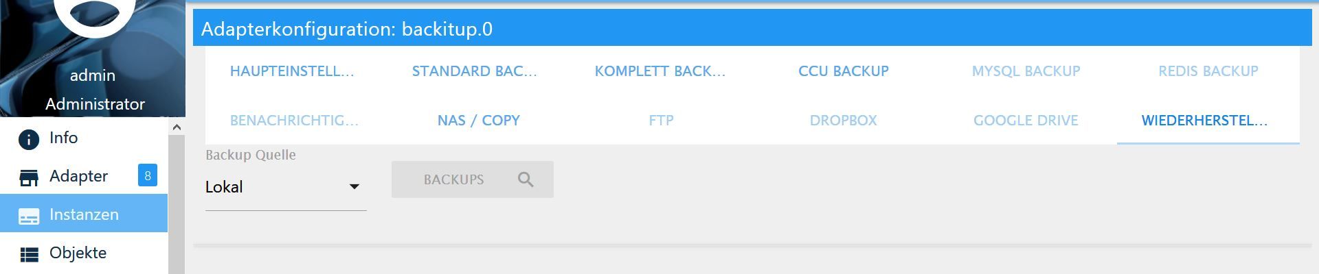

      Jetzt habe ich versucht ein Backup wieder einzuspielen. Bei der Auswahl "lokal" wird die Suche ausgegraut
      Gleichzeitig gibt es einen Satz Fehlermeldungen im Log

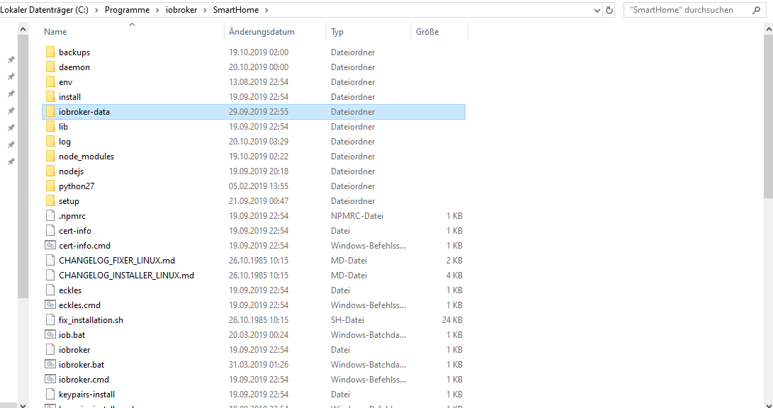

          @klassisch
          Entpacke das Backup in ein Verzeichnis deiner Wahl. Schaue dort nach ob du im Backup Verzeichnis den Ordner iobroker-data hast.
          Führe das Setup von @Stabilostick aus ( anderen Name nehmen) und migriere es.

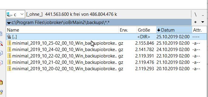

            klassisch Most Active @sigi234 last edited by klassisch
            @sigi234
            Ordner iobroker-data gibt es nicht im Backup nach dem Backitup-Schema. Das sieht so aus:
            backup\
            -> backup.json
            -> files\
            Das automatische Kopieren von local zur Synology-NAS habe ich mit Backitup-Mitteln nicht hinbekommen. Wahrscheinlich irgendeine Einstellung auf der NAS nicht passend. Ich habe NTFS dort laufen und vielleicht geht da irgendwas nicht.
            Aber ich kopiere die Backups wie auch die History-Files per RoboMirror täglich automatisiert auf die NAS.

              @klassisch
              Geh in deinen Host, dort suchst du iobroker-data , den in ein Verzeichnis kopieren.
              Oder du suchst diesen Ordner im Nas.
              Führe das Setup von @Stabilostick aus ( anderen Name nehmen) und migriere es mit dem kopierten iobroker-data

                    @klassisch
                    Bitte stelle mal auf lokal bei restore um und speichere im Anschluss die Einstellungen in backitup.
                    Falls das nicht hilft, scheint irgendwas an deinem Pfad zum backup Ordner nicht zu stimmen.
                    Bitte prüfe das mal, in dem du ein backup manuell erstellst.
                    Im Debug Log siehst du dann, welcher Pfad der Standard Backup-Pfad ist.

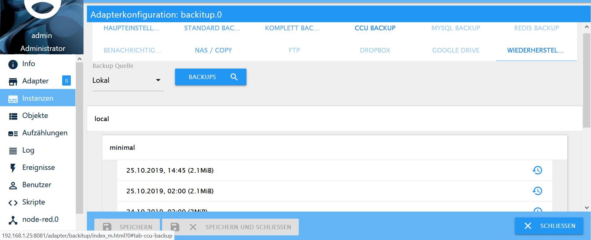

                      klassisch Most Active @simatec last edited by
                      @simatec prima, das Auswählen von local und Abspeichern der Settings hat geholfen! Jetzt sind alle Backups zu sehen. Auch die, die zuvor angelegt wurden:
