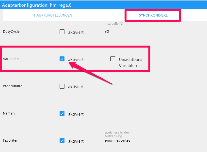

          @TG70 Du findest den Wert im Objekte-Bereich unter hm-rega.0
          dort sollten deine HomeMatic Systemvariablen auftauchen
          (ausser Du hast dies explizit im hm-rega Adapter in der Karteikarte "SYNCHRONISIERE" deaktiviert)
          • TG70
            TG70 Forum Testing last edited by
            Ja der Haken ist gesetzt. Die SV ist auch im IoBroker bereits in den Objekten vorhanden.
            Es ist nur so, dass sich diese nicht ändert
            SV HM = true >>> IoBroker true
            SV HM = false >>> IoBroker true

                  • Röstkartoffel
                    Röstkartoffel @TG70 last edited by
                    @TG70
                    Denke bitte auch daran, dass die Aktualisierung nicht sofort stattfindet, sondern von dem Wert "Intervall" in der Adapterkonfiguration abhängig ist. Laut obigen Bild wäre das alle 30sec.

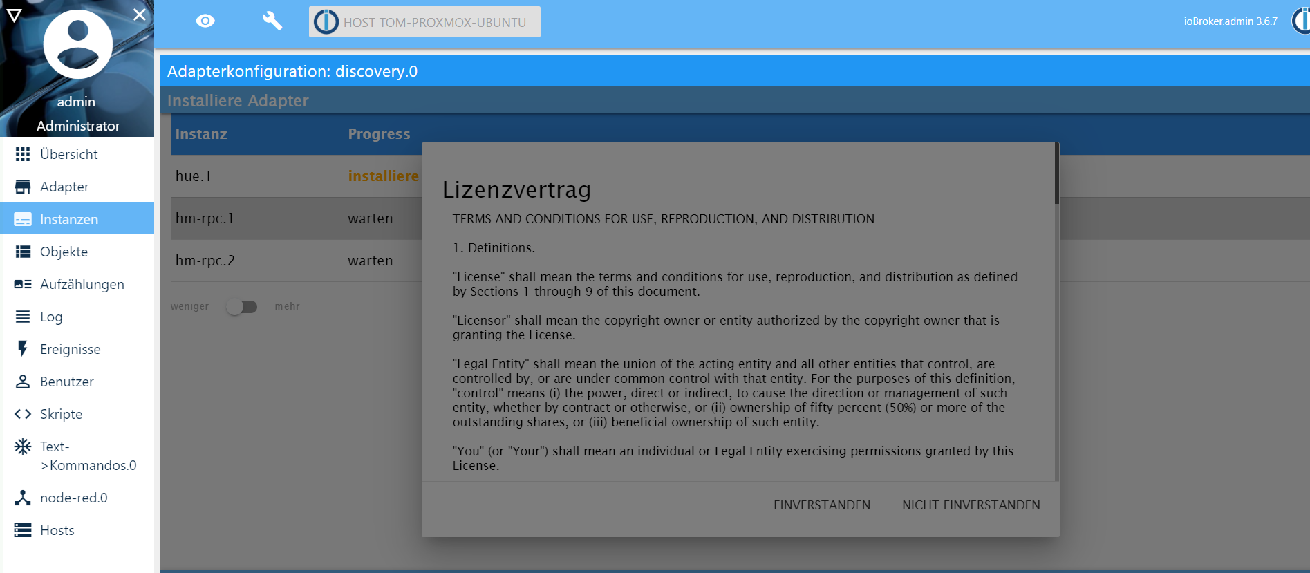

                      Den Datenpunkt habe ich nun mal gelöscht BBTown - ich habe ein seltsames Phänomen.
                      Siehe Screenshot - kann hier nicht auf "Einverstanden" klicken weil alles ausgegraut ist ???

                      • Röstkartoffel
                        @TG70
                        Im Discovery Adapter geht das auch nicht, da macht man nach der Installation im entsprechenden Adapter selber

                            • Jey Cee
                              Jey Cee Developer last edited by Jey Cee
                              @TG70 Hier wurde schon über das Thema mit der Lizenzvereinbarung berichtet.
