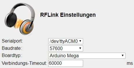

          @P-A-L-A-D-I-N
          Was hast du denn bei den Einstellungen angegeben? Bei mir funktioniert es mit folgenden:
          Hast du ioBroker in einer VM oder in einem Container laufen? Falls ja, hast du den USB-Port vom Arduino durchgereicht?

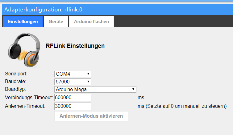

            P-A-L-A-D-I-N last edited by
            Bei mir sieht es so aus:
            Der ioBroker läuft bei mir auf einem Win10-System. Seltsamerweise hat RFLink in einer früheren Installation nicht herumgezickt und war durchgehend grün.
            Wäre es möglich, daß es an der aktuell nicht angeschlossenen Antenne liegt? Würde mich aber doch sehr wundern, wenn er das tatsächlich "merkt"...?!

                P-A-L-A-D-I-N @knopers1 last edited by
                @knopers1 Ich habe im Moment noch keine Antenne dran - mein gesamtes Smart Home Geraffel liegt aktuell noch in einer Ecke meines Arbeitszimmers und wird erst demnächst ordentlich montiert und dann auch entsprechend mit den Außenantennen verkabelt. 😉 Von daher kann ich über die Funktionsfähigkeit des Adapters nicht wirklich viel sagen. Ich nehme aber, da es keine Fehlermeldungen im Log gibt und immerhin, selbst ohne Antenne am RFLink, schon ein Gerät gefunden wurde, davon aus, daß alles funktioniert und der Adapter nur gelb zeigt, mehr nicht. Wenn das also nur ein rein "kosmetisches" Problem ist (und davon gehe ich aus, wenn der Adapter bei Dir auch auf gelb steht), stört mich das dann auch nicht weiter! Danke Dir für Deine Rückmeldung!
