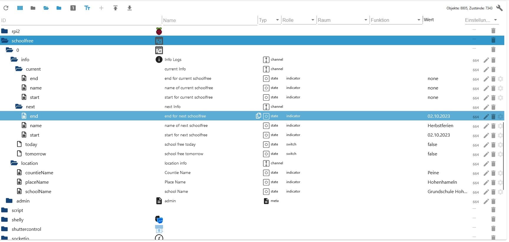

      Schoolfree ist ein Adapter für iobroker Installationen. Mit dem Adapter lassen sich die Schulferien auswerten und in Datenpunkte übergeben. Die Datenpunkte können somit für weitere Funktionen wie Heizungssteuerungen, Rolladen- und Anwesenheitssteuerungen ausgewertet und verarbeitet werden.
      Der aktuelle Bezug von Terminen für die Schulferien erfolgt über die API von https://www.mehr-schulferien.de
      Aktuell werden die Schulferien und freien Tage für Deutschland unterstützt.
      Folgende Datenpunkte stehen mit Schoolfree für die weitere Verarbeitung zur Verfügung:
      info.current.end: Datum für das Ende der aktuellen Ferien
      info.current.name: Bezeichnung der aktuellen Schulferien
      info.current.start: Startdatum der aktuellen Ferien
      info.next.end: Datum für das Ende der nächsten Ferien
      info.next.name: Bezeichnung der nächsten Schulferien
      info.next.start: Startdatum der nächsten Ferien
      info.today: Switch für den aktuellen Status heute (true/false)
      info.tomorrow: Switch für den aktuellen Status morgen (true/false)

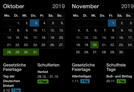

                          Marty56 @sigi234 last edited by Marty56
                          @sigi234 Mir ist klar, dass Du ein API benutzt. Aber ich habe auf der Website herumgesucht und ein Darstellung gefunden, die naheliegt, dass die vielleicht auch die Feiertage im API bereitstellen könnten, die ja auch Schulfrei sein können.!Bildschirmfoto 2019-10-27 um 20.13.15.png )
                          Oder konkret gefragt, wird der 1. November als schulfrei angezeigt.
