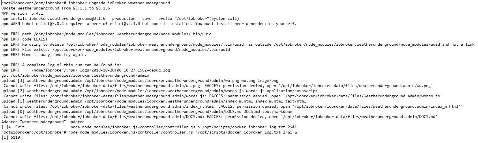

        calliou1234 last edited by
        wollte heute morgen auf die 3.1.6 Version updaten.
        Lief im iobroker eigentlich sauber durch, nur wunderte ich mich nachher dass bei installierte Adapter immer noch die 3.1.1 auftauchte.
        Habe dann über die Konsole einen Upgrade gemacht.
        Mit folgendem Ergebnis:
        Iobroker läuft unter Docker auf einer Synology NAS (Image von Buanet)
        Was mache ich falsch?
        Thomas
        • apollon77
          apollon77 @calliou1234 last edited by
          @calliou1234 da gibts filesystem
          Rechte Probleme. Installation fixer würde ich sagen. Nur keine Idee ob wir das mit synology ist. Am besten poste mal in den entsprechenden threads
