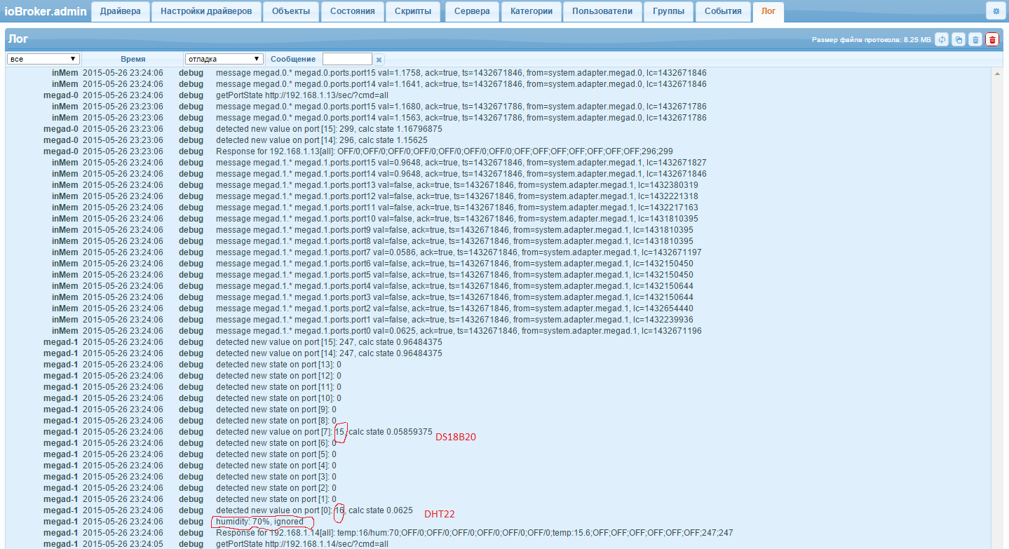

      При переодическом опросе получаю
      megad-0 2015-08-13 12:28:51 debug detected new value on port [15]: 159, calc state 0.62109375
      megad-0 2015-08-13 12:28:51 debug detected new value on port [14]: 136, calc state 0.53125
      megad-0 2015-08-13 12:28:51 debug humidity: 47.50%, ignored
      megad-0 2015-08-13 12:28:51 debug Response for 192.168.11.206[all]: temp:38.00;temp:27.10/hum:47.50;OFF/0;OFF/0;OFF/0;OFF/0;OFF/0;OFF/22;OFF;OFF;OFF;OFF;OFF;OFF;136;159
      megad-0 2015-08-13 12:28:51 debug getPortState http://192.168.11.206/sec/?cmd=all
      Нигде не видно температуры самой МЕГИ.

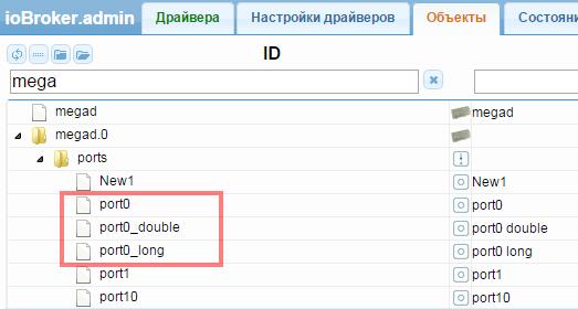

        PS: тоже удаляются объекты port_long и port_double после изменений настройки драйвера. `
        Данный баг висит в issue драйвера megad.

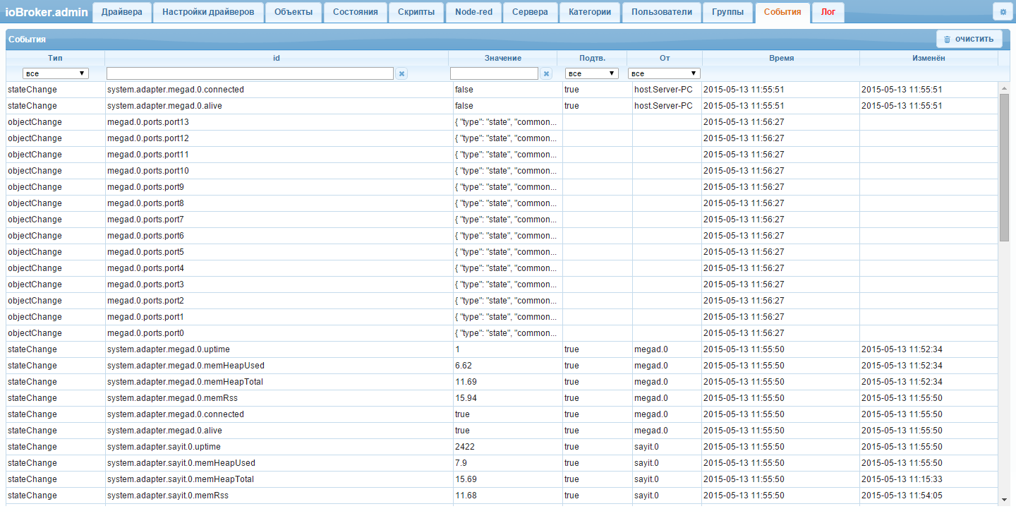

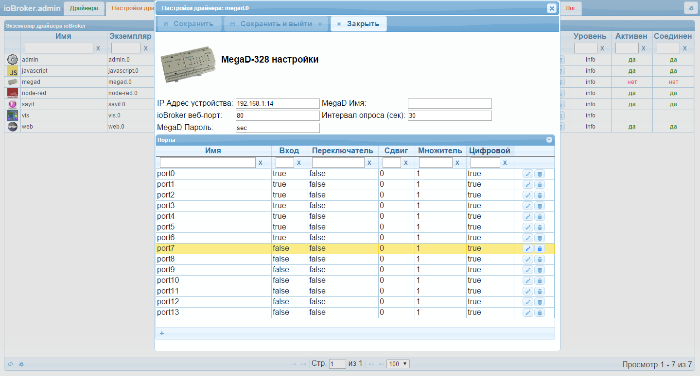

            По поводу что не видите, попробуйте в вкладке "настройка драйверов", есть столбец "уровень", для драйвера megad выставите режим debug. И еще смотря что у вас прописано в настройках меги. `
            Спасибо.
            debug - было установленно.
            filename="Безымянный1.png" index="0">~~
            А остальные настройки правильные?
            Тогда почему всегда передается информация о нажатии только по P0, независимо от того на каком из портов было срабатывание.

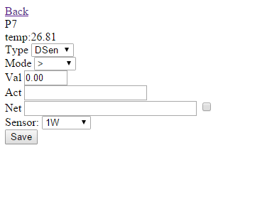

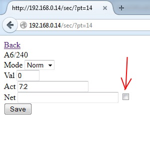

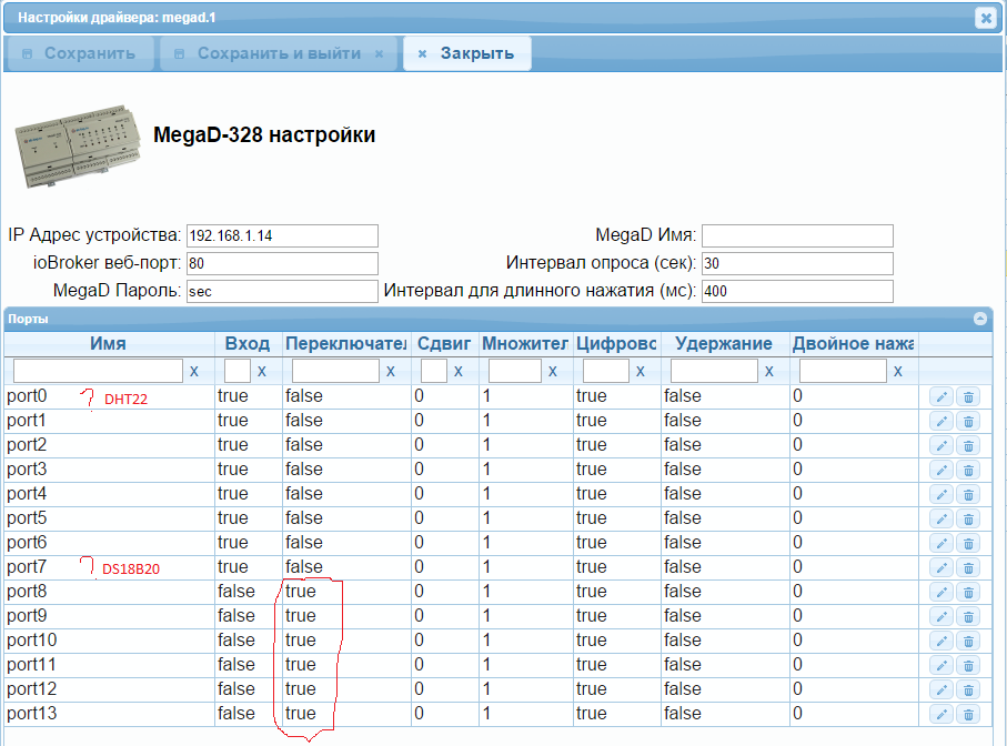

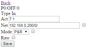

                MSapogov last edited by
                @vtec:
                Я имел ввиду на стороне меги какие натройки. `
                Ну как то так

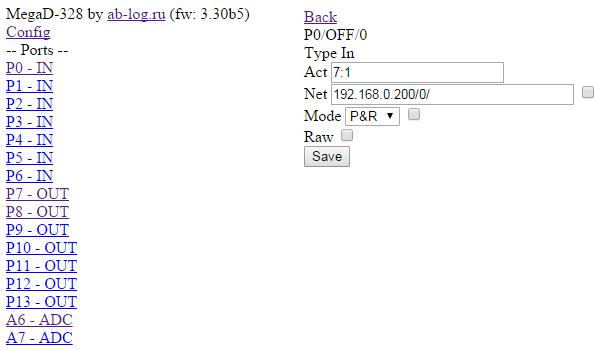

                filename="Безымянный2.png" index="0">~~
                P5, P6, P7 такие-же как и P4 (кроме поля Act)
                filename="Безымянный3.png" index="1">~~

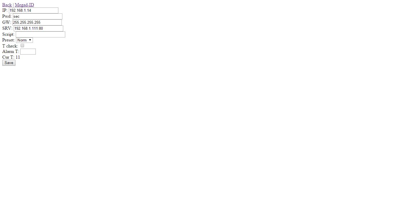

                • V

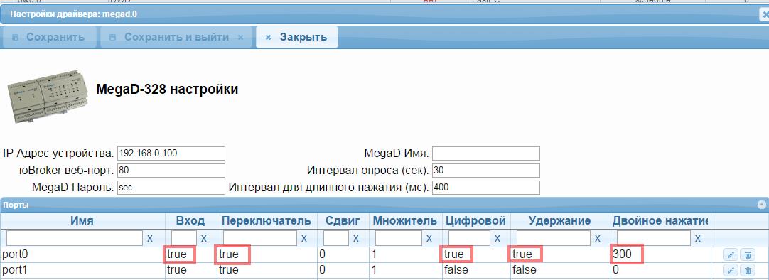

                  vtec last edited by

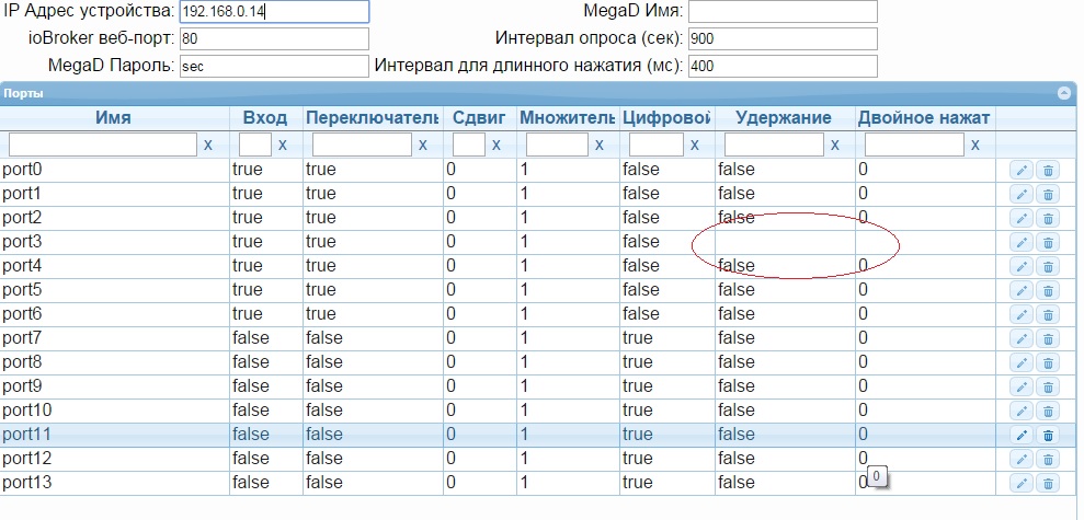

                  Gateway какой то странный. Остальное у меня тоже самое.

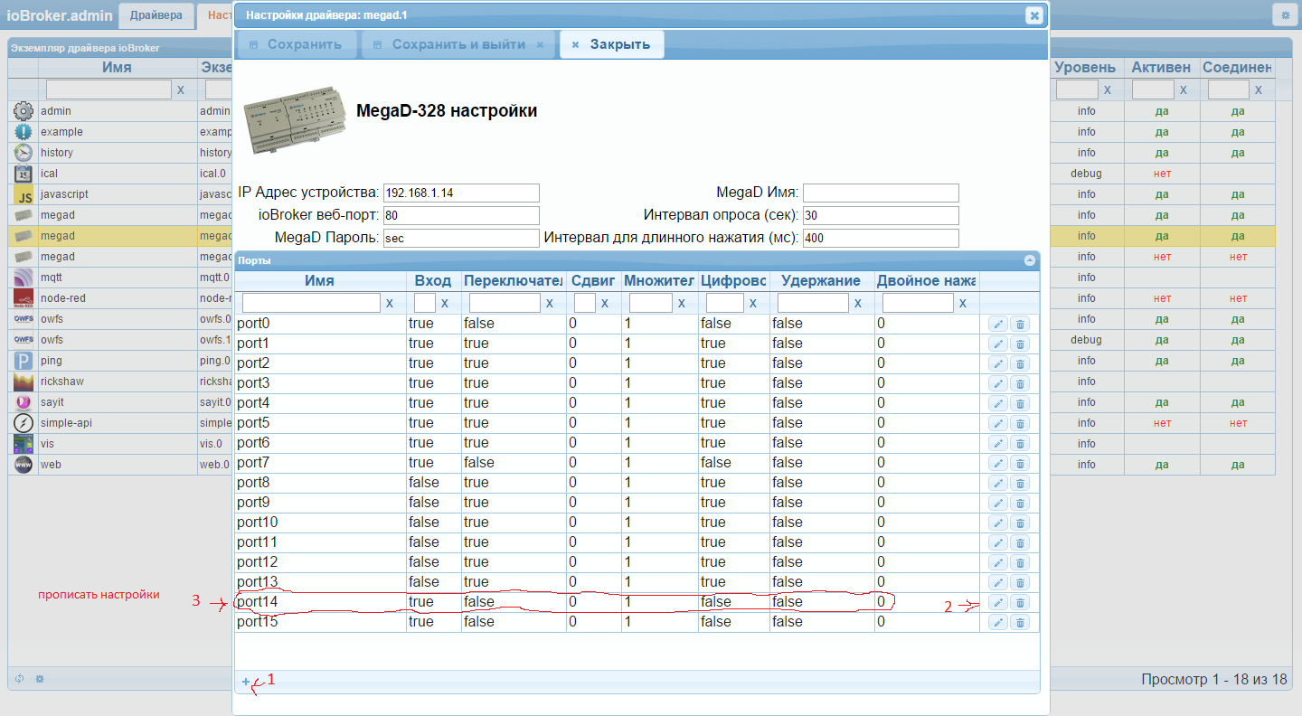

                  И еще в настройках драйвера у порта p0 у меня стоят все поля в true.
                  Ответ в логе вот такой: getPortState http://192.168.0.14/sec/?pt=0&cmd=get
                    @vtec:
                    Gateway какой то странный. Остальное у меня тоже самое. `
                    Ну просто 192.168.11.254 - это адрес моего маршрутизатора (роутера). Только он знает по какому маршруту находится любая из моих сетей и подсетей.

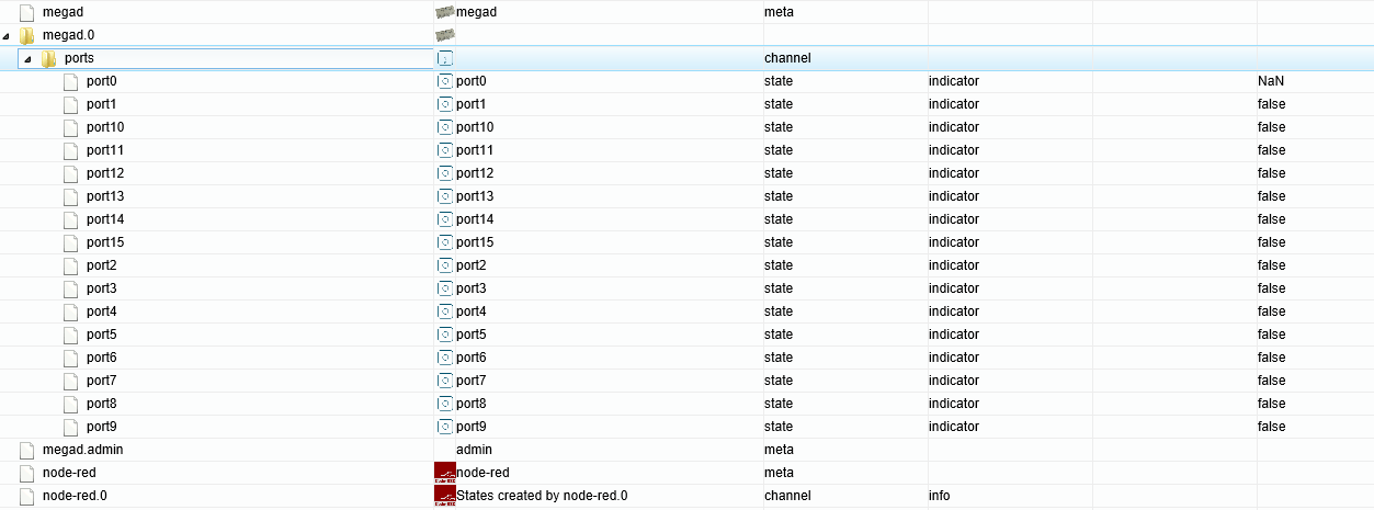

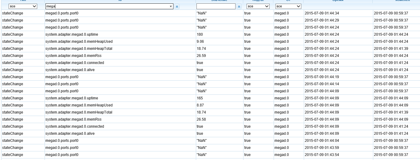

                        Bosya last edited by
                        Как уже писалось выше - при нажатии любой кнопки все срабатываем по P0.
                        Если стоит правильный номе Меги (например 0):
                        2015-08-14 16:12:27.987 - debug: megad.0 reported new value for port 0, request actual value
                        2015-08-14 16:12:27.989 - debug: megad.0 getPortState http://192.168.24.69/sec/?pt=0&cmd=get
                        2015-08-14 16:12:28.000 - debug: megad.0 response for 192.168.24.69[0]:
                        2015-08-14 16:12:28.003 - debug: megad.0 detected new value on port [0]: NaN, calc state NaN
                        2015-08-14 16:12:28.034 - debug: inMem message megad.0.* megad.0.ports.port0 val=NaN, ack=true, ts=1439557948, from=system.adapter.megad.0, lc=1439470326
                        2015-08-14 16:12:28.097 - debug: megad.0 reported new value for port 0, request actual value
                        2015-08-14 16:12:28.099 - debug: megad.0 getPortState http://192.168.24.69/sec/?pt=0&cmd=get
                        2015-08-14 16:12:28.113 - debug: megad.0 response for 192.168.24.69[0]:
                        2015-08-14 16:12:28.118 - debug: megad.0 detected new value on port [0]: NaN, calc state NaN
                        2015-08-14 16:12:28.142 - debug: inMem message megad.0.* megad.0.ports.port0 val=NaN, ack=true, ts=1439557948, from=system.adapter.megad.0, lc=1439470326
                        То есть опрос идет P0.

                          Влажность с датчика DHT22, Mega328 отдает, но судя по логам, почемуто, ее игногирует.

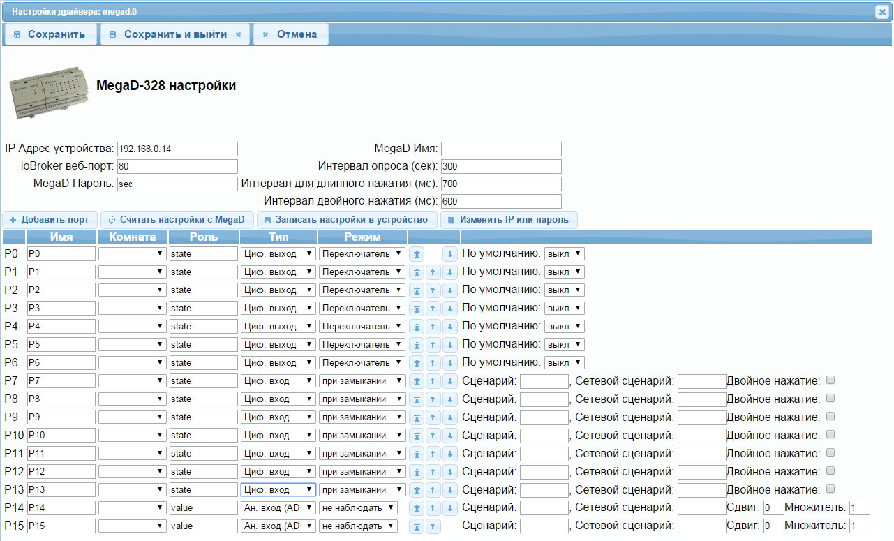

                          • Bluefox
                            Bluefox last edited by

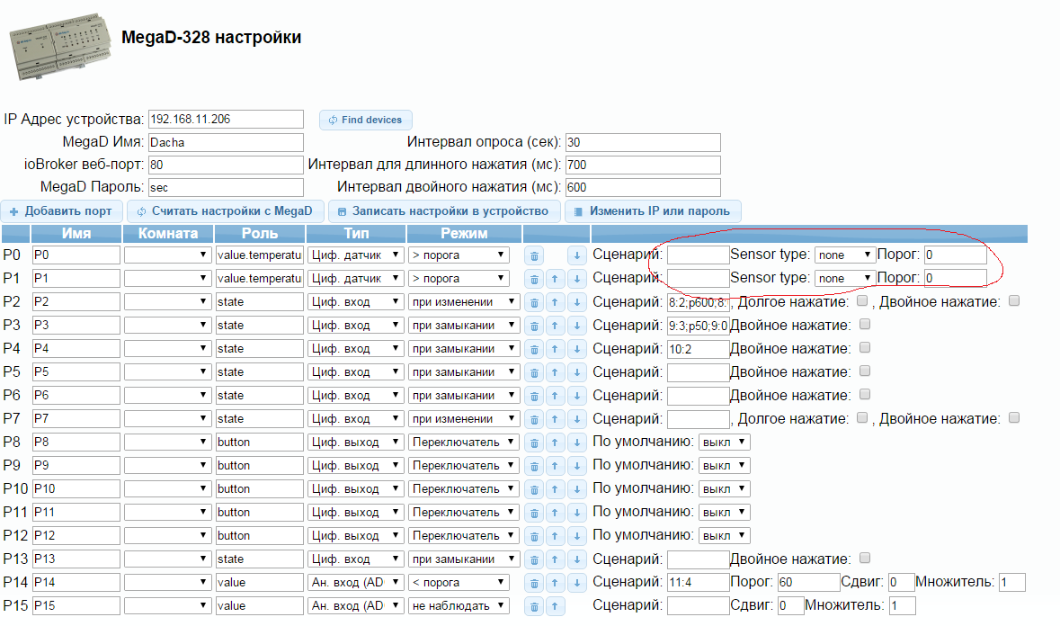

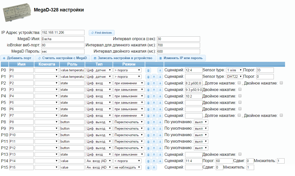

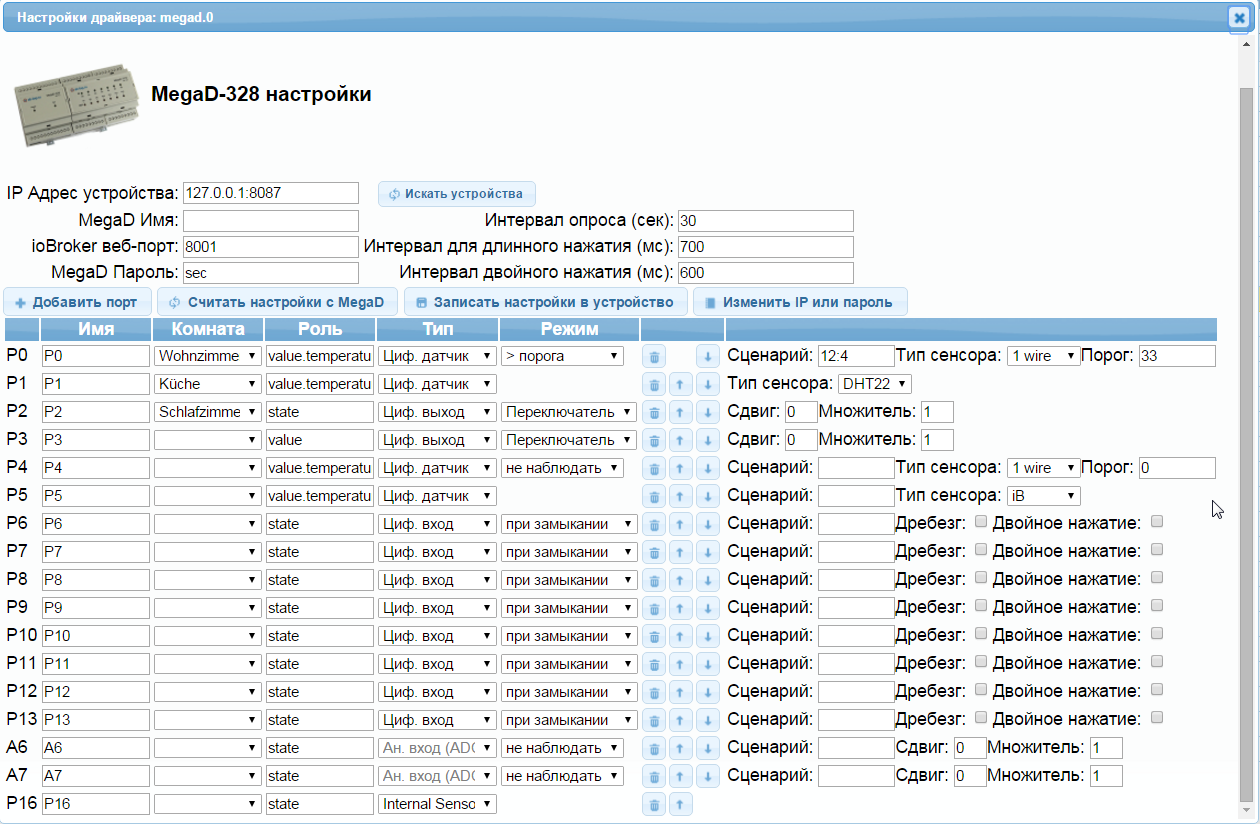

                            Я полностью переписал драйвер. Что нового:
                            • задавать настройки портов в ioBroker
                            • импорт настроек (не всех) с устройства
                            • запись настроек в устройство
                            • смена IP и пароля
                            • двойные нажатия и длинные нажатия должны работать
                            • написал симулятор megaD и отладил с его помощью
                            Установка (пока кто-то не проверит на реальном устройстве, потом через admin):
                            cd /opt/iobroker
                            npm install https://github.com/ioBroker/ioBroker.megad/tarball/master
                            Настройки портов придётся сделать заново.
                            • V
                              vtec last edited by
                              За проделанную работу огромное спасибо, будем тестить!
                              Пока визуально: "детектировать настройки" это как то не по русски. Не понял про что речь но может "считать настройки"?

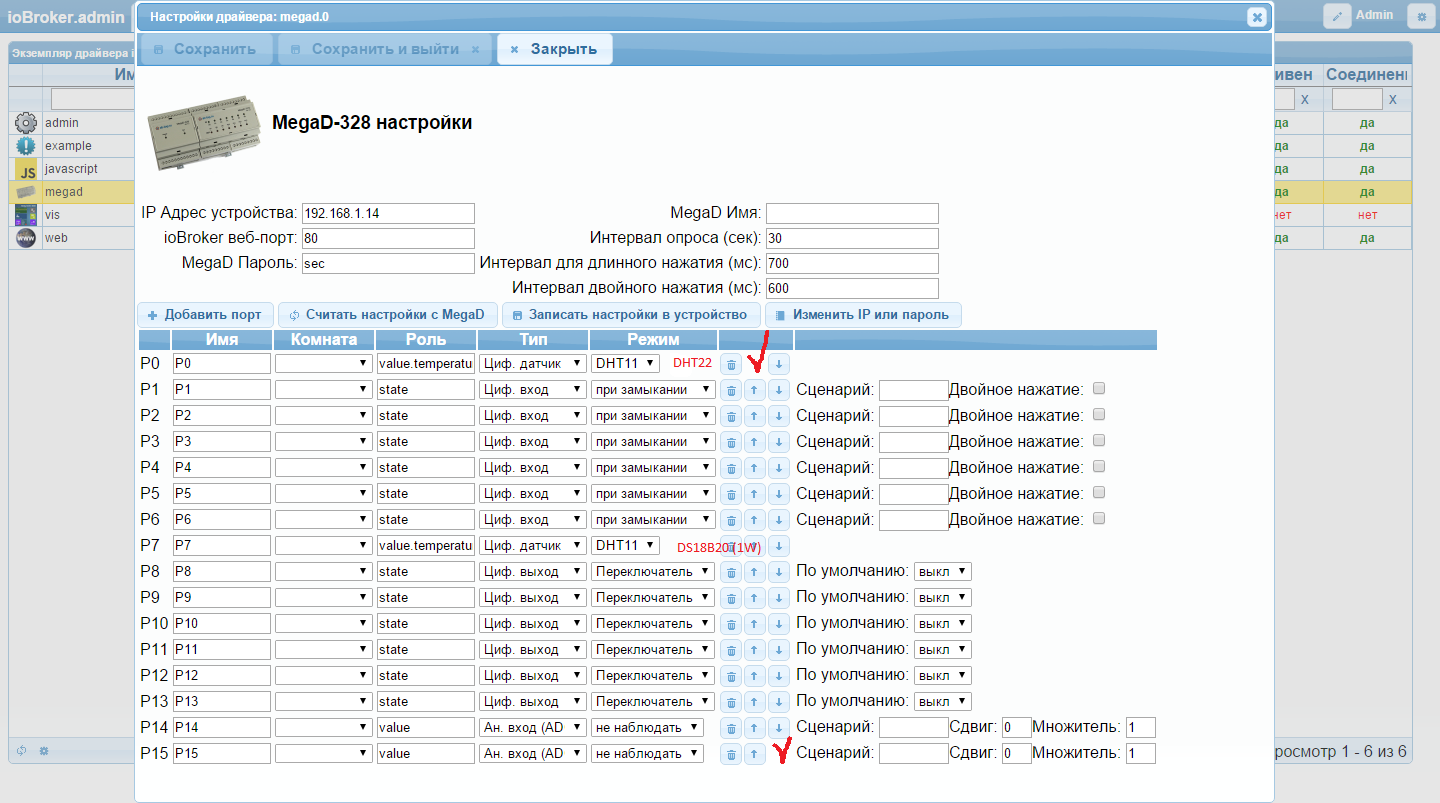

                              • V

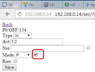

                                vtec last edited by

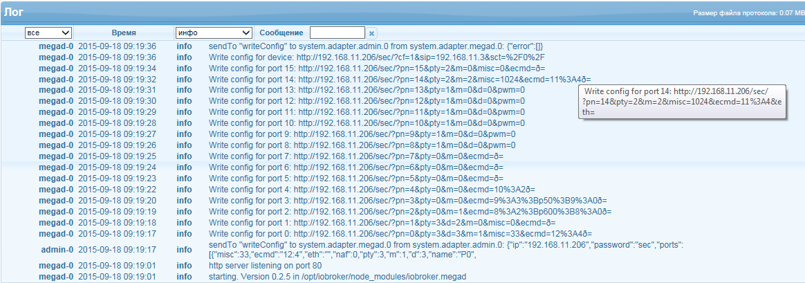

                                Не понятно что на конце строки:
                                Write config for port 0: http://192.168.0.14/sec/?pn=0&pty=0&m=0&ecmd=%5Bb%5D%C3%B0=
                                При рестарте меги, у меня все драйвера перестартовываются.
                                В логе: megad-0 2015-08-21 00:20:03 debug Generate short click on port 0 (при длинном нажатии, возможно достаточно лишь слово изменить)
                                • Bluefox
                                  @vtec:
                                  При рестарте меги, у меня все драйвера перестартовываются. `
                                  А что говорит лог? И надеюсь, что драйвера мег, а не вообще все.
                                  ` > Не понятно что на конце строки:
                                  Write config for port 0: http://192.168.0.14/sec/?pn=0&pty=0&m=0&ecmd=%C3%B0= `
                                  А ты что нибудь в Сценарий порта 0 писал?
                                  Нет всё верно. Логи?

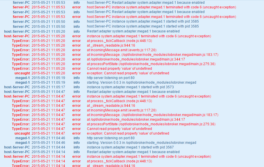

                                      host-cubieboard2	2015-08-21 11:27:36	info	instance system.adapter.megad.0 started with pid 2370
                                      host-cubieboard2	2015-08-21 11:27:06	info	Restart adapter system.adapter.megad.0 because enabled
                                      host-cubieboard2	2015-08-21 11:27:06	error	instance system.adapter.megad.0 terminated with code 6 (uncaught exception)
                                      Error:	2015-08-21 11:27:05	error	at _stream_readable.js:944:16
                                      Error:	2015-08-21 11:27:05	error	at IncomingMessage.emit (events.js:117:20)
                                      Error:	2015-08-21 11:27:05	error	at IncomingMessage. (/opt/iobroker/node_modules/iobroker.megad/main.js:193:13)
                                      Error:	2015-08-21 11:27:05	error	at writeConfigOne (/opt/iobroker/node_modules/iobroker.megad/main.js:141:16)
                                      Error:	2015-08-21 11:27:05	error	at /opt/iobroker/node_modules/iobroker.megad/main.js:393:21
                                      Error:	2015-08-21 11:27:05	error	at writeConfigDevice (/opt/iobroker/node_modules/iobroker.megad/main.js:339:19)
                                      Error:	2015-08-21 11:27:05	error	at findIp (/opt/iobroker/node_modules/iobroker.megad/main.js:310:21)
                                      Error:	2015-08-21 11:27:05	error	at ipMask (/opt/iobroker/node_modules/iobroker.megad/main.js:266:12)
                                      Error:	2015-08-21 11:27:05	error	at ipToBuffer (/opt/iobroker/node_modules/iobroker.megad/main.js:234:15)
                                      Error:	2015-08-21 11:27:05	error	at Error ()
                                      Error:	2015-08-21 11:27:05	error	Invalid ip address: undefined
                                      uncaught	2015-08-21 11:27:05	error	exception: Invalid ip address: undefined
                                      megad-0	2015-08-21 11:27:05	debug	Response: Back
                                      Device is restared.

                                      megad-0	2015-08-21 11:26:59	debug	Response: Back
                                      Device is restared.
                                      megad-0	2015-08-21 11:26:58	info	Write config for port 9: http://192.168.0.14/sec/?pn=9&pty=1&m=0&d=0&pwm=0
                                      megad-0	2015-08-21 11:26:58	debug	Response: Back
                                      Device is restared.
                                      megad-0	2015-08-21 11:26:57	info	Write config for port 8: http://192.168.0.14/sec/?pn=8&pty=1&m=0&d=0&pwm=0
                                      megad-0	2015-08-21 11:26:57	debug	Response: Back
                                      Device is restared.
                                      megad-0	2015-08-21 11:26:56	info	Write config for port 7: http://192.168.0.14/sec/?pn=7&pty=1&m=0&d=0&pwm=0
                                      megad-0	2015-08-21 11:26:56	debug	Response: Back
                                      Device is restared.
                                      megad-0	2015-08-21 11:26:55	info	Write config for port 6: http://192.168.0.14/sec/?pn=6&pty=0&m=0&ecmd=ð=
                                      megad-0	2015-08-21 11:26:55	debug	Response: Back
                                      Device is restared.
                                      megad-0	2015-08-21 11:26:54	info	Write config for port 5: http://192.168.0.14/sec/?pn=5&pty=0&m=0&ecmd=ð=
                                      megad-0	2015-08-21 11:26:54	debug	Response: Back
                                      Device is restared.
                                      inMem	2015-08-21 11:26:53	debug	message *.logging system.adapter.admin.0.logging val=true, ack=true, ts=1440134813, from=system.adapter.admin.0, lc=1440133173
                                      megad-0	2015-08-21 11:26:53	info	Write config for port 4: http://192.168.0.14/sec/?pn=4&pty=0&m=0&ecmd=ð=
                                      megad-0	2015-08-21 11:26:53	debug	Response: Back
                                      Device is restared.
                                      megad-0	2015-08-21 11:26:52	info	Write config for port 3: http://192.168.0.14/sec/?pn=3&pty=0&m=0&ecmd=ð=
                                      megad-0	2015-08-21 11:26:52	debug	Response: Back
                                      Device is restared.
                                      megad-0	2015-08-21 11:26:50	info	Write config for port 2: http://192.168.0.14/sec/?pn=2&pty=0&m=0&ecmd=ð=
                                      megad-0	2015-08-21 11:26:50	debug	Response: Back
                                      Device is restared.
                                      megad-0	2015-08-21 11:26:49	info	Write config for port 1: http://192.168.0.14/sec/?pn=1&pty=0&m=0&ecmd=ð=
                                      megad-0	2015-08-21 11:26:49	debug	Response: Back
                                      Device is restared.
                                      megad-0	2015-08-21 11:26:49	info	Write config for port 0: http://192.168.0.14/sec/?pn=0&pty=0&m=0&ecmd=ð=
                                      inMem	2015-08-21 11:26:49	debug	message messagebox.system.adapter.megad.0 messagebox.system.adapter.megad.0 command=writeConfig, ip=192.168.0.14, password=sec, ports=[pty=0, name=P0, m=0, pwm=0, role=state, room=, long=false, double=true, eth=, ecmd=, pty=0, name=P1, m=0, pwm=0, role=state, room=, long=false, double=false, eth=, ecmd=, pty=0, name=P2, m=0, pwm=0, role=state, room=, long=false, double=false, eth=, ecmd=, pty=0, name=P3, m=0, pwm=0, role=state, room=, long=false, double=false, eth=, ecmd=, pty=0, name=P4, m=0, pwm=0, role=state, room=, long=false, double=false, eth=, ecmd=, pty=0, name=P5, m=0, pwm=0, role=state, room=, long=false, double=false, eth=, ecmd=, pty=0, name=P6, m=0, pwm=0, role=state, room=, long=false, double=false, eth=, ecmd=, pty=1, name=P7, m=0, role=state, room=, d=0, pty=1, name=P8, m=0, role=state, room=, d=0, pty=1, name=P9, m=0, role=state, room=, d=0, pty=1, name=P10, m=0, role=state, room=, d=0, pty=1, name=P11, m=0, role=state, room=, d=0, pty=1, name=P12, m=0, role=state, room=, d=0, pty=1, name=P13, m=0, role=state, room=, d=0, pty=255, name=P14, m=0, role=value, room=, pty=255, name=P15, m=0, role=value, room=], port=, from=system.adapter.admin.0, ip=192.168.0.14, password=sec, ports=[pty=0, name=P0, m=0, pwm=0, role=state, room=, long=false, double=true, eth=, ecmd=, pty=0, name=P1, m=0, pwm=0, role=state, room=, long=false, double=false, eth=, ecmd=, pty=0, name=P2, m=0, pwm=0, role=state, room=, long=false, double=false, eth=, ecmd=, pty=0, name=P3, m=0, pwm=0, role=state, room=, long=false, double=false, eth=, ecmd=, pty=0, name=P4, m=0, pwm=0, role=state, room=, long=false, double=false, eth=, ecmd=, pty=0, name=P5, m=0, pwm=0, role=state, room=, long=false, double=false, eth=, ecmd=, pty=0, name=P6, m=0, pwm=0, role=state, room=, long=false, double=false, eth=, ecmd=, pty=1, name=P7, m=0, role=state, room=, d=0, pty=1, name=P8, m=0, role=state, room=, d=0, pty=1, name=P9, m=0, role=state, room=, d=0, pty=1, name=P10, m=0, role=state, room=, d=0, pty=1, name=P11, m=0, role=state, room=, d=0, pty=1, name=P12, m=0, role=state, room=, d=0, pty=1, name=P13, m=0, role=state, room=, d=0, pty=255, name=P14, m=0, role=value, room=, pty=255, name=P15, m=0, role=value, room=], port=, id=51, ack=false, time=1440134809490, _id=130
                                      admin-0	2015-08-21 11:26:49	info	sendTo 'writeConfig' to system.adapter.megad.0 from system.adapter.admin.0: {'ip':'192.168.0.14','password':'sec','ports':[{'pty':'0','name':'P0','m':0,'pwm':0,'role':'state','room':'','long':false,'double':true,'eth':'','ecmd':''},{'pty':'0','name':'P1','m':0,'pwm':0,'role':'state','room':'','long':false,'double':false,'eth':'','ecmd':''},{'pty':'0','name':'P2','m':0,'pwm':0,'role':'state','room':'','long':false,'double':false,'eth':'','ecmd':''},{'pty':'0','name':'P3','m':0,'pwm':0,'role':'state','room':'','long':false,'double':false,'eth':'','ecmd':''},{'pty':'0','name':'P4','m':0,'pwm':0,'role':'state','room':'','long':false,'double':false,'eth':'','ecmd':''},{'pty':'0','name':'P5','m':0,'pwm':0,'role':'state','room':'','long':false,'double':false,'eth':'','ecmd':''},{'pty':'0','name':'P6','m':0,'pwm':0,'role':'state','room':'','long':false,'double':false,'eth':'','ecmd':''},{'pty':'1','name':'P7','m':0,'role':'state','room':'','d':0},{'pty':'1','name':'P8','m':0,'role':'state','room':'','d':0},{'pty':'1','name':'P9','m':0,'role':'state','room':'','d':0},{'pty':'1','name':'P10','m':0,'role':'state','room':'','d':0},{'pty':'1','name':'P11','m':0,'role':'state','room':'','d':0},{'pty':'1','name':'P12','m':0,'role':'state','room':'','d':0},{'pty':'1','name':'P13','m':0,'role':'state','room':'','d':0},{'pty':'255','name':'P14','m':0,'role':'value','room':''},{'pty':'255','name':'P15','m':0,'role':'value','room':''}],'config':{'port':''}}

                                        vtec last edited by

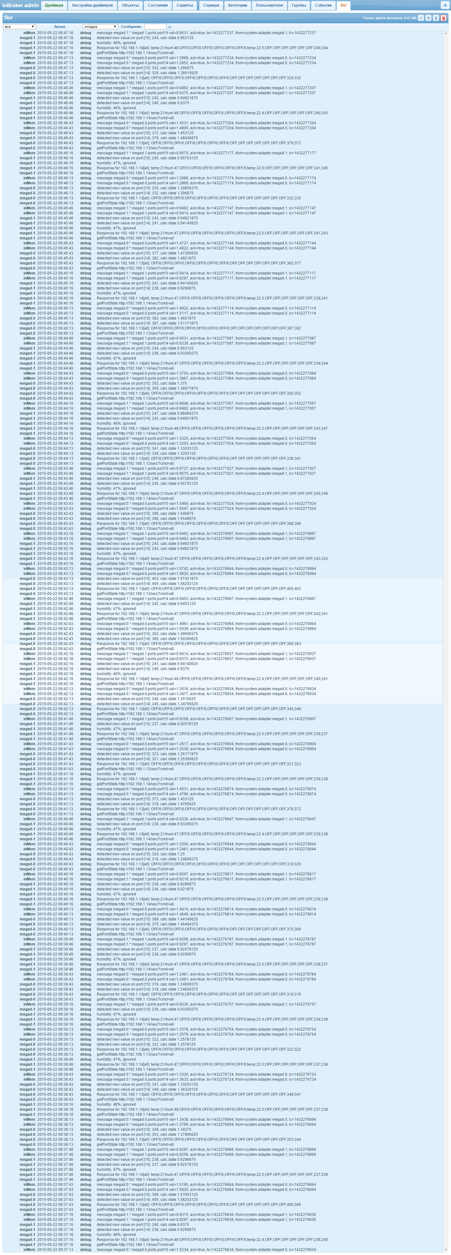

                                        Похоже не работает считывание настроек или работает не корректно.
                                        Вот что в меге (все порты и конкретно P0):
                                        А вот что после нажатия кнопки считать (почему то входы и выходы наоборот и сценарии пустые):
                                        • Bluefox
                                          @vtec:
                                          filename="mega_new.png" index="1">~~
                                          filename="mega_driver_new.png" index="0">~~ `

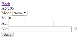

                                          2. Что выдаётся у тебя на "http://192.168.0.14/sec/?cmd=all" :?:
                                          OFF;OFF;OFF;OFF;OFF;OFF;OFF;ON/1;OFF/0;OFF/0;OFF/0;OFF/0;OFF/0;OFF/0;25;67
                                          3. Что надо вызвать чтобы появилась страница с настройками для порта? "http://192.168.0.14/sec/?pt=0" ?
                                          А для P14 "http://192.168.0.14/sec/?pt=14" ?
                                          4. Как выглядит HTML source code такой страницы? Для входа, выхода, ADC, DHT, NC ?
                                          Без этого я не смогу написать нормальный симулятор, а без симулятора не смогу написать нормальный драйвер.
                                          • V
                                            vtec last edited by
                                            @Bluefox:
                                            Надо внести ясность.
                                            1. Вход - Это то откуда данные поступают в ioBroker, например кнопка
                                            Выход - Это выход из ioBroker и из меги в сторону лампы/реле
                                            Да.
