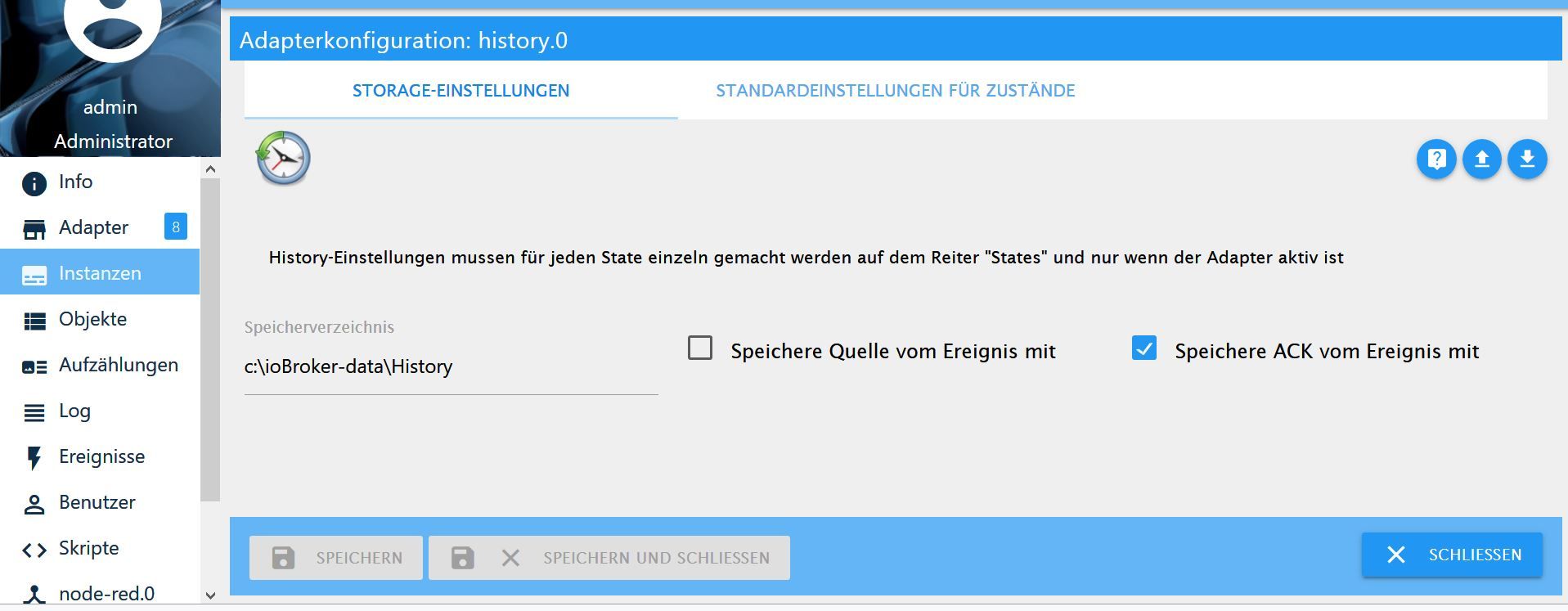

        Ist das Richtig?
        Was hast du im History Adapter für einen Speicherort eingegeben?
          klassisch Most Active @sigi234 last edited by klassisch
          @sigi234 genau diesen Speicherort. Da habe ich nichts verändert.

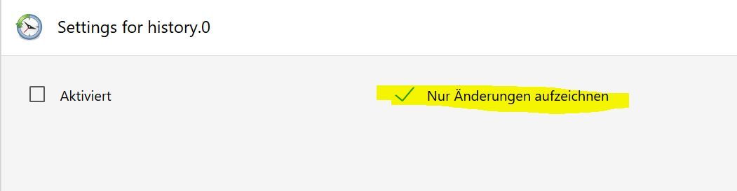

                Kann das sein , das du den gesamten Verlauf des Zustandes aufnimmst und nicht nur eine Änderung .
                Dadurch wird die Datenbank auch sehr groß.
                Hast du hier einen Haken drin ...
                  klassisch Most Active @Glasfaser last edited by
                  @Glasfaser Danke, ja bei dem Gros der Objekte habe ich den Haken bei "Nur Änderungen aufzeichnen" drin. Es gibt einige Ausnahmen, vor allem RFLink 433MHz Billig Bewegungsmelder oder Tür-Fenser-Kontakte oder Wassermelder, weil die nur true senden, wenn sie getriggert werden.
                  An normalen Tagen - also nicht wenn ioBroker in der Restart-Loop hängt - kommen ca. 3 bis 10MByte zusammen. Das ist also kein Problem, das verkraftet die Notebook-HW problemlos.
