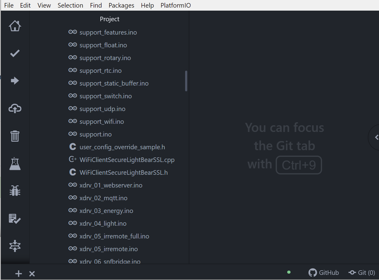

                heute wollte ich zum ersten mal überhaupt ein Sonoff gerät flashen (TH10).
                Also hab ich mir zwei Videos dazu angesehen und STEP BY STEP nachgemacht.
                Zuerst habe ich ATOM für Windows installiert und darin dann Plattformio.
                Dann habe ich mir Bei GitHub die Aktuelle Tasmotaversion 6.7.1 runtergeladen und als Projekt geöffnet.
                Bis hierher alles super.
                In den beiden Videos wird dann beschrieben wo man die WLAN Anmeldedaten (SSID und PW) in der user_config.h einstellt.
                In meiner Tasmota Version fehlt die Datei aber.
                Deswegen habe ich mal eine früheren Version runtergeladen, aber auch hier fehlt die Datei.
                Kann mir jemand sagen wie ich an die fehlende Datei komme, oder was ich falsch mache ?

                • lkraus
                  lkraus @wolkenloser last edited by
                  @wolkenloser
                  Hallo
                  die Datei heißt momentan my_user_config.h im sonoff Verzeichnis
                  • W
                    ahhh, das muß man ja erstmal wissen.
                    Danke.
                      Jan1 @wolkenloser last edited by
                      @wolkenloser
                      Na voher hieß sie eben nur user_config.h ohne my davor.
                      Dann gleich noch ein Tipp, ab 7.0 heißt das ganze dann auch Tasmota und nicht mehr Sonoff.

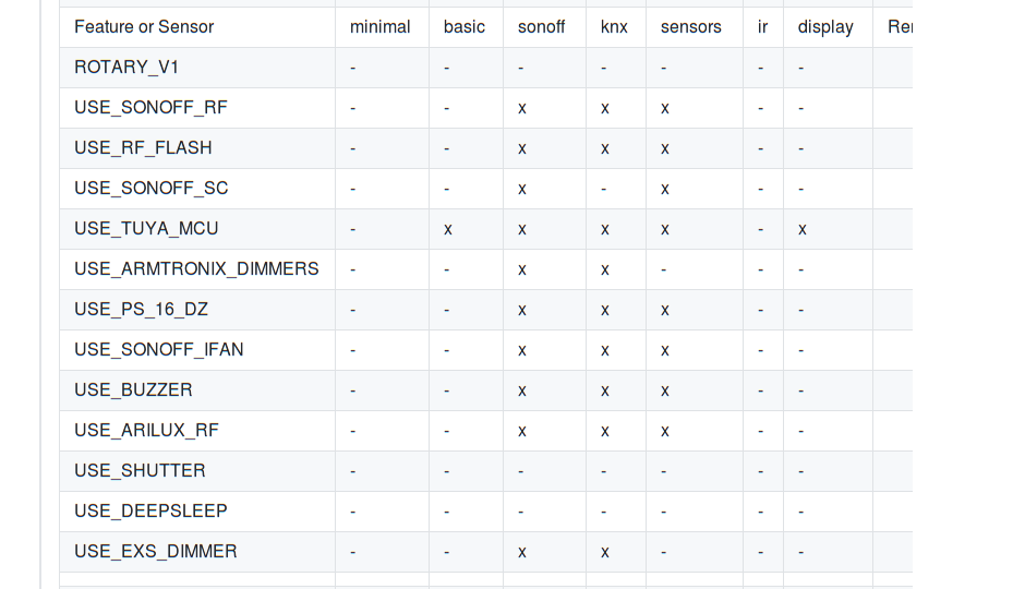

                              ich habe auf einem Wemos D1 Tasmota v6.7.1 installiert. Leider kann ich keinem GPIO "DeepSleep" zuweisen, weil diese Option nicht im Drop Down angeboten wird. Laut der Doku in GitHup sollte die Funktion enthalten sein. Kennt ihr das Problem?
                              Viele Grüße
                                A Former User @ahnungslos last edited by
                                @ahnungslos Hi, ich meine gelesen zu haben, dass der Deepsleep ersatzlos gestrichen wurde.. in der Übersicht hat auch kein Modul das. Empfehle daher espeasy, das kann das.
                                J A 2 Replies Last reply Reply Quote 0
                                  Jan1 @Guest last edited by
                                  @ilovegym
                                  DeepSleep muss manuell aktiviert werden und ist ab 6.6.0.14 enthalten.
                                  Was ich allerdings gelesen habe, es muss wohl eine kleine HW Änderung vorgenommen werden.
                                    ahnungslos @Guest last edited by
                                    @ilovegym Danke für die Info, dann versuche ich mein Glück mit espeasy 😉
                                      Jan1 @ahnungslos last edited by
                                      @ahnungslos
                                      Oder einfach bei Tasmota aktivieren
