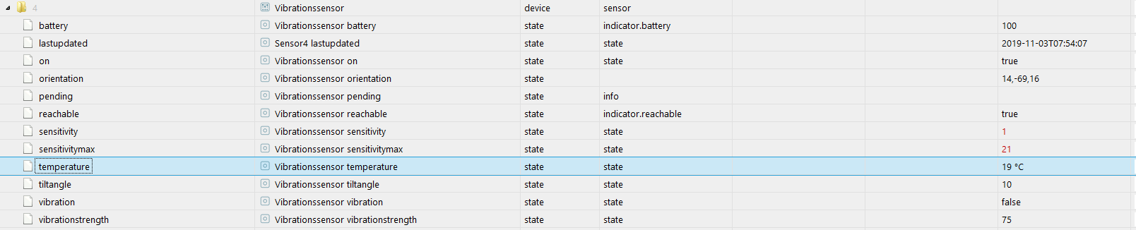

                      skokarl @Jey Cee last edited by skokarl
                      von11 auf 1 gestellt
