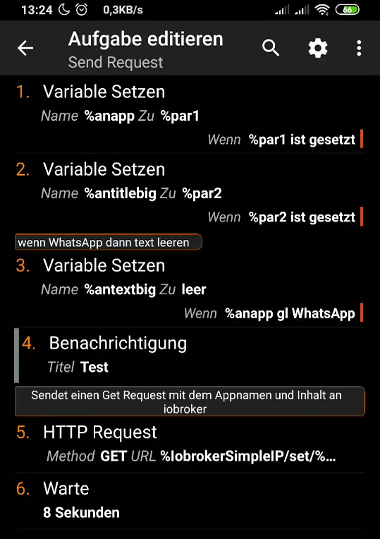

      1 Task - Send Request:
      Send Request (15)
          A1: Variable Setzen [ Name:%anapp Zu:%par1 Recurse Variables:Aus Mathematisch:Aus Hinzufügen:Aus Max Rounding Digits:3 ] If [ %par1 ist gesetzt ]
          A2: Variable Setzen [ Name:%antitlebig Zu:%par2 Recurse Variables:Aus Mathematisch:Aus Hinzufügen:Aus Max Rounding Digits:3 ] If [ %par2 ist gesetzt ]
          <wenn WhatsApp dann text leeren>
          A3: Variable Setzen [ Name:%antextbig Zu:leer Recurse Variables:Aus Mathematisch:Aus Hinzufügen:Aus Max Rounding Digits:3 ] If [ %anapp gl WhatsApp ]
          A4: [X] Benachrichtigung [ Titel:Test Text:%IobrokerSimpleIP/set/%IobrokerSimpleDatenpunkt?value=Appname:%anapp;Titel:%antitlebig;Text:%antextbig Icon:null Nummer:0 Dauerhaft:Aus Priorität:3 Repeat Alert:Aus LED Colour:Rot LED Rate:0 Sound Datei: Vibration Pattern: Category: ]
          <Sendet einen Get Request mit dem Appnamen und Inhalt an iobroker>
          A5: HTTP Request [  Method:GET URL:%IobrokerSimpleIP/set/%IobrokerSimpleDatenpunkt?value=Appname:%anapp;Titel:%antitlebig;Text:%antextbig Headers: Query Parameters: Body: File To Send: File To Save With Output: Timeout (Sekunden):30 Trust Any Certificate:An ]
          A6: Warte [ MS:0 Sekunden:8 Minuten:0 Std.:0 Tage:0 ]
      Hier werden die Variablen die von AutoNotification erstellt werden überschrieben, wenn der Task von außen mit Parametern aufgerufen wird (das passiert im 2 Task mit Telefon).
      Im Fall, dass die Nachricht von WhatsApp kommt, überschreibe ich noch die Variable %antextbig mit dem Nachrichteninhalt, da ich den in iobroker nicht brauche und das nicht im Klartext übers Netzwerk gehen soll.
      Dann habe ich eine Benachrichtigung drin, die ist aber nur zu Testzwecken von mir.
      Als nächstes der HTTP Request zu Iobroker und eine Wartezeit von 8 Sekunden, damit nicht bei jeder Nachricht ein Request gesendet wird.

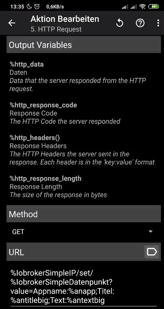

      Der HTTP Request:

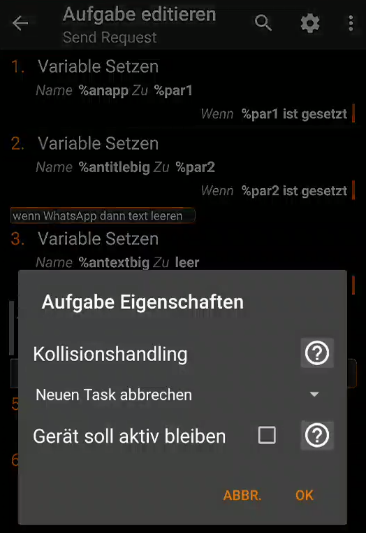

      Zum Abschluss dann noch im Task oben auf das Zahnrad und auf "Neuen Task abbrechen" einstellen.
      Das verhindert die Parallelausführung der Tasks.

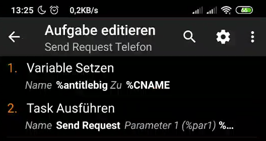

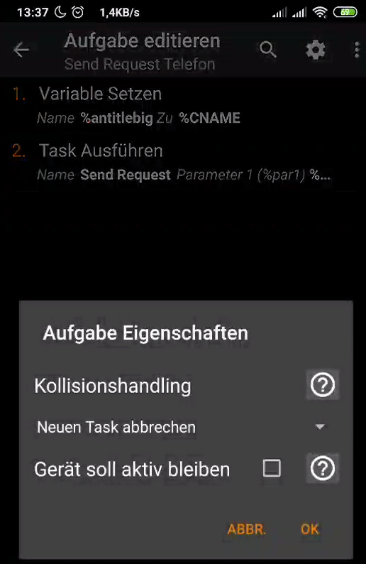

      2 Task - Send Request Telefon - Das ist nur für das Abfangen von Anrufen notwendig:
      Send Request Telefon (18)
          A1: Variable Setzen [ Name:%antitlebig Zu:%CNAME Recurse Variables:Aus Mathematisch:Aus Hinzufügen:Aus Max Rounding Digits:3 ]
          A2: Task Ausführen [ Name:Send Request Priorität:%priority+1 Parameter 1 (%par1):%anapp Parameter 2 (%par2):%antitlebig Rücksetzungswert Variable: Stop:Aus ]
      Ich überschreibe hier die Variable %antitlebig von AutoNotification mit der Tasker Variable %CNAME.
      Im Fall meines MI 9 wurde mit %antitlebig nicht immer der richtige Anrufername sondern manchmal die Telefonnummer angezeigt. %CNAME von Tasker funktioniert da ohne Probleme.

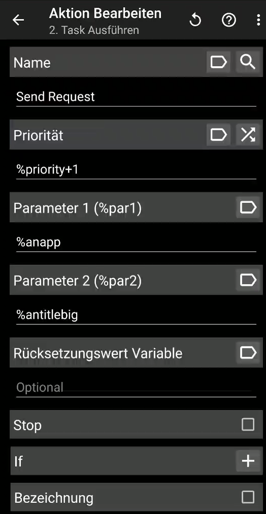

      Dann rufe ich einfach den 1 Task mit den richtigen Parametern auf:

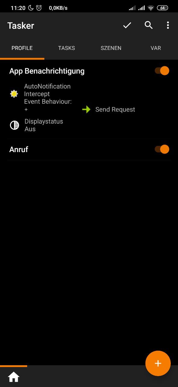

      Tasker Profile

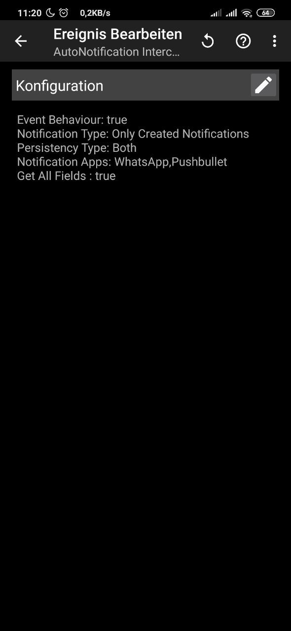

      Bei beiden Profilen das Event AutoNotification Intercept auswählen.
      Profil App Benachrichtigung:
      Profil: App Benachrichtigung (14)
          Restore: no
          Ereignis: AutoNotification Intercept [ Konfiguration:Event Behaviour: true
         Notification Type: Only Created Notifications
         Persistency Type: Both
         Notification Apps: WhatsApp,Pushbullet
         Get All Fields : true ]
          Status: Displaystatus [ Ist:Aus ]
         Eingang: Send Request (15)

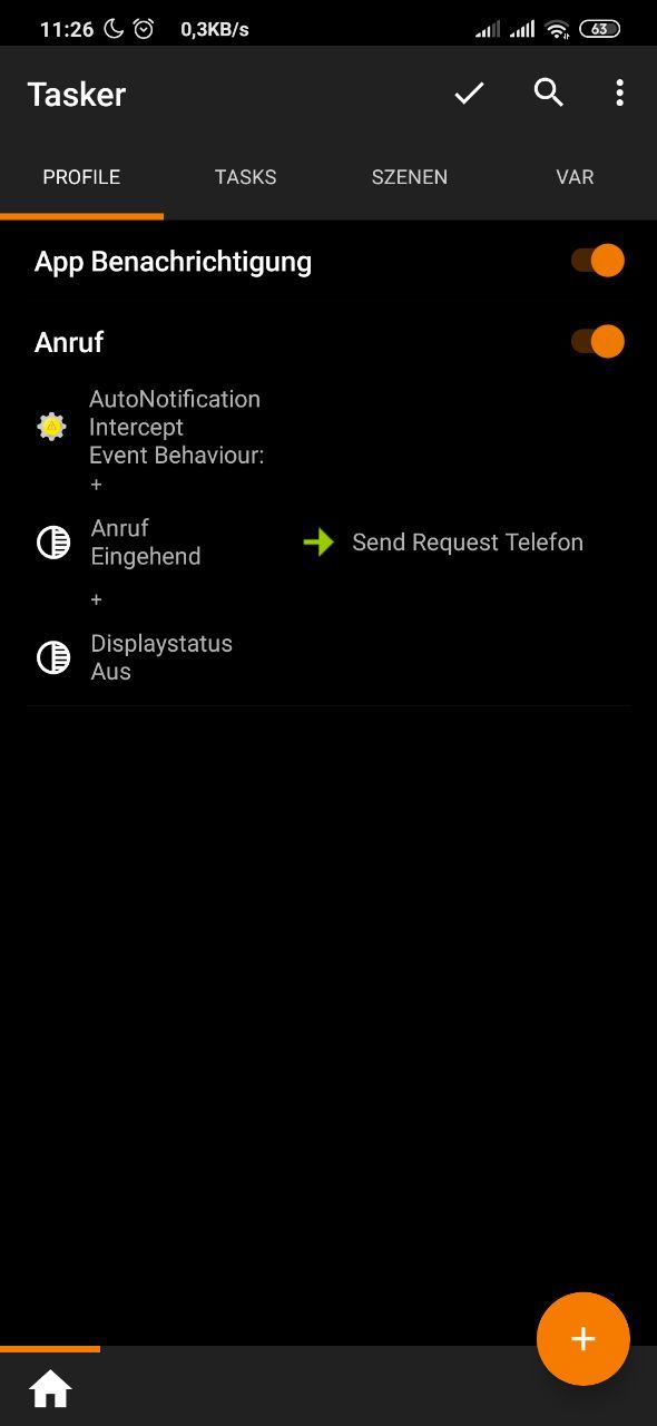

      Profil Telefonanruf:
      Profil: Anruf (17)
          Restore: no
         Notification Apps: Telefon
          Status: Anruf [ Typ:Eingehend Nummer:* ]
         Eingang: Send Request Telefon (18)

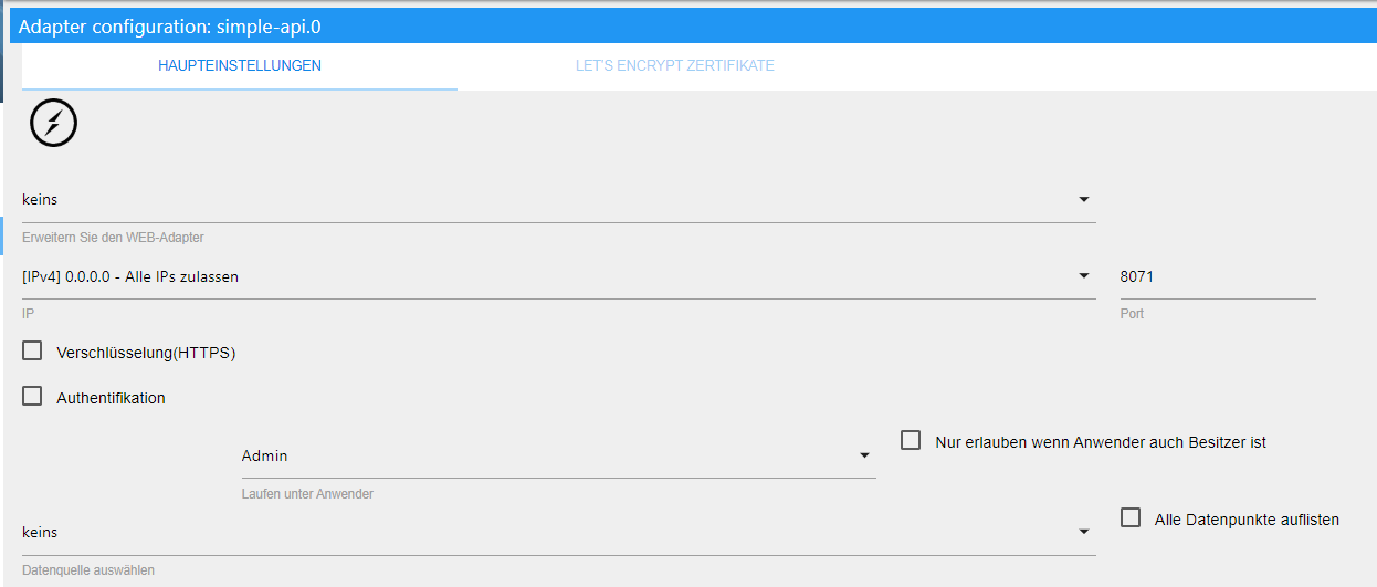

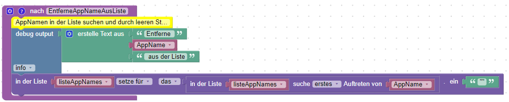

      Iobroker
      Meine Einstellung im Simple-Api Adapter (Port variiert natürlich, bei mir war der Standard bereits belegt).

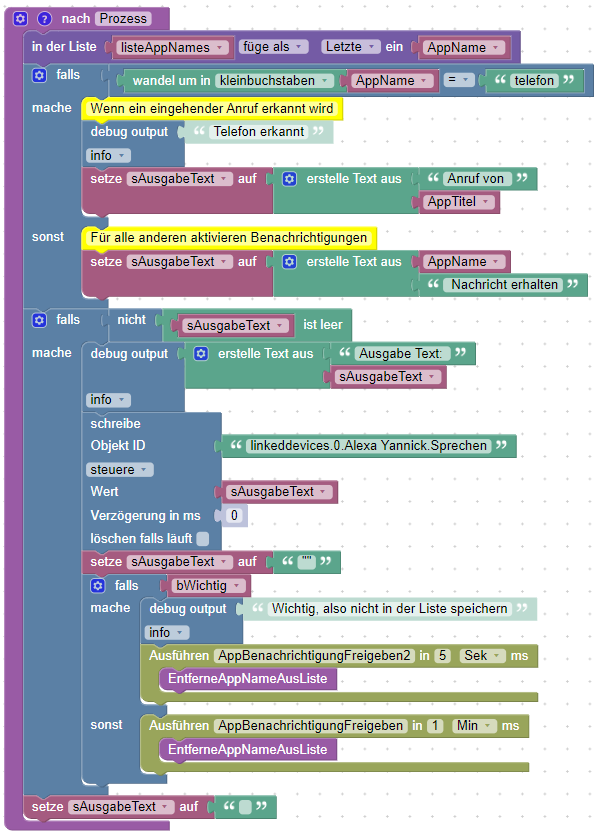

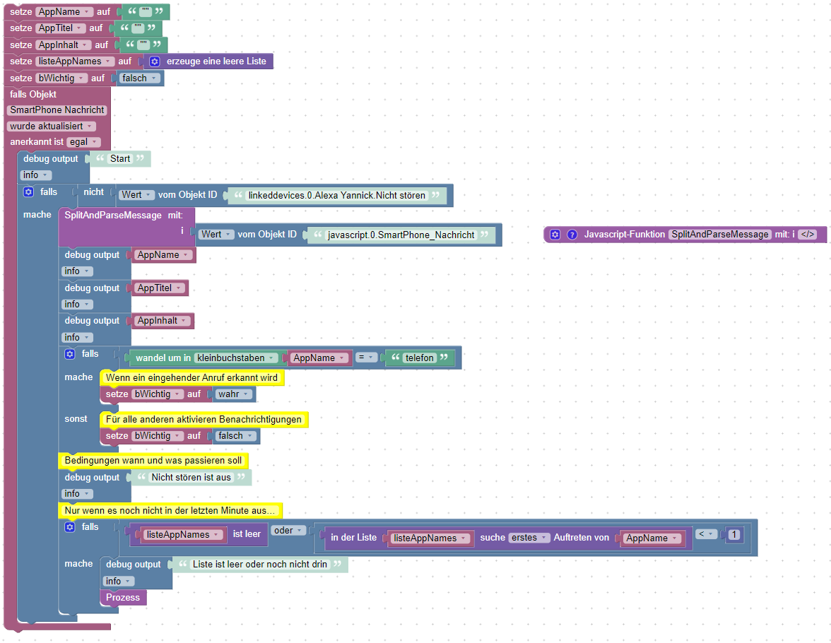

      Hier wird nur ein Skript benötigt, welches ich in Blockly gemacht habe.
      Code von "SplitAndParseMessage"
       var lParameter = i.split(";");
      if(lParameter.length > 0)
          // Appname
          var lAppName = lParameter[0].split(":");
          if (lAppName.length = 2)
              AppName = lAppName[1];
          // AppTitel
          var lAppTitel = lParameter[1].split(":");
          if (lAppTitel.length = 2)
              AppTitel = lAppTitel[1];
          // Text
          var lAppText = lParameter[2].split(":");
          if (lAppText.length = 2)
              AppInhalt = lAppTitel[1];
      Exportierter Blockly

      <field name="VAR" id="020}aVTZlug2TWsjH/8" variabletype="">sAusgabeText</field>
      <block type="text" id="qQ3w+b1#_%4f%r;Zgdza">
      <field name="TEXT">""</field>
      <block type="controls_if" id="Oo2%@8eDlvaOC!7Tfka@">
      <block type="variables_get" id="U3eZ^#BwI^QZ2+G/E9">
      <field name="VAR" id="~pQOs?dGT6XyDYTXUr0Y" variabletype="">bWichtig</field>
      <block type="debug" id="2B+b0@6slmyMJ_ZLd$7h">
      <value name="TEXT">
      <shadow type="text" id="({^;:rX
      bQKCdBs3Jbc">
      <field name="TEXT">Wichtig, also nicht in der Liste speichern</field>
      <block type="timeouts_settimeout" id="d8TvtbcVyxIDeKLze#n"> <field name="NAME">AppBenachrichtigungFreigeben2</field> <field name="DELAY">5</field> <field name="UNIT">sec</field> <statement name="STATEMENT"> <block type="procedures_callnoreturn" id=",h*yFnzT5S8M^Qbm4q,h"> <mutation name="EntferneAppNameAusListe"></mutation> </block> </statement> </block> </next> </block> </statement> <statement name="ELSE"> <block type="timeouts_settimeout" id="jGl$l#L.mKoJJNZ?^JWI"> <field name="NAME">AppBenachrichtigungFreigeben</field> <field name="DELAY">1</field> <field name="UNIT">min</field> <statement name="STATEMENT"> <block type="procedures_callnoreturn" id="zH~XoI.lHr?QmPa~([C">
      <block type="variables_set" id="tBmSKzx[U%s9iz5QTAxR">
      <block type="text" id="wH^W4C0[iErqlPT3|wZ|">
      <field name="TEXT"></field>
      <block type="procedures_defnoreturn" id="qPhOK/NFg^plZ6ypiA[8" x="38" y="1488">
      <field name="NAME">EntferneAppNameAusListe</field>
      <statement name="STACK">
      <block type="comment" id="nwV~1KrR%pKuB9mb?uU"> <field name="COMMENT">AppNamen in der Liste suchen und durch leeren String ersetzen</field> <next> <block type="debug" id="5q0k}3+Rh{t*nny?./6N"> <field name="Severity">log</field> <value name="TEXT"> <shadow type="text" id="KA,G!*QR[a@=@%!JRPKk"> <field name="TEXT">test</field> </shadow> <block type="text_join" id="|9/qA343vJAr?qnAAc">
      <value name="ADD0">
      <block type="text" id="zd=j(eSl+9VpEZQdyksu">
      <field name="TEXT">Entferne </field>
      <value name="ADD1">
      <block type="variables_get" id="#IarAH!!kn~Lvj{:qw$T">
      <field name="VAR" id="rv[D5#M#xl-fl_IAJ/yX" variabletype="">AppName</field>
      <value name="ADD2">
      <block type="text" id="I[BoP8b,hQORY5,T4x;-">
      <field name="TEXT"> aus der Liste</field>
      <block type="lists_setIndex" id="l(3pN^0g2Q=Dc$lv#B.,">
      <mutation at="true"></mutation>
      <field name="MODE">SET</field>
      <value name="LIST">
      <block type="variables_get" id="Mc3JP5TWSeFB$kWL4TB*">
      <field name="VAR" id="PR/pQwdg6c+A.GJ/,BQ" variabletype="">listeAppNames</field> </block> </value> <value name="AT"> <block type="lists_indexOf" id="fu;FdH~@9]A1B0XG0WmI"> <field name="END">FIRST</field> <value name="VALUE"> <block type="variables_get" id="iY}nrDC%*J!$ET)S9Wv="> <field name="VAR" id="PR/pQwdg6c+A.GJ/,BQ" variabletype="">listeAppNames</field>
      <value name="FIND">
      <block type="variables_get" id="/I~oszp`S?wYQ649gUT{">
      <value name="TO">
      <block type="text" id="Oo_2i)*?pq?3mgH|,e6
      K 1 Reply Last reply Reply Quote 5
