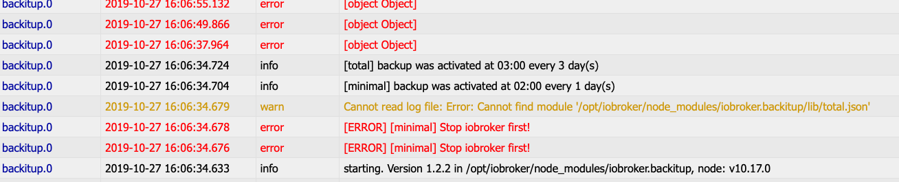

      ich habe ioBroker neu aufgesetzt, um eine Clean Installation zu bekommen.
      Habe vorher die Wiederherstellung mit Backitup getestet und es hat alles gut geklappt.
      Nach der Neuinstallation, will Backitup einfach keine Wiederherstellung mehr machen.
      Ich bin am verzweifeln.
      Ein paar Infos:
      Ich habe ioBrocker im Docker auf einer Synology Diskstation DS716+II
      mit dem Image "Buanet/iobroker":latest installiert. Anschließend den Adapter Backitup installiert und konfiguriert. Ein Backup auf Dropbox funktioniert, nur die Wiederherstellung von Dropbox nicht.
      Die Verbindung zur DropBox steht. Ich kann auch die dort liegenden Backups über Backitup aufrufen, nur die Installation des Backups funktioniert nicht.
      Es wird ein Modul nicht gefunden und keine Schreibrechte vergeben.
      Bitte um Hilfe!

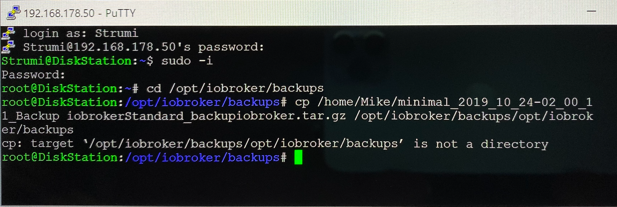

                                      • StM47
                                        StM47 last edited by StM47
                                        Ich gebe bald auf,
                                        Es ist ohnen größeren Aufwand nicht möglich, per SFTP (SSH) mit eienm FTP Programm auf das root Verzeichnis einer Synology DiskStation zu kommen.
                                        Es ist wohl einfacher, die Backup-Datei mit 2 bis 3 Shell-Befehlen in das Verzeichnis /opt/iobroker/backups zu bekommen, wie mit SFTP.
                                        Es müsste mir nur jemand zeigen, wie das geht.
                                        • simatec
                                          simatec Developer Most Active @StM47 last edited by
                                          @StM47
                                          Kommst du per ssh in das Verzeichnis /opt/iobroker/backups?
                                          • StM47
                                            ja, komme ich.
