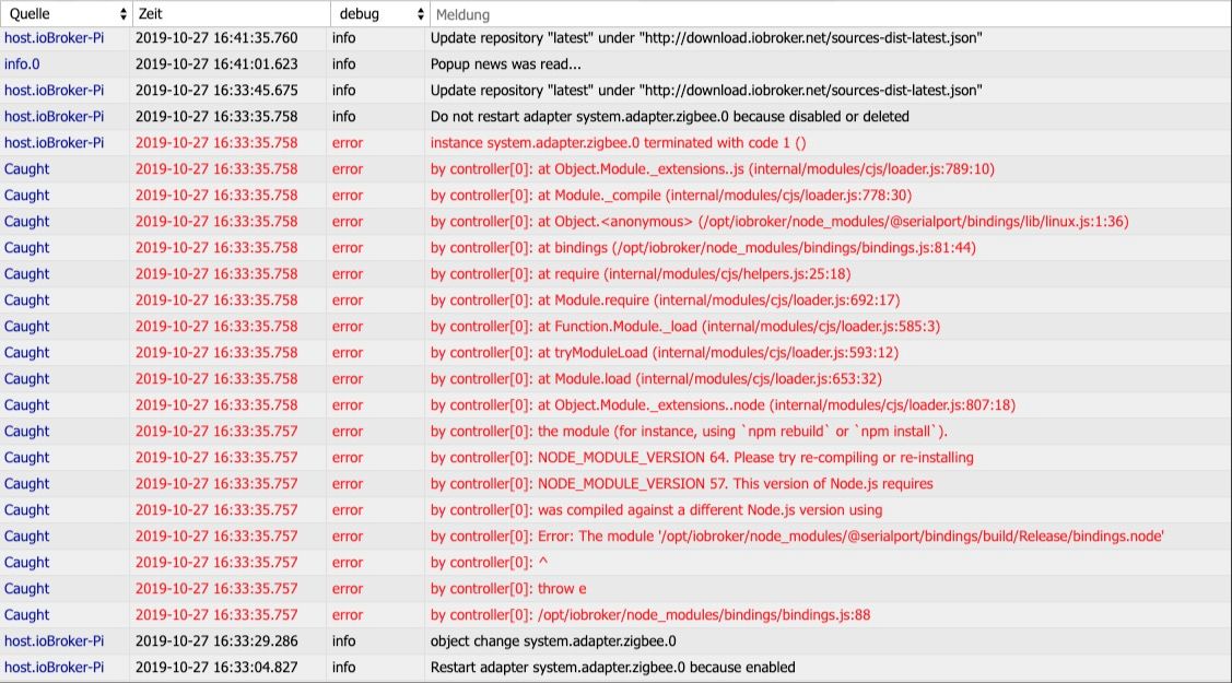

      Hier noch ein Auszug aus der Log Datei:
      Kann mir bitte jemand helfen?

            Glasfaser @Gironimo last edited by Glasfaser
            @Gironimo sagte in Probleme mit Zigbee Adapter nach node.js Update:
            " npm rebuild "Wurde nicht durchgeführt !!!
            Mach das mal
            npm rebuild
            Anschließend ein Neustart durchführen

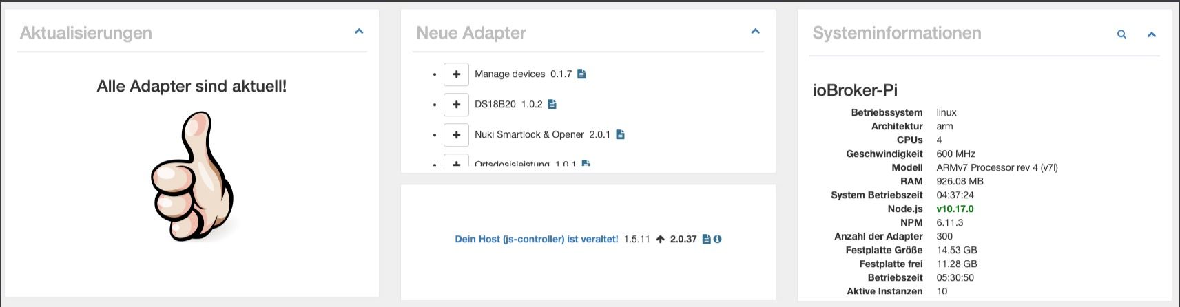

                • G
                  Gironimo @Glasfaser last edited by
                  @Glasfaser said in Probleme mit Zigbee Adapter nach node.js Update:
                  nodejs -v
                  • Glasfaser
                    @Gironimo
                    Mache mal ein Reboot .
                    Dann im ioBroker Log schauen ob noch was kommt an Error

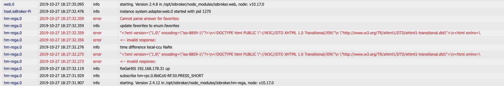

                    • G
                      alles sauber durchgelaufen, bis auf einen homematic adapter
                      Habe zu Testzwecken auch ein Aqara Teil angelernt, ging einwandfrei.

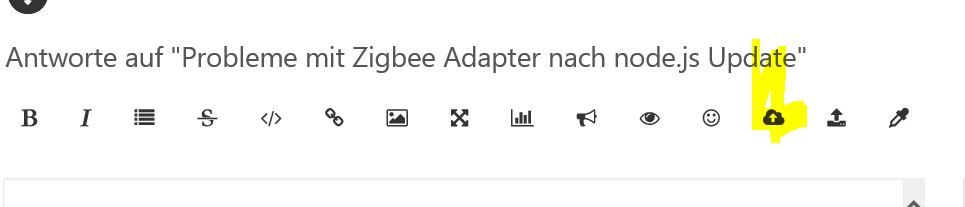

                            Jan1 @Gironimo last edited by
                            @Gironimo
                            Experten Ansicht

                              Gironimo last edited by Gironimo
                              @Jan1 Danke! 🙂
