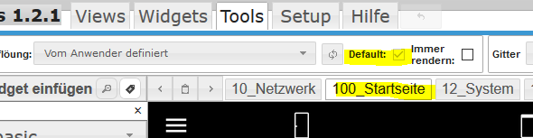

          hast du in der Vis eine "default" Seite ernannt? und auch nur eine...nicht mehrere

              Das mit dem Default Haken weiß ich nicht. Ich habe zum testen einige Projekte herunter geladen. Ob bei denen ein Haken dran ist muss ich nachsehen.
