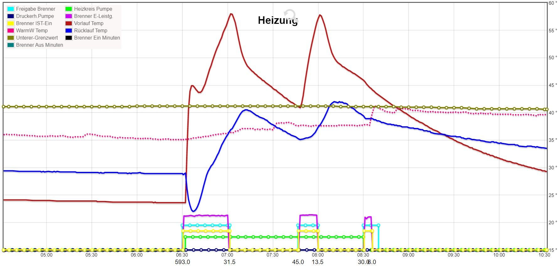

                Sorry, hab leider null Plan von Influx. Ich zeichne die Daten meines Ölbrenners mit History auf, und berechne die Laufzeiten mit Blockly, und stelle die Daten grafisch, mittels Flot-Diagrammen und auch in VIS, dar.
                Ist das ähnlich dem was du protokollieren willst?

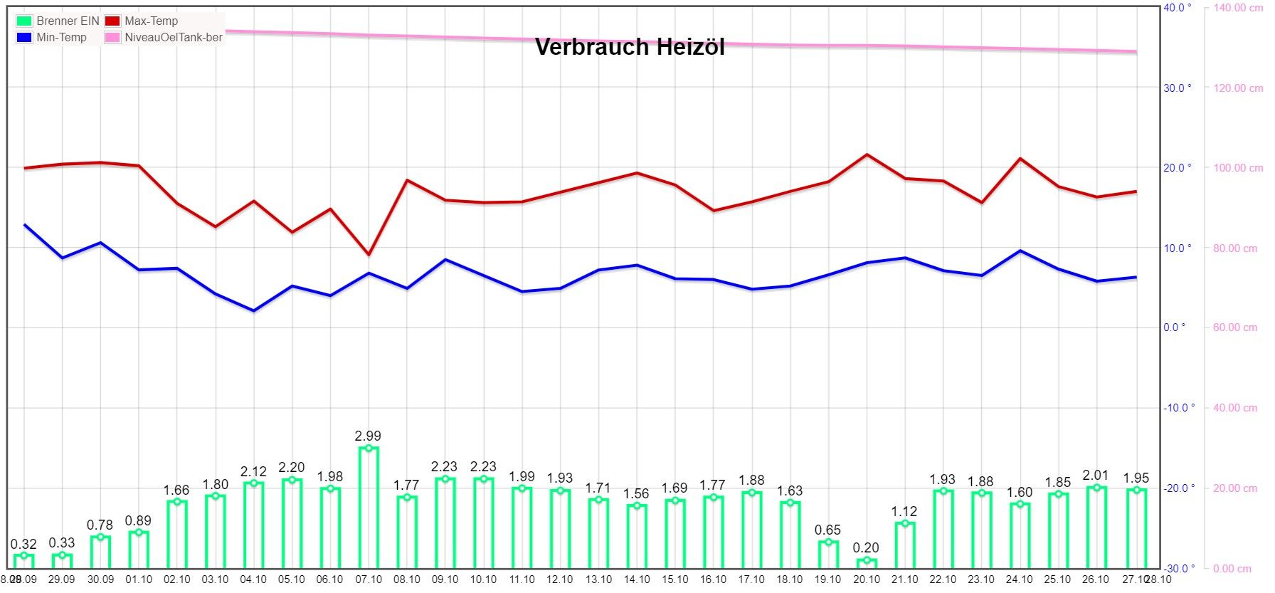

                  ja genau. Aber es würde schon reichen eine 24 Stunden anischt True/False um zu sehen wann wie lange die Heizung an war.
                  Dann auf Monats / Wochenende eine tagesansicht als Graf. Wo ich einfach nur Balken habe um so mehr Minuten um so höher.
                  Hab auch an Blockly der halt +1 macht mit intervall und timeout .. aber gibt es da keine bessere lösung?

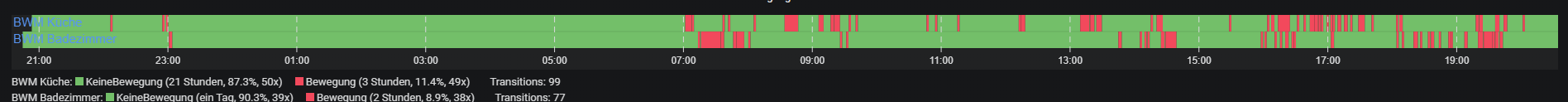

                            @ChrisXY sowas hier z.B.?
                            Das gibt dir die Auswertung je nach eingestelltem Range. In meinem Beispiel ist es zwar die Auswertung der Bewegung aber du könntest das auch für die Heizung nutzen.
                            Das Plugin für Grafana nennt sich "Discrete": https://grafana.com/grafana/plugins/natel-discrete-panel
