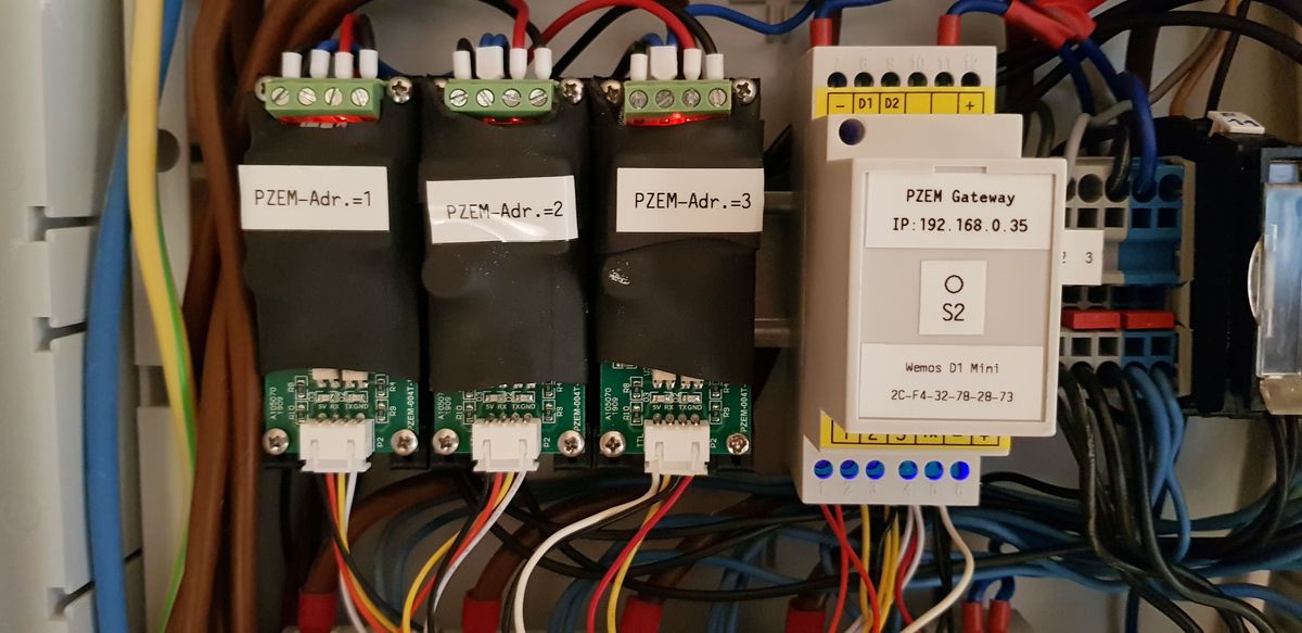

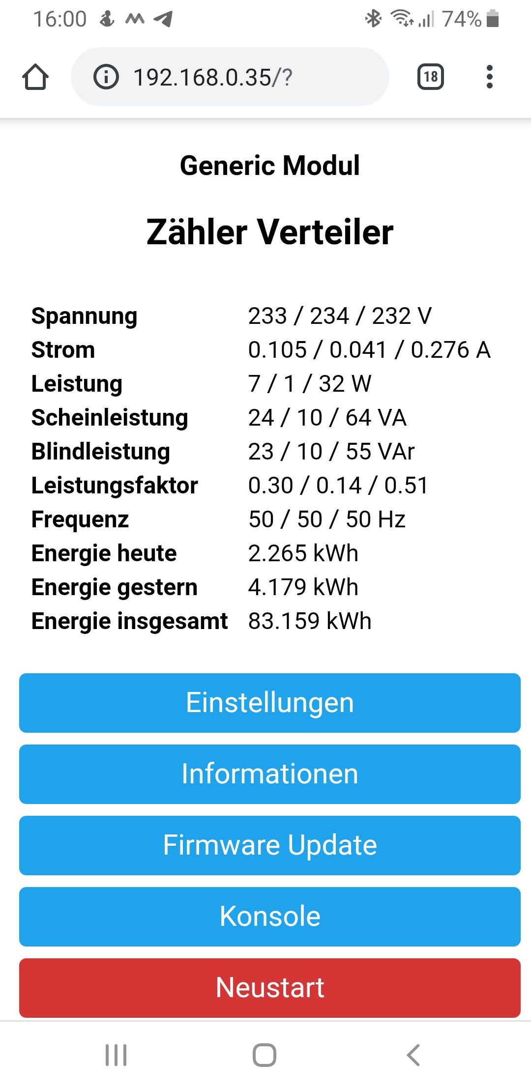

              Deine Zuleitung L1-L3 kommen mit 50Hz (Wechselspannung/ Drehstrom) rein und es gibt zu jeder Phase eine Phasenverschiebung. Bei symmetrischer Belastung z.B. bei einem Drehstrommotor ergibt der Sternpunkt gleich null.
              Du kannst dir 3x Pzem-004t V3.0 besorgen, für jede Phase 1 und in ein Bus mit einem Wemos auslesen.
              Es gibt seit neusten ein Support in Tasmota für bis zu drei Geräte, habe erst kürzlich ein solches Projekt abgeschlossen.

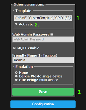

                      Habe hier ein Template um dieselbe Konfiguration wie bei mir zu übernehmen:
                      {"NAME":"Pzem-004t Gate","GPIO":[255,62,56,98,255,255,255,255,255,255,122,255,255],"FLAG":15,"BASE":18}
