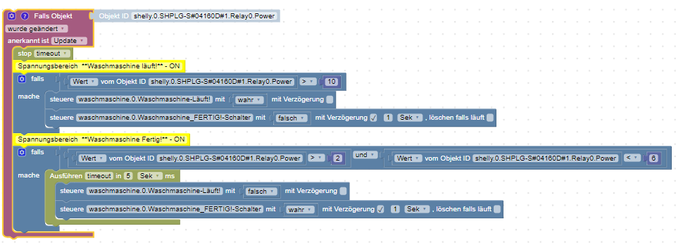

      Hallo Kollegen, also irgendwie habe ich wohl einen Denkfehler in meinem Blockly Skript...
      Ich möchte gerne eine Verweilzeit / Timeout an der markierten Stelle einbauen, so das für z.B. 5 Sek. geprüft
      wird, ob der Spannungswert in dem vorgegebenen Bereich ist, und dann soll erst geschaltet werden...
      Aber wenn ich an besagter Stelle einen Timeout einbaue bekomme ich immer eine Fehlermeldung in dem Skript ? 😕
      Wo mache ich denn den Fehler ??

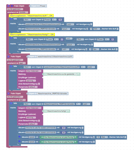

          @MartinK stell bitte das Blockly selbst hier auch rein, dann ist es leichter dich zu unterstützen
          MartinK. 1 Reply Last reply Reply Quote 0
          • MartinK.
            MartinK. @BBTown last edited by
            @BBTown Alles klar 😉 kein Problem...

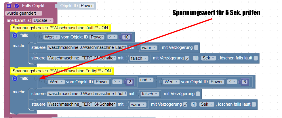

              @MartinK
              Wenn ich deine Fragestellung richtig verstanden habe, dann sollte die Lösung so aussehen
              BBTown MartinK. 2 Replies Last reply Reply Quote 0
              • BBTown
                BBTown @BBTown last edited by BBTown
                Eine Sache hast Du hiermit aber noch nicht gelöst .... es wird noch nicht abgefangen, wenn es zwar eine Änderung von "Power" gibt, diese aber innerhalb von 2 - 6 stattfindet während der timer läuft, dann würde der Timer erneut gestartet.

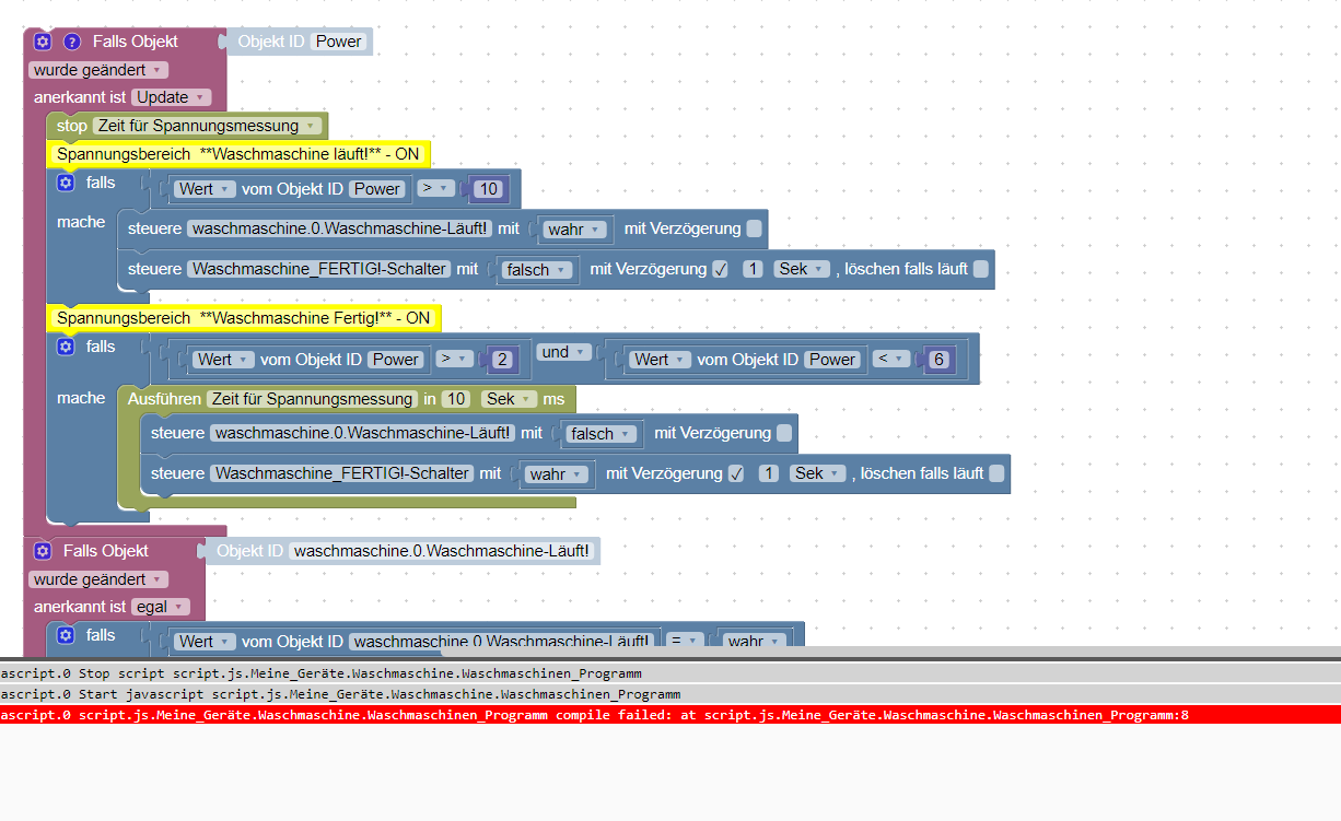

                    @BBTown sagte in Position für Timeout ?:
                    @MartinK
                    Das Problem ist, wenn ich den Timeout so einbaue bekomme ich immer wieder den Fehler in dem Skript angezeigt 😉

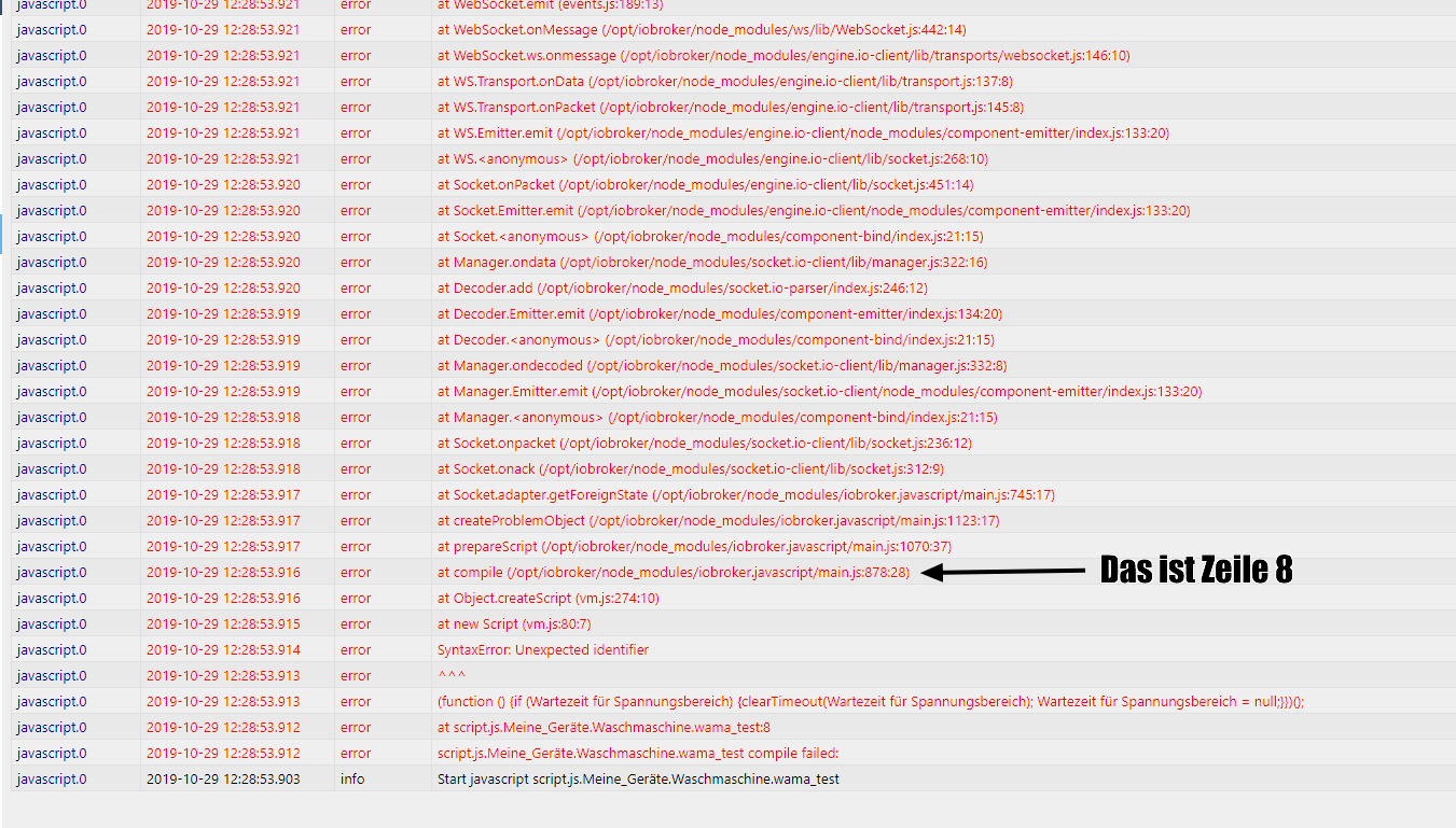

                          paul53 @MartinK. last edited by paul53
                          @MartinK
                          Was steht im generierten Javascript-Code (Zeile 8 ) ?

                            @paul53 Leider bin ich noch nicht so der Nerd in Sachen Blockly & Co... 😉 Welcher Javaskript -code (Zeile 8 ) ist denn gemeint??? Der Fehler der im LOG steht in der Zeile 8 nach dem ausführen des Skriptes ?
                            • MartinK.
                              MartinK. @paul53 last edited by
                              @paul53 Da ist der Fehler in Zeile 8 😉

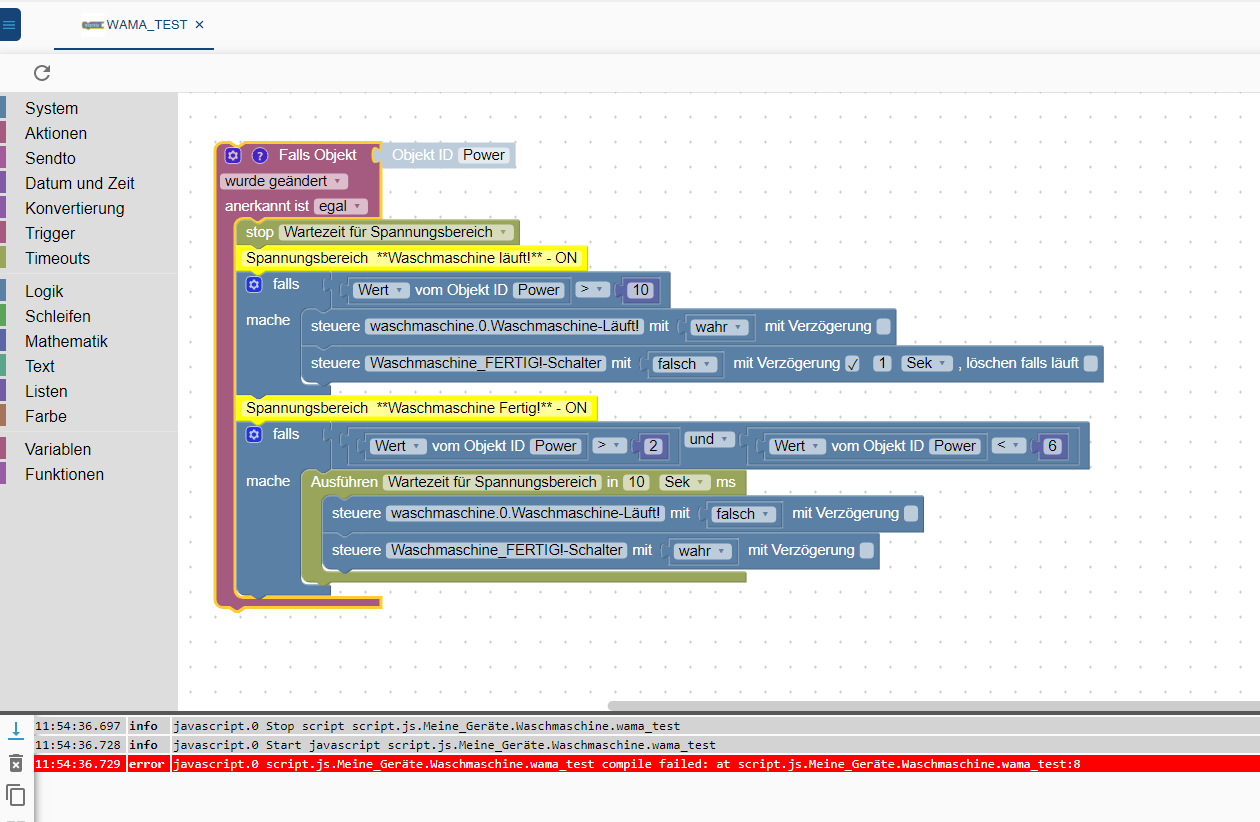

                                @MartinK sagte:
                                Im Blockly-Editor kann man rechts oben (links neben dem Schraubenschlüssel) in die Javascript-Ansicht umschalten, in der der aus Blockly erzeugte JS-Code mit Zeilennummer angezeigt wird. Diesen Code poste bitte ohne die letzte Zeile in Code tags (copy & paste).
                                • MartinK.
                                  @paul53 Hier ist der Code 😉
                                  var Wartezeit_f_C3_BCr_Spannungsbereich;
                                  // Shelly Waschmaschine
                                  on({id: 'shelly.0.SHPLG-S#04160D#1.Relay0.Power', change: "ne"}, function (obj) {
                                    var value = obj.state.val;
                                    (function () {if (Wartezeit für Spannungsbereich) {clearTimeout(Wartezeit für Spannungsbereich); Wartezeit für Spannungsbereich = null;}})();
                                    // Spannungsbereich  **Waschmaschine läuft!** - ON
                                    if (getState("shelly.0.SHPLG-S#04160D#1.Relay0.Power").val > 10) {
                                      setState("waschmaschine.0.Waschmaschine-Läuft!"/*waschmaschine.0.Waschmaschine-Läuft!*/, true);
                                      setStateDelayed("waschmaschine.0.Waschmaschine_FERTIG!-Schalter"/*Waschmaschine_FERTIG!-Schalter*/, false, 1000, false);
                                    // Spannungsbereich  **Waschmaschine Fertig!** - ON
                                    if (getState("shelly.0.SHPLG-S#04160D#1.Relay0.Power").val > 2 && getState("shelly.0.SHPLG-S#04160D#1.Relay0.Power").val < 6) {
                                      Wartezeit für Spannungsbereich = setTimeout(function () {
                                        setState("waschmaschine.0.Waschmaschine-Läuft!"/*waschmaschine.0.Waschmaschine-Läuft!*/, false);
                                        setState("waschmaschine.0.Waschmaschine_FERTIG!-Schalter"/*Waschmaschine_FERTIG!-Schalter*/, true);
                                      }, 10000);
                                    @MartinK sagte in Zeile 8:
                                    Der Variablenbezeichner enthält unzulässige Zeichen: Leerzeichen. Siehe Unterschied zu Zeile 1. Ändere den Bezeichner in Wartezeit_fuer_Spannungsbereich.
                                    • MartinK.
                                      @paul53 Alles klar !!! Vielen Dank ! Das war der Fehler ! 🙂
