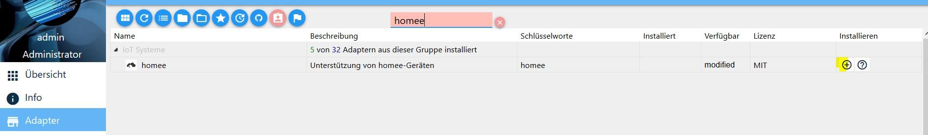

      bei der Installation des homee-Adapters habe ich Probleme / Fehler.
      Siehe Log etc.:
      Wer kann hierzu helfen?

        Glasfaser @BLRD last edited by
        @BLRD
        Warum installiert du ihn nicht über die Konsole ?

            BLRD last edited by
            Hallo Glasfaser vor 21 Stunden,
            manchmal ist man absolut dämlich.
            Vielen Dank für Dein Hinweis, über die Konsole hat es funktioniert.
            Danke.
            VG
            BLRD
