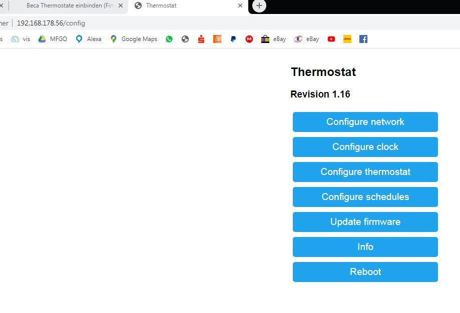

      Auf der Suche nach ansehnlichen Raumthermostaten bin ich über die Beca-Thermostaten gestolpert.
      Es gibt eine Firmware von Klaus Ahrenberg die ich um MQTT-Port-Eingabe und Single-Messages erweitert habe.
      Hier mein Github-Verzeichniss mit der erweiterten Firmware.
      Das Ganze wird in den MQTT-Server-Adapter eingebunden. Für Tester wäre ich dankbar.
      Ich hatte am 23.10.2019 die Thermostate bei Amazon bestellt und sie gingen alle noch mit dem Tuya-Hack ohne löten zu flashen.

                      hitel @Wal last edited by hitel
                      @Wal Hier mal ein Zwischenstand Firmware erfolgreich installiert. Nun starte ich mit der integration in Iobroker
                      Wal 1 Reply Last reply Reply Quote 0

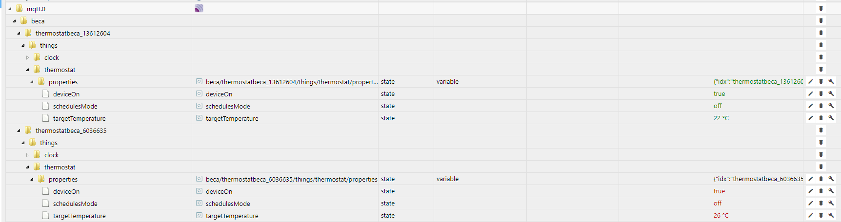

                                      bishop @Wal last edited by
                                      @Wal
                                      Firmware läuft prima bei mir, danke dafür.

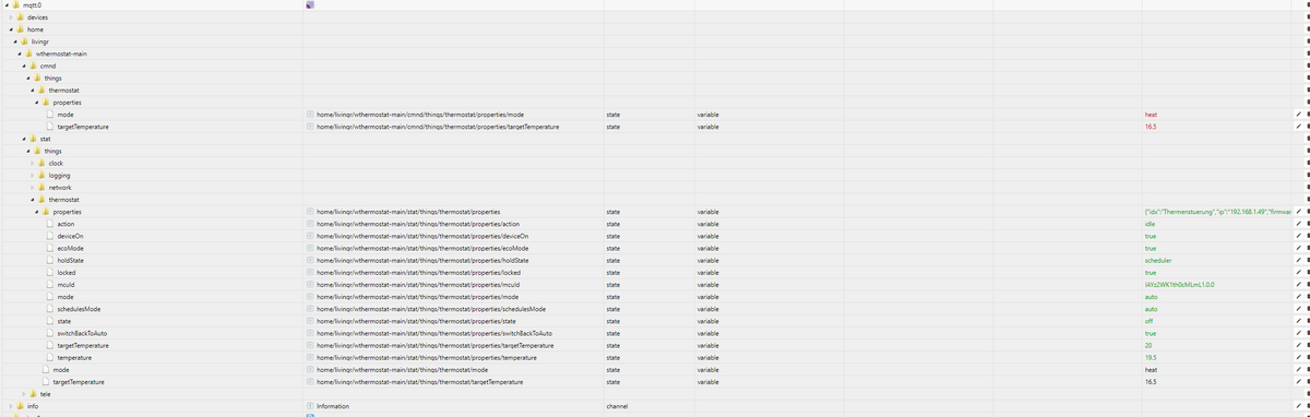

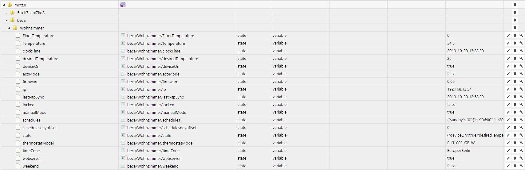

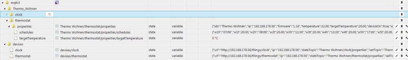

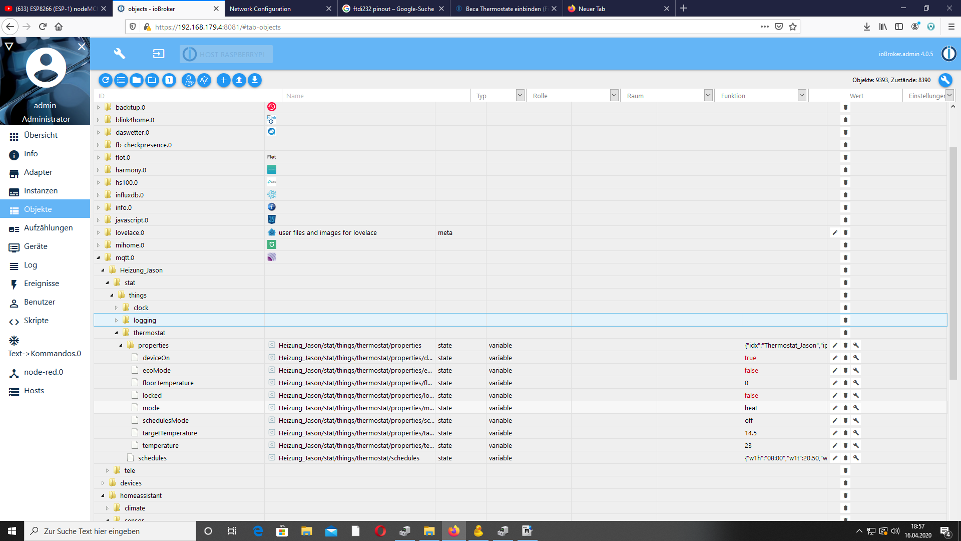

                                      Hätte da noch eine Frage wie bekomme ich die ganzen Datenpunkte hin wie es bei dir im Bild ist?
                                      • Wal
                                        Wal Developer @bishop last edited by Wal
                                        @bishop ,
                                        normalerweise werden die automatisch erzeugt. Ich muß aber leider gestehen, das ich auf die neue Firmware von Klaus Ahrenberg umgeswitcht bin. Die sendet nur noch ein Json-String über MQTT, den ich mit einem Skript danach auswerte, da ich den Hardwaremod für die Abfrage des Relais gemacht habe.

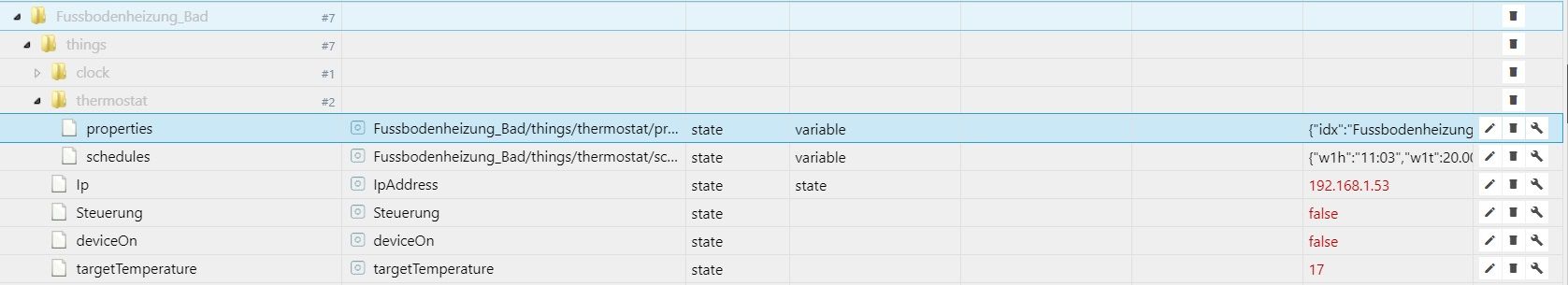

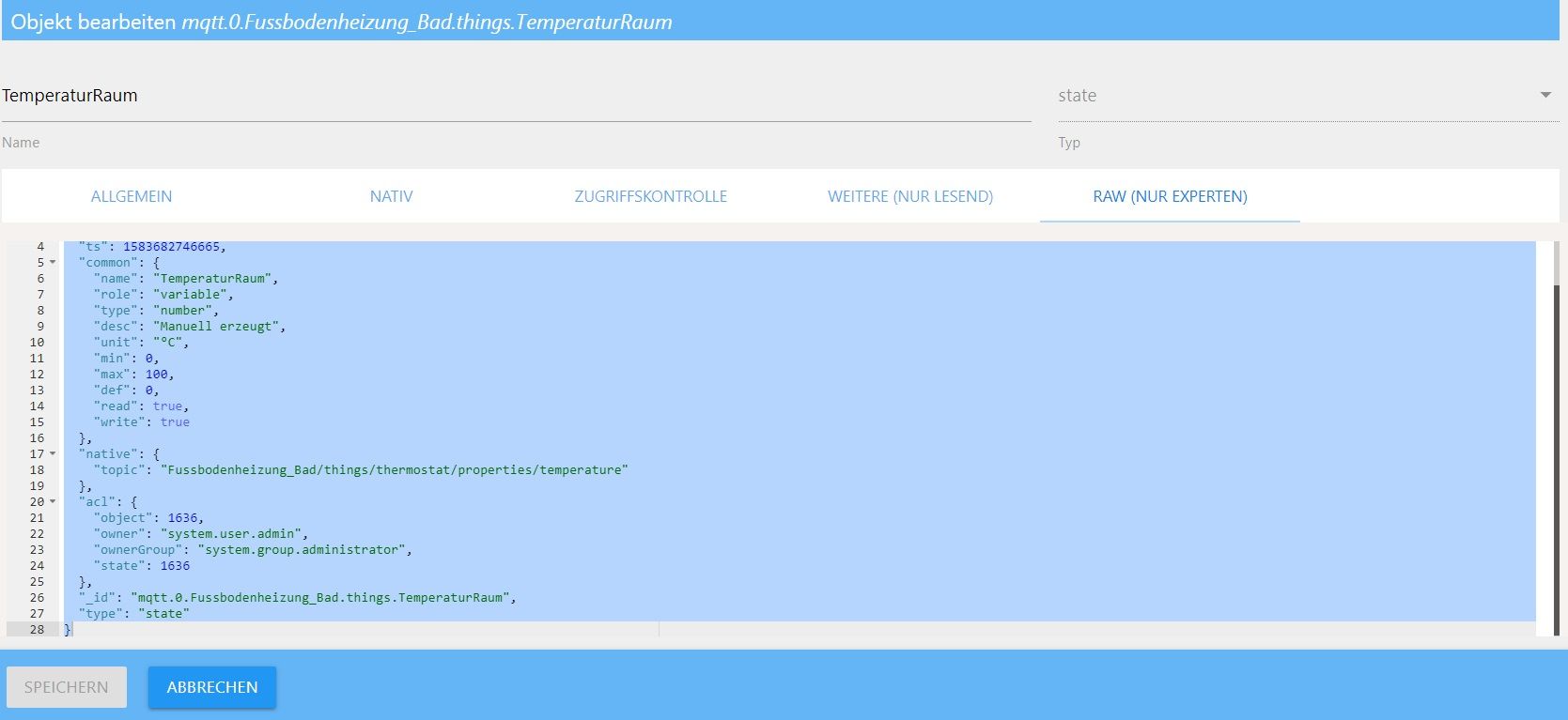

                                          ich meinte eigentlich so wo in deinem Bild am Anfang.
                                          Habe das mal versucht:
                                          wieso bekomme ich so keine änderungen!?!
                                          Habe mal dein Script auf mich angepasst.
                                          createState("mqtt.0.Fussbodenheizung_Bad.things.TemperaturRaum", {type: "number"});
                                          createState("mqtt.0.Fussbodenheizung_Bad.things.TemperaturSoll", {type: "number"});
                                          createState("mqtt.0.Fussbodenheizung_Bad.things.TemperaturBoden", {type: "number"});
                                          createState("mqtt.0.Fussbodenheizung_Bad.things.heizen", {type: "boolean"});
                                          on({id: "mqtt.0.Fussbodenheizung_Bad.things.thermostat.properties", change: "ne"}, function (obj) {
                                              var value = JSON.parse(obj.state.val);
                                              setState("mqtt.0.Fussbodenheizung_Bad.things.TemperaturRaum", {val: value.temperature, ack: true});
                                              setState("mqtt.0.Fussbodenheizung_Bad.things.TemperaturSoll", {val: value.targetTemperature, ack: true});
                                              setState("mqtt.0.Fussbodenheizung_Bad.things.TemperaturBoden", {val: value.floorTemperature, ack: true});
                                              if (value.state=="off") {
                                                  setState("mqtt.0.Fussbodenheizung_Bad.things.heizen", {val: false, ack: true})
                                              } else if (value.state=="heating") {
                                                 setState("mqtt.0.Fussbodenheizung_Bad.things.heizen", {val: true, ack: true});
                                              //console.log(value.temperature);
                                              //console.log(value.targetTemperature);
                                              //console.log(value.state);

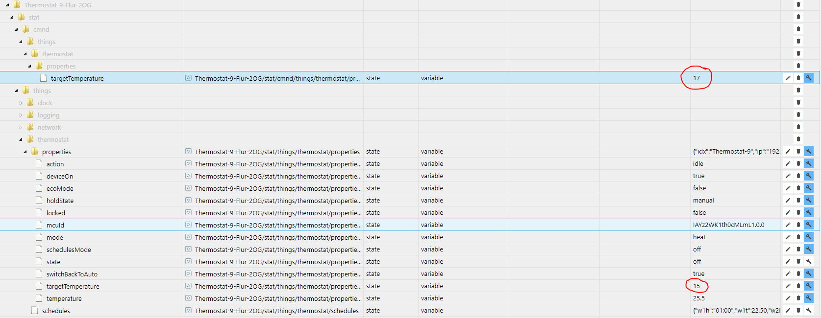

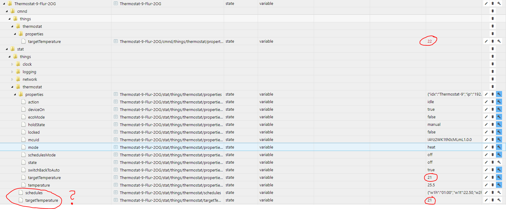

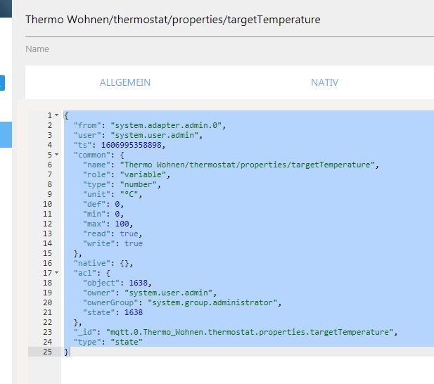

                                          jetzt wäre es noch schön wenn ich die TemperaturSoll ändere, er es auch sendet!
                                          was ich auch nicht ganz verstehe, warum werden die Datenpunke mit "createState" nicht automatisch angelegt?
                                          • Wal
                                            @bishop ,
                                            für Solltemperatur must du dir ein Object "targetTemperature" erstellen, siehe Bild.
