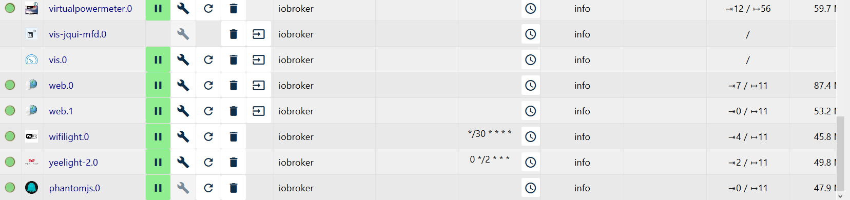

              Neuschwansteini @RainerHp last edited by
              @RainerHp Hi, einfach bei Instanzen einen Restart eintragen, da brauchst du gar nichts zu programmieren:
