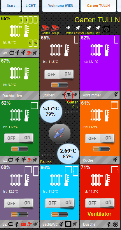

      Blöd ist es da ich ein VIS habe das mir dann den Zustand als Offline anzeigt obwohl das nicht der Fall ist!

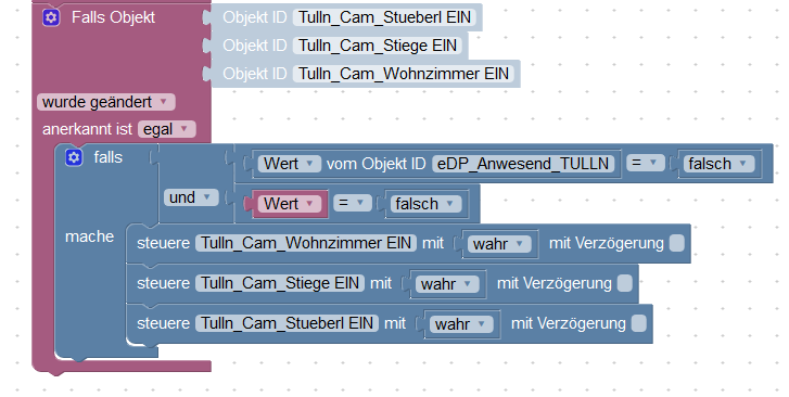

        In irgend einem Blockly "aktualisiere Sonoff-Objekt mit falsch" ?
        • MyzerAT
          MyzerAT last edited by
          Alle Scripte habe ich gestoppt, wo die Kameras vorkommen, daran kann es nicht liegen.

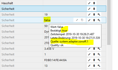

            Was wird als Quelle angezeigt, wenn der Datenpunkt auf false steht, das Gerät aber eingeschaltet ist ?
            • MyzerAT
              muss ich kurz abwarten bis es wieder passiert, dann schau ich nach, was die auslöse quelle war!
              • MyzerAT
                ah jetzt gerade ist er wieder auf false gesprungen, kamera geht aber noch:
                  paul53 @MyzerAT last edited by
                  @MyzerAT sagte:
                  Dann ist anscheinend der Sonoff-Adapter selbst die Ursache ? Zwischen letzter Änderung und Zeitstempel ist aber eine Differenz von ca. 50 s.

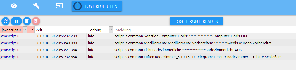

                                  • MyzerAT
                                    du meinst das hier ?
                                      paul53 @MyzerAT last edited by paul53
                                      @MyzerAT sagte:
                                      Selektiere mal als Quelle javascript.0, um nur die Logs des Skriptes zu sehen.
                                      • MyzerAT
                                        hab ich gemacht, kommt aber nicht viel !
                                        werde es ein paar stunden laufen lassen, mal sehen was da rauskommt!
                                        danke dir auf jeden fall für deine mühe !

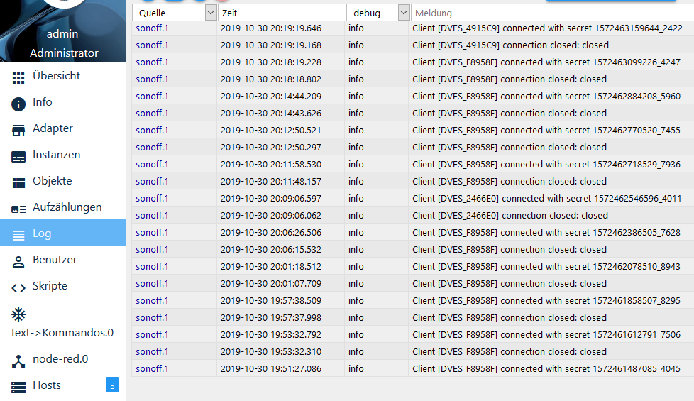

                                          @MyzerAT sagte :
                                          Das Skript scheint keine Logs zu erzeugen. Welche Javascript-Version ? Ändere mal das Skript in
                                          on({id: 'sonoff.1.DVES_F8958F'}, function(dp) {
                                             console.log('Quelle: ' + dp.state.from + ', Wert: ' + dp.state.val + ', Ack: ' + dp.state.ack);
                                          • MyzerAT
                                            MyzerAT last edited by MyzerAT
                                            der JS adapter ist 4.1.12
                                            habe es geändert, sehe aber am code keine änderung?
