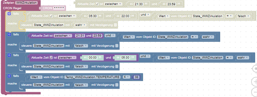

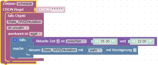

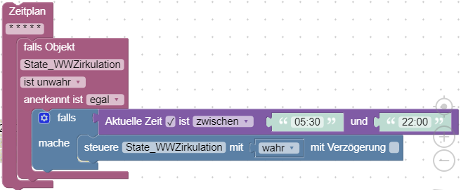

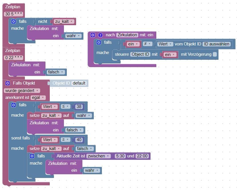

      Es soll eine ganz einfache Zeitsteuerung eine Warmwasserzirkulationspumpe zu festen Zeiten ein- und ausschalten. Keine der zahlreichen Varianten hat die zeitabhängige Steuerung realisieren können...ein paar meiner Ansätze im Anhang...(beispielhaft)
      Könnt Ihr mir sagen, was an welcher Stelle fehlt, damit der Code ausgeführt wird? Nach meinem Verständnis sollte der Code minütlich ausgeführt werden, im Zeitfenster 5:30 bis 22:00 auf den aktuellen Zustand prüfen und ggf. schalten.

        also am ersten blick , sehe ich trigger in trigger das ist nie gut! lass mal den äusseren trigger weg!
          andre-h last edited by
          Ahhh, ok. So scheint es erstmal zu klappen. Ich baue mal ausgehend davon die vollständige Logik auf und probiere...melde mich dann wieder.
          Besten Dank schonmal für die schnelle Antwort!

            ...es klappt doch nicht...
            Ich hatte versehentlich einen aktiven Block im nicht sichtbaren Bereich von Blockly, der in der Situation meine erwartete Reaktion ausgelöst hat...
            Es klappt weder mit der Version mit der Zeit in "" noch ohne.
            ...noch eine Idee?
            Hier das aktuelle Blockly-Script:

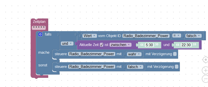

                so sollte es gehen
                  ...wo finde ich den "zweilzeiligen" UND-Block?...
                  • MyzerAT
                    MyzerAT last edited by
                    auf den und block mit rechtsklick und -->
                      Auch nach dieser Änderung klappt das einfach nicht...kann das evtl. auch an bestimmten Versionen von IOBroker oder Blockly liegen? IOBroker 3.6.2 ; Blockly 4.1.12

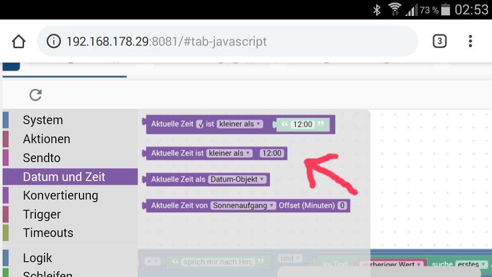

                          Also, ich weiß nicht was der Unterschied ist...
                          Aber vielleicht versuchst Du es mal mit dem (2.) Block?
                          Der klappt bei mir recht gut. 😃

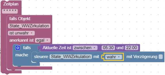

                            Dein Ansatz ist zu kompliziert.
                            So 👇 sollte es klappen
                              andre-h @BBTown last edited by
                              @BBTown der einfache Zeitplan funktioniert tatsächlich - hatte ich irgendwann auch schonmal ausprobiert, da ging es aus irgendeinem Grund nicht. Die minütliche Abfrage brauche ich aber, weil es noch die Möglichkeit gibt, dass die Speichertemperatur zu gering wird. In diesem Fall soll unabhängig von der Zeit ausgeschaltet werden.
                              @padrino auch diesen Block hatte ich schon vergeblich ausprobiert - jetzt klappts aber mit beiden Varianten, keine Ahnung, warum es vorher nicht ging.
                              Vielen Dank für Eure Hilfe!

                                Dann könnte das hier zusätzlich helfen
                                und zeitunabhängig

                                  aberrrr .... deine Anforderungen sind total widersprüchlich.
                                  Soll es eine zeitabhängige Steuerung geben, oder eine temperaturgesteuerte?
                                  In deinem ersten Beitrag soll es nur eine "einfache Zeitsteuerung" werden. Im letzten Beitrag soll die Schaltung "zeitunabhängig von der Temperatur erfolgen".
                                    Vorschlag ohne minütliche Abfrage:

                                        Ich brauche nochmals Eure Hilfe...
                                        Aus den Vorschlägen habe ich für meine Anwendung jetzt diese Logik zusammengebaut. Trotzdem wird die Zirkulationspumpe nach 21:30 nicht ausgeschaltet. Getestet habe ich das mit dem Block "Aktuelle Zeit..." mit und ohne Anführungszeichen - keine Änderung des Verhaltens.
                                        Seht Ihr das Problem?
                                          Ich habs...zur Info für Interessierte:
                                          Die Zeitsteuerung funktioniert so, wie sie ist. Das einzige Problem, was mich verwirrt hat ist die Sommer-/Winterzeit. Der RPi, auf dem der IOBroker läuft, stellt die Zeit noch nicht automatisch und ist noch auf Sommerzeit eingestellt gewesen. -> eine Stunde später, als im Script definiert, wird wie erwartet ausgeschaltet.
                                          VG, Andre
