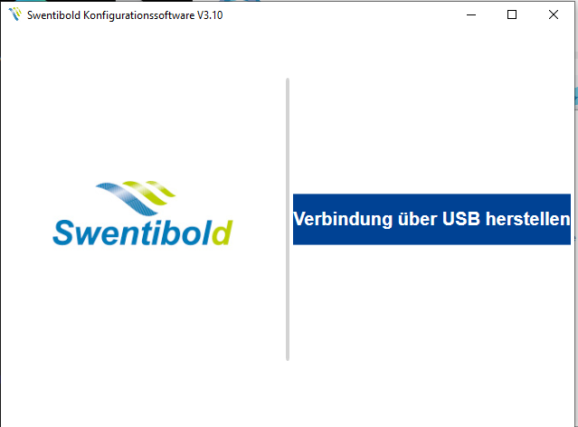

      nach wochenlanger Sucherei benötige ich eure Mithilfe.
      Ich möchte die Daten meiner Lüftungsanlage euroAIR von Swentibold über den Modbus Adapter auslesen und auch gerne verändern.
      Eine erfolgreiche Verbindung
      alt text
      bekomme ich mittlerweile hin, jedoch weiß ich nicht, wo ich welche Registerwerte eintragen muss:
      alt text
