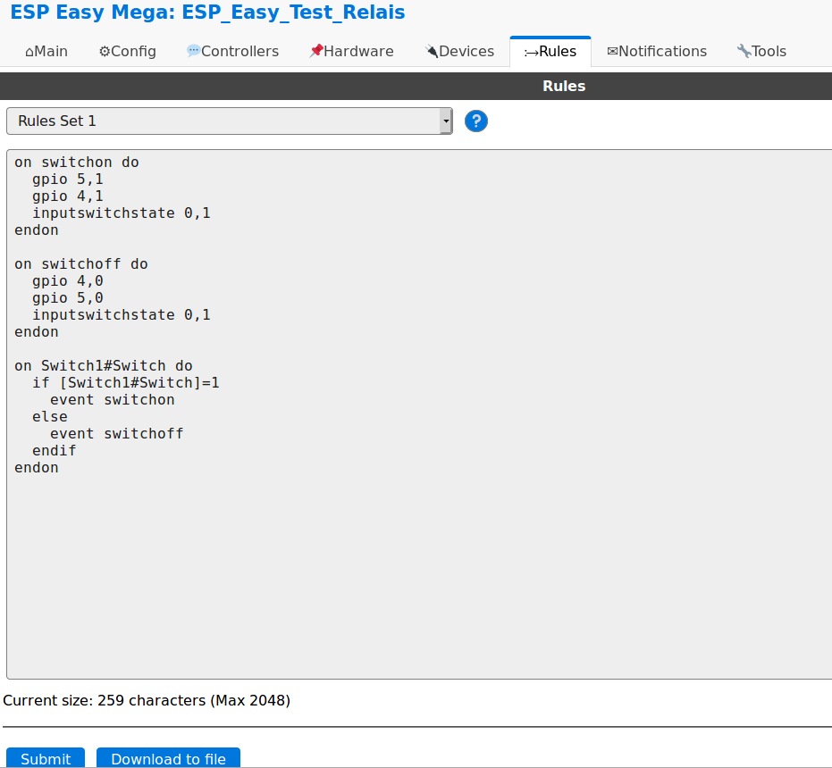

        Man aktiviert Rules unter Tools und fügt für 2 Relais folgendes ein :
        Danach kann man mit folgendem ein / aus Schalten
        http://192.168.0.158/control?cmd=event,switchon
        http://192.168.0.158/control?cmd=event,switchoff
        War doch gar nicht soooo schwer 🙂
