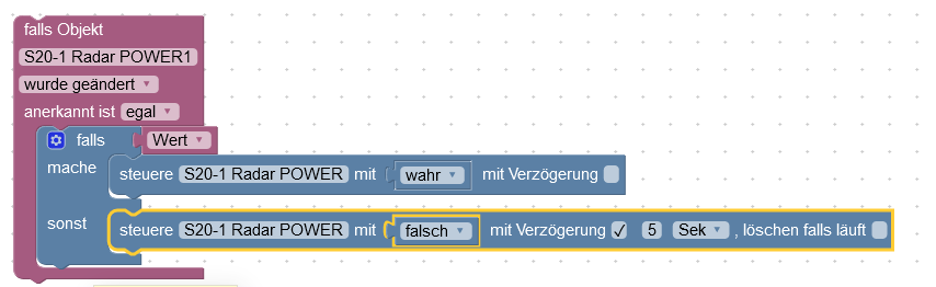

        Adnim @amg_666 last edited by
        @amg_666
        änder des Triggers auf wurde geändert
        und dann unten
        wenn wert dann
        regal power wahr
        sonst regal power unwahr mit 5 sek verzögerung
        (wert findest du unter Trigger, der Baustein wo Object id steht dann in der Liste Wert auswählen) Der Baustein bezieht sich immer auf den Trigger...

          Das wars leider nicht. Ich habe das mal geändert (und für das Schalten eines anderen Geräts (hier Regal) funktioniert es auch, aber wenn ich den Sonoff selbst schalten will habe ich denselben Effekt (Bei Bewegung geht er an, nach 5 Sek geht er aus und direkt wieder an etc.)
          Das Problem ist weiterhin, dass bei Bewegung der Sensor auf True geht (Datenpunkt "POWER1" und nach ca 2 Sek auf False zurückwechselt) was ok ist. Wenn dann aber nach 5 Sek der Sonoff wieder ausschaltet (Datenpunkt "POWER" wechselt von True auf False, dann springt gleichzeitig der Datenpunkt "POWER1" kurz auf true (und löst das Skript wieder aus...
          VG
          Andreas

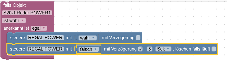

            Adnim @amg_666 last edited by Adnim
            @amg_666
            wenn ich das nun richtig verstehe dann musst du den Power 1 entprellen wenn du ausschaltest.Ich würde dazu eine Variable erstellen und den Wert der Variable auf true setzten wenn du ausschaltest sagen wir 5 sek und während dessen nicht einschalten.Also oben noch mit abfragen ob die Variable nicht true ist.Zusätzlich dann noch aus dem
            "sonst"-> "sonstfalls" =Power= true machen damit kein loop entsteht. und nimm auch noch den haken löschen falls läuft mit rein.
            amg_666 1 Reply Last reply Reply Quote 0
            • amg_666
              amg_666 @Adnim last edited by
              @Adnim
              Danke, musste ein bisschen basteln aber jetzt läuft es. Elegant geht aber anders, ich werd mal versuchen die Ursache zu beheben und den Radarsensor anders im Shelly auszurichten, damit er garnicht erst durch den "Ausschaltimpuls" anspringt...

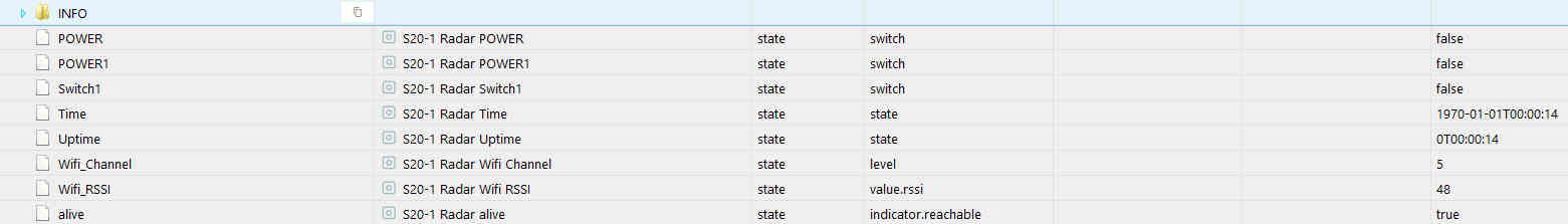

                                        Im IOBroker sieht das Objekt so aus (Power1 ändert sich, Switch1 nicht):
