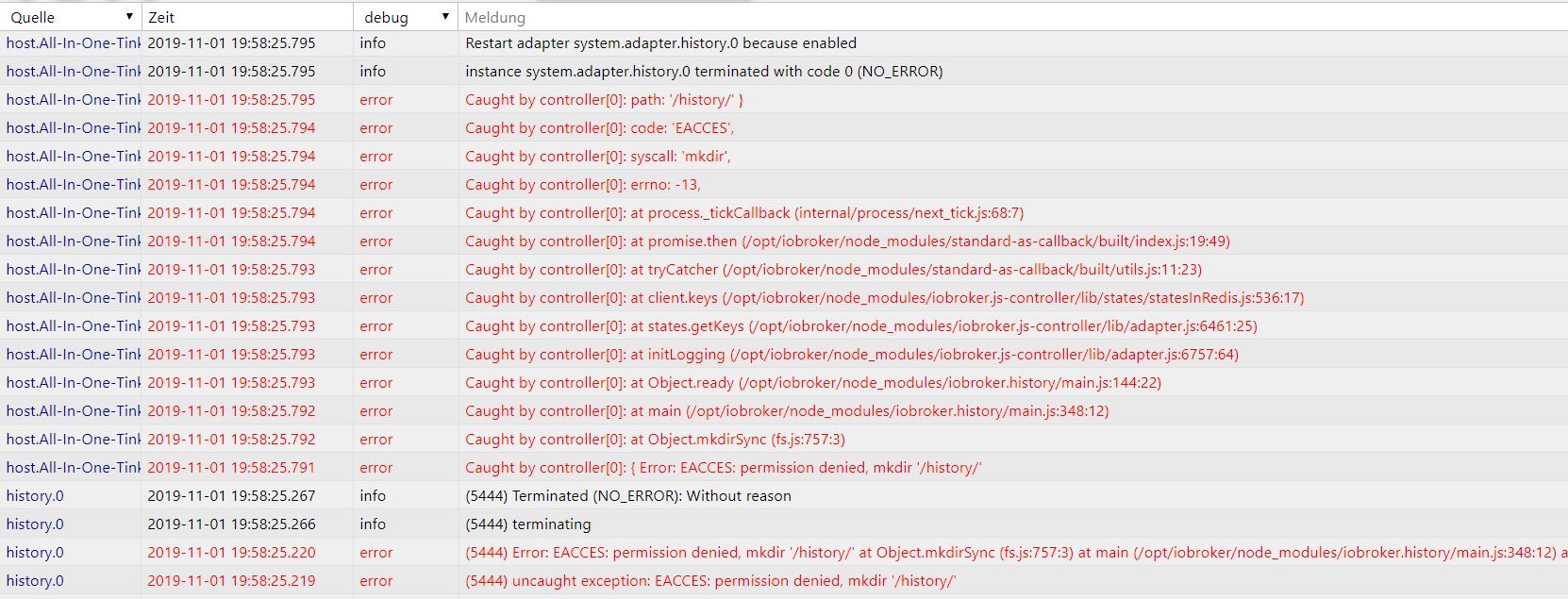

      Hallo, seit dem ich das neue Image nutze ( clean install ) läuft der History Adapter nicht mehr. Auf Grund der Logmeldungen habe ich das Verzeichnis "/opt/iobroker/iobroker-dat/history" manuell erstellt und mit alle Zugriffsrechte versehen. Dennoch bekomme ich LOG immer folgende Fehlermeldung:

                  @Glasfaser Ich bin genau nach Deinen Anweisungen vorgegangen, leider wieder das gleiche Ergebnis, Ordner wird nicht erstellt und Adapter startet nicht:

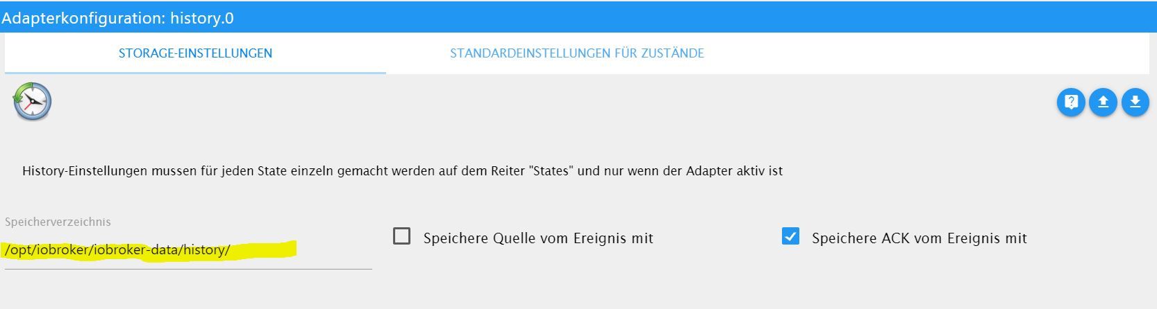

                      Jetzt klappt es, ich habe den Speicherort komplett ausgeschrieben und nicht das vorbelegte genutzt:

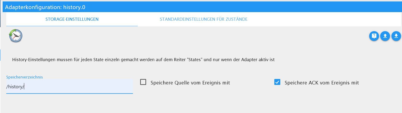

                            @Glasfaser , Ok, klappt auch, keine Ahnung wieso das bei mir mit /history/ vorbelegt war.
