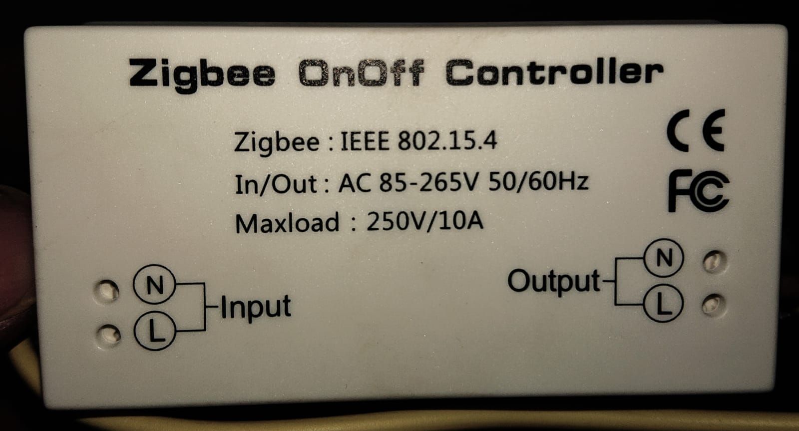

      Hab versucht ein Zigbee OnOff Controller KS-SM001 zu koppeln. Ich habe bereits 2 problemlos am laufen. Dieser jedoch wird nicht richtig konfiguriert. Das Gerät wird als Fragezeichen angezeigt,
      lässt sich aber über "Analyse" Schalten und auslesen.

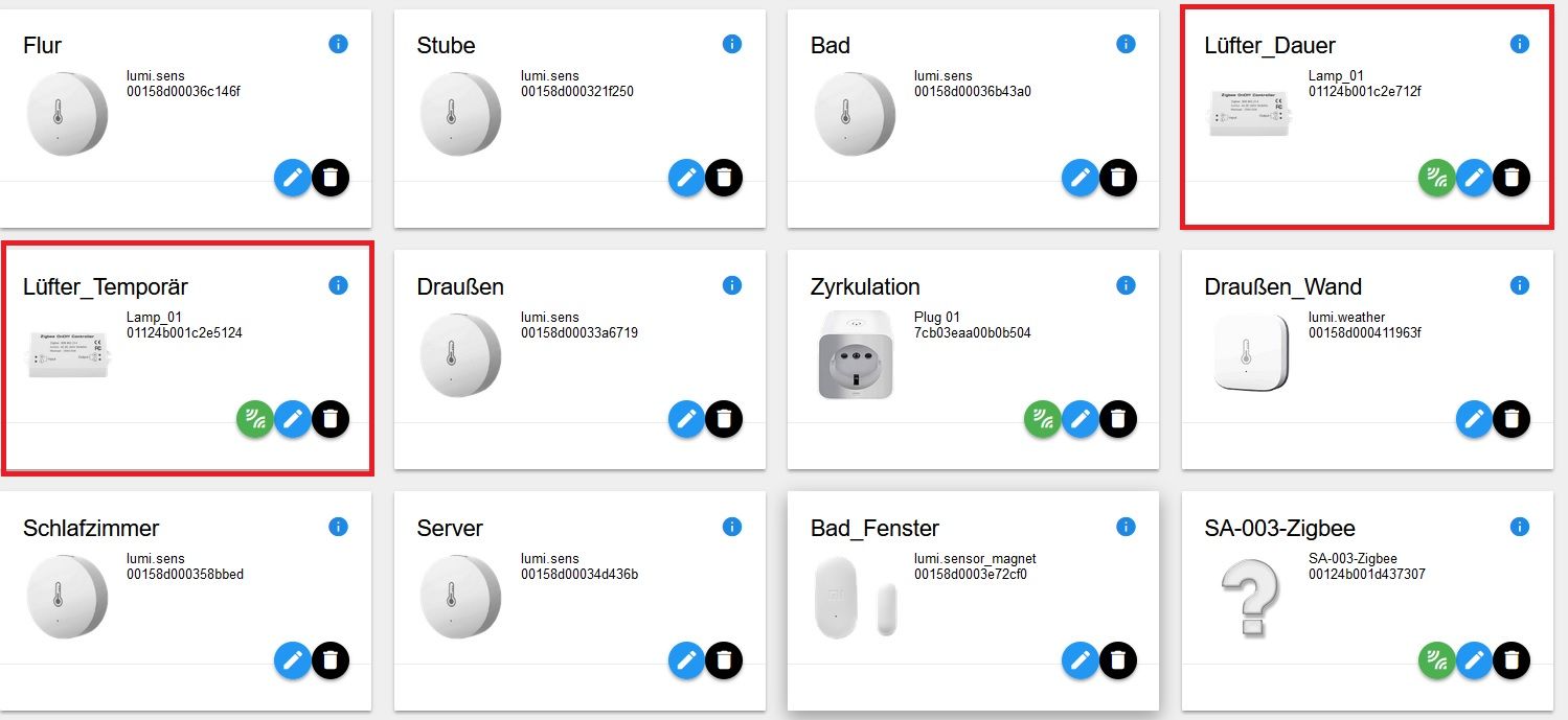

          Zeig doch bitte mal die Kacheln von den erkannten Controllern.
          A.
          Nachtrag: die Meldung
          zigbee.0	2019-10-31 20:51:10.538	warn	Failed to configure 0x7cb03eaa00b0b504 Plug 01, try again in 300 sec
          deutet das auf hin das du eine zigbee-Version vor 0.11.4 hast.
            M.Siemens @Asgothian last edited by
            • Asgothian
              Asgothian Developer @M.Siemens last edited by Asgothian
              @M-Siemens du hast sie bereits umbenannt ?
              In dem Fall ist zu klären ob sie sich wie der letzte auch als “sa-003-zigbee” melden. Ggf. haben sie unterschiedliche Firmware Stände.
              Ich hab noch einmal genauer hin geschaut - es handelt sich um unterschiedliche Geräte mit (fast) identischem Gehäuse. Der SA-003-ZIGBEE muss in den Adapter integriert werden. Ich kann da aber erst nächste Woche helfen.

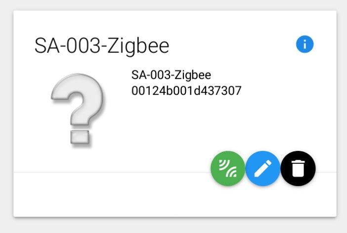

                @Asgothian Ja, hab sie umbenannt. Hab das Gerät gerade nochmal versucht zu koppeln, da ich vorhin die 0.11.5 version aufgespielt habe, aber ohne Erfolg. Dabei kam aber die Meldung:
                zigbee.0	2019-10-31 22:50:05.284	info	new dev 0x01124b001c2e5124 32840 Lamp_01
                zigbee.0	2019-10-31 22:50:04.274	info	new dev 0x01124b001c2e712f 59813 Lamp_01
                zigbee.0	2019-10-31 22:50:03.438	info	new dev 0x00124b001d437307 49825 SA-003-Zigbee
                daher glaube ich, dass die anderen Geräre Lampe_01 hießen vor dem Umbennen.
                Unter Analyse - Firmware auslesen, bekomm ich von allen drei Geräten folgendes zurück:
                unsupAttribute {"msg":[{"attrId":16384,"status":134}]}
                Unter ModelID:
                success {"msg":[{"attrId":5,"status":0,"dataType":66,"attrData":"Lamp_01"}]}
                success {"msg":[{"attrId":5,"status":0,"dataType":66,"attrData":"SA-003-Zigbee"}]}
