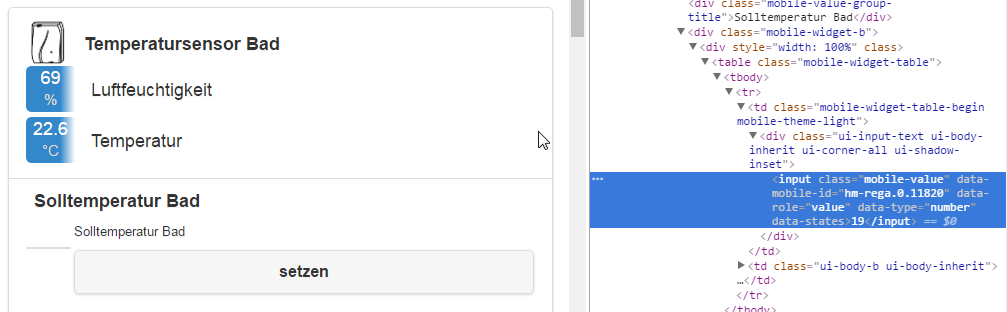

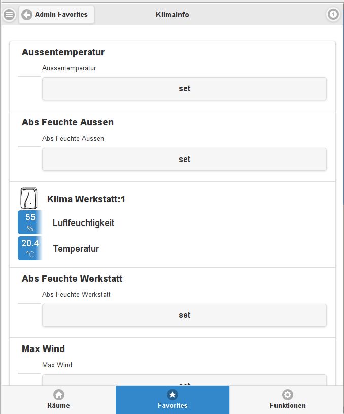

      Hallo an alle.
      Erstmal ein dickes DANKESCHÖN für eure super Arbeit.
      Ich will so langsam von ccu.io auf iobroker umsteigen. Da ich hauptsächlich yahui verwende, hab ich mal den mobile-adapter ausprobiert, und dabei bemerkt, dass Systemvariablen (Zeichenketten) samt Inhalt im Chrome Browser, sowie auf meinem Handy nicht richtig angezeigt werden. (siehe Anhang).
      Hab nur ich dieses Problem, oder andere auch?
      vG Michel

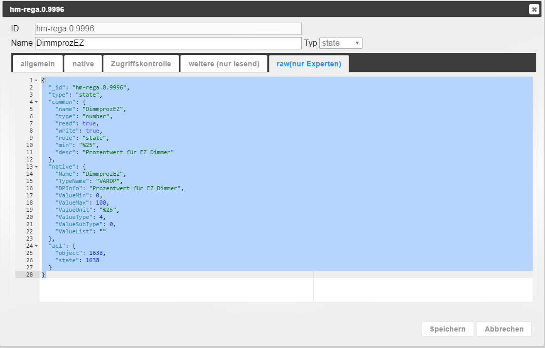

        Kannst du dieses Objekt hier posten?
          Hallo Bluefox,
          was brauchst du genau, ich habe es auch bei allen SysVar:
          Der Wert wird nicht angezeigt, nur der SET-Button.
          rainer
          • Bluefox
            Bluefox last edited by
            Inhalt vom Objekt. Aber nicht als Screenshot:
              Hier z.B.
              Absolute Feuchte aussen
              hm-rega.1.9093
                "common": {
                  "name": "Abs_Feuchte_aussen",
                  "type": "number",
                  "role": "state",
                  "unit": "g%2Fkg",
                  "min": 0,
                  "max": 25,
                  "read": true,
                  "write": true
                "native": {
                  "Name": "Abs_Feuchte_aussen",
                  "TypeName": "VARDP",
                  "DPInfo": "",
                  "ValueUnit": "g%2Fkg",
                  "ValueList": "",
                  "ValueMin": 0,
                  "ValueMax": 25,
                  "ValueType": 4,
                  "ValueSubType": 0
                "acl": {
                  "object": 1638,
                  "owner": "system.user.admin",
                  "ownerGroup": "system.group.administrator",
                  "state": 1638
                "_id": "hm-rega.1.9093",
                "type": "state"
              Rainer
                micky1962 last edited by
                Eventuell wird der Wert nur durch den Button verdeckt?
                  Durch eine Änderung in zeile 819 des Files mobile.js wird ein Wert angezeigt.
                  value:   '' + (obj.common.unit ? '' + obj.common.unit + '': ''),
                  zu:
                  Leider weiss ich nicht, in welcher Variablen ich den Wert finde, und hab desshalb mal nur einen absoluten eingesetzt zum Testen. ("21").
