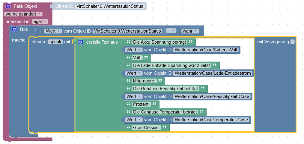

                    Lordcyber @Jan1 last edited by Lordcyber
                    @Jan1 sagte in Taster als Datenpunkt für Alexa Blockly:
                    @Lordcyber
                    Mal zum Verständnis, Du willst ein Script damit starten und sofort wieder stoppen?
                    Nein.
                    Warte ich zeig mal das Blockly dazu.
                    Ps den Namensfehler hab ich korrigiert.
                    J dslraser 3 Replies Last reply Reply Quote 0

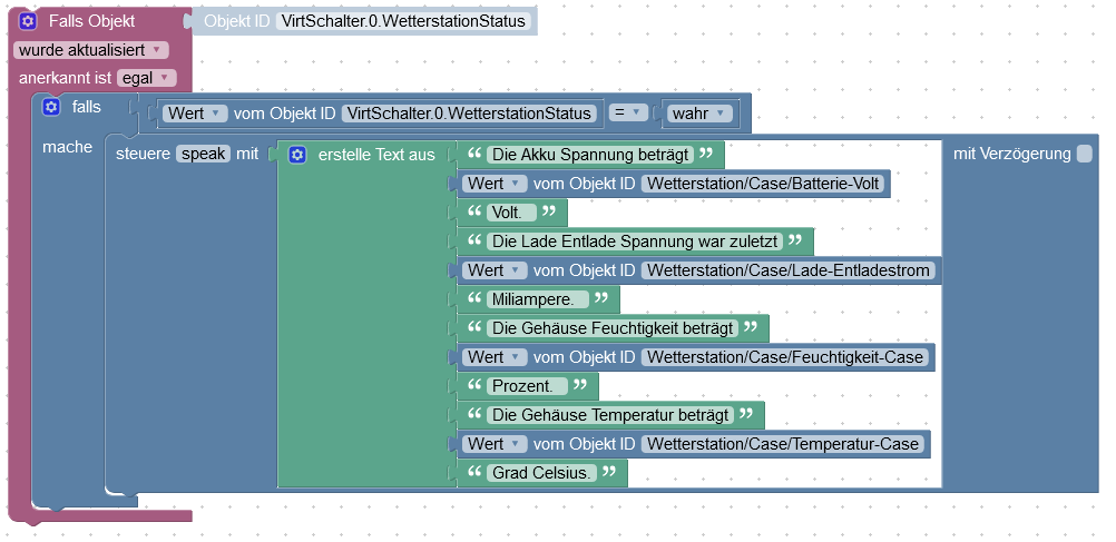

                        Ich möchte wenn ich sage: Alexa wie ist der Status der Wetterstation.
                        Er mir das Blockly ausführt. Gerade er Akku Stand und Internen Daten.

                            Ein Button ist immer true. Stelle den Trigger um auf wurde aktualisiert. (Du hast wurde geändert, ein Button ändert seinen Zustand nicht, der wird nur kurz aktualisiert)
                                Habe ich eben Korrigiert. Aber ich bekomme nur die Betätigung von Alexa er führt es aber nicht aus.

                                      Das ändern auf: Wurde Aktualisiert war der Fehler. Ich dachte immer der Taster wäre False bis betätigt wird.
                                      Vielen Dank. Jetzt kann ich endlich weiter Basteln.

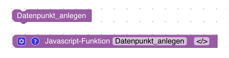

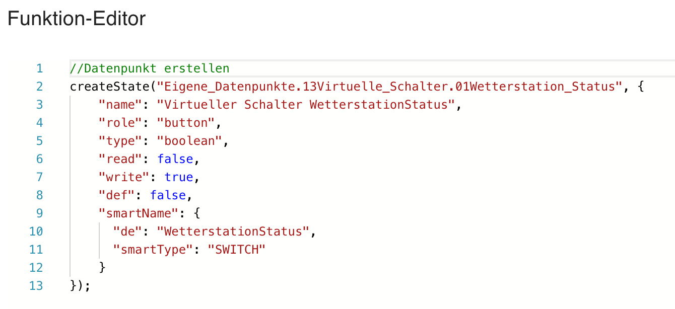

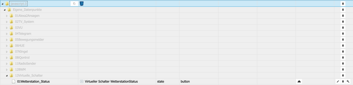

                                          Ich erstelle mir die eigenen Datenpunkte immer gleich im jeweiligen Blockly mit und habe mir unter javascript.0 so meine eigene Struktur geschaffen. Vielleicht kannst Du es ja brauchen (für die Zukunft, da bestimmt immer mehr dazu kommt)
                                          Bei mir sieht das ganze so aus, da ist auch Testweise Dein Button drinn.
                                          Im Blockly geht das ganze am einfachsten mit einer Funktion.
                                          Wenn Du darauf </> klickst kommst Du in den Editor.
                                          Der obere Pfad bestimmt die Struktur. Das SmartGerät bzw. der SmartName wird gleich so wie angegeben in iot/Cloud eingefügt. Du mußt dann nur einmal iot/cloud Adapter (je nach dem was Du verwendest) kurz öffnen und dann erst die Amazon Gerätesuche ausführen, sonst wird es nicht gefunden. Ein Sprachbefehl: "Alexa, suche neue Geräte" sollte reichen.
                                          PS: sollte Dir der erstellte Datenpunkt nicht gefallen, oder Du willst Ihn ändern, einfach den ganzen Ordner löschen und im Blockly dann anpassen und das Blockly wieder starten.

                                               <field name="SCRIPT">Ly9EYXRlbnB1bmt0IGVyc3RlbGxlbgpjcmVhdGVTdGF0ZSgiRWlnZW5lX0RhdGVucHVua3RlLjEzVmlydHVlbGxlX1NjaGFsdGVyLjAxV2V0dGVyc3RhdGlvbl9TdGF0dXMiLCB7CiAgICAibmFtZSI6ICJWaXJ0dWVsbGVyIFNjaGFsdGVyIFdldHRlcnN0YXRpb24gU3RhdHVzIiwKICAgICJyb2xlIjogImJ1dHRvbiIsCiAgICAidHlwZSI6ICJib29sZWFuIiwKICAgICJyZWFkIjogZmFsc2UsCiAgICAid3JpdGUiOiB0cnVlLAogICAgImRlZiI6IGZhbHNlLAogICAgInNtYXJ0TmFtZSI6IHsKICAgICAgImRlIjogIldldHRlcnN0YXRpb25TdGF0dXMiLAogICAgICAic21hcnRUeXBlIjogIlNXSVRDSCIKICAgIH0KfSk7</field>
