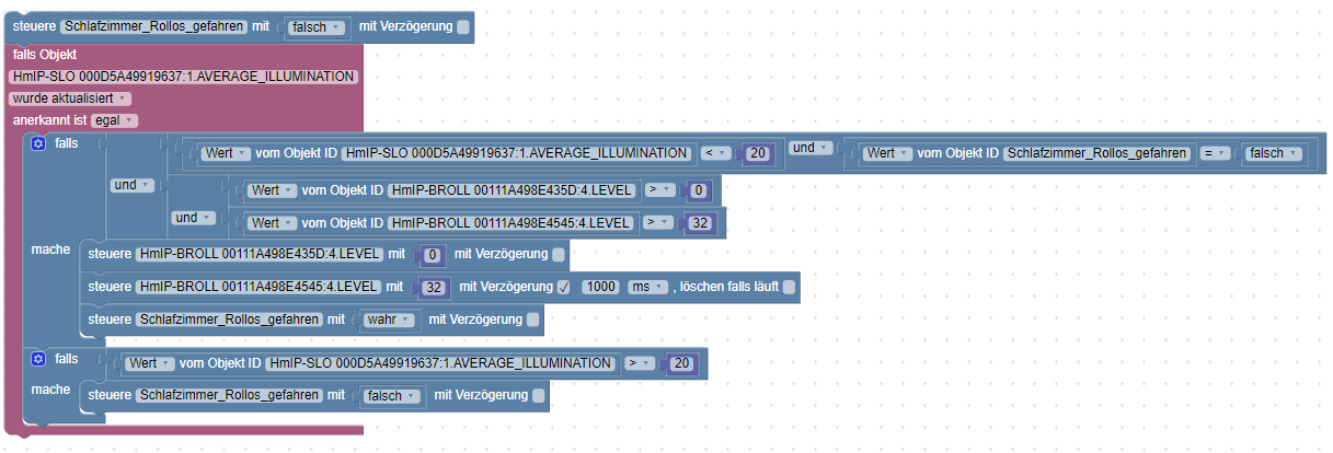

                        Habe es jetzt mal mit der Tagesinitialiserung in einem Raum und im Schlafzimmer folgendermaßen gelöst:
                        htrecksler 1 Reply Last reply Reply Quote 0

                          @Maxen blockly?
                          ich befürchte da kann ich nicht helfen.
