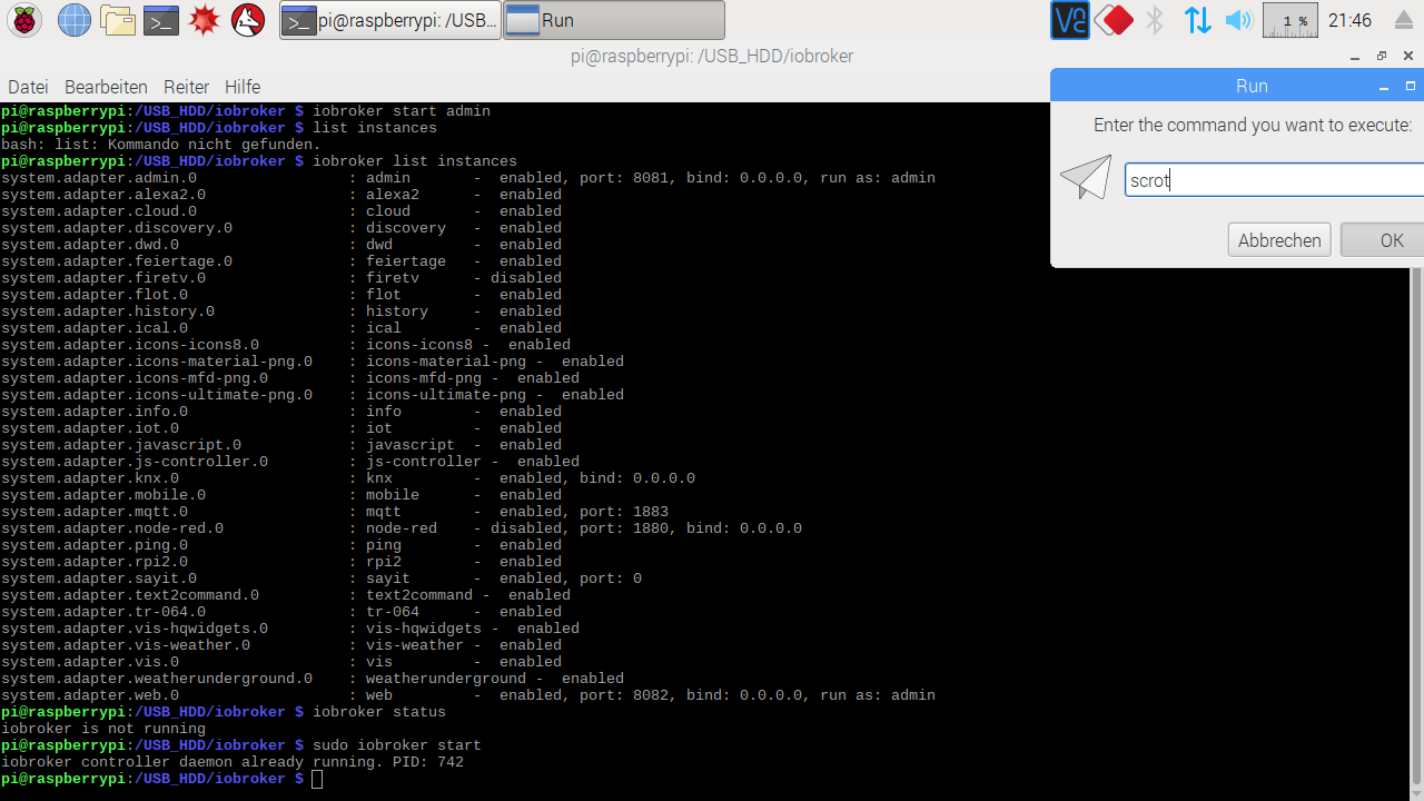

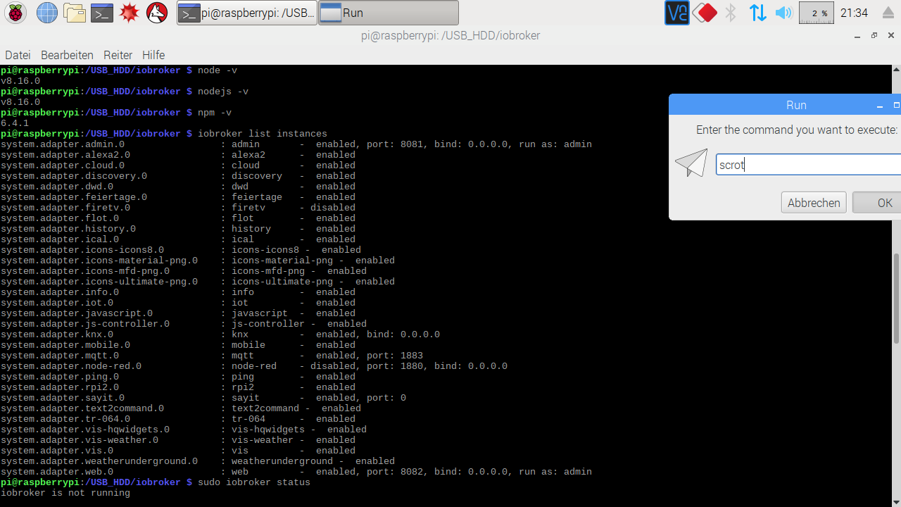

      Nachdem die ich merkte, dass die Rolladen nicht mehr gefahren worden sind, habe ich versucht iobroker neu zu starten. Dies klappte jedoch nicht. Nachdem ich den PI neu gestartet habe, habe ich mit iobroker status den Status abgefragt. Die Abfrage brachte das Ergebnis, dass dieser angeblich nicht läuft. Sollte eigenlich nach dem Neustart des PI nocht so sein, war bisher auch nicht so. Also sudo iobroker start. Dann kommt die Antwort, dass er bereits läuft. Versuche ich den iobroker zu stoppen, dann kommt keine Meldung mehr, dass der daemon gestoppt worden ist.
      Wie bekomme ich den iobroker wieder ans laufen?

          papper371 last edited by papper371
          Alle Instanzen laufen. Bekomme aber mit status Abfrage die info, dass er nicht läuft. Die ports stimmen auch.*

            Glasfaser @papper371 last edited by
            @papper371
            Zeige doch mal ein Screenshot davon
                      list instances bringt alle Instanzen
                      status sagt, dass er nicht läuft
                      start sagt , dass er bereits läuft
