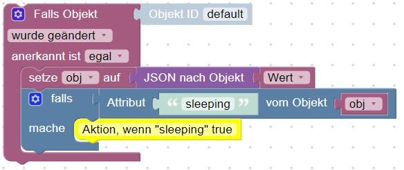

      Ich möchte in einer Variablen im MQTT-Broker beim ersten Auftreten einer Zeichenkette etwas auslösen. ( Mail.... ).
      Inhalt der Variable:
      {"charging":false,"driving":false,"online":false,"sleeping":true,"speed":0,"power":0,"odometer":1966.6198673898,"ideal_battery_range_km":0,"outside_temp":0,"battery_level":0,"charger_voltage":0,"charger_phases":0,"charger_actual_current":0,"charge_energy_added":0,"charger_power":0,"car_version":"2019.32.12.1 641","trip_start":"17:44","trip_max_speed":57,"trip_max_power":59,"trip_duration_sec":142,"trip_kwh":0.47276180053752731,"trip_avg_kwh":439.3684676556,"trip_distance":1.0760035698894}
      Ich suche die Zeichenkette: sleeping":true
      keine Ahnung wie ich es mache 😞 Kann jemend einen Tipp geben?
        paul53 @reinhard-boehm last edited by paul53
        @reinhard-boehm sagte:
        Das ist ein JSON-String. Den kann man in ein Objekt wandeln und dann auf das Attribut "sleeping" zugreifen.

            ChrisB83 @paul53 last edited by
            @paul53 bei mir funktioniert das leider nicht. An was könnte es liegen?
