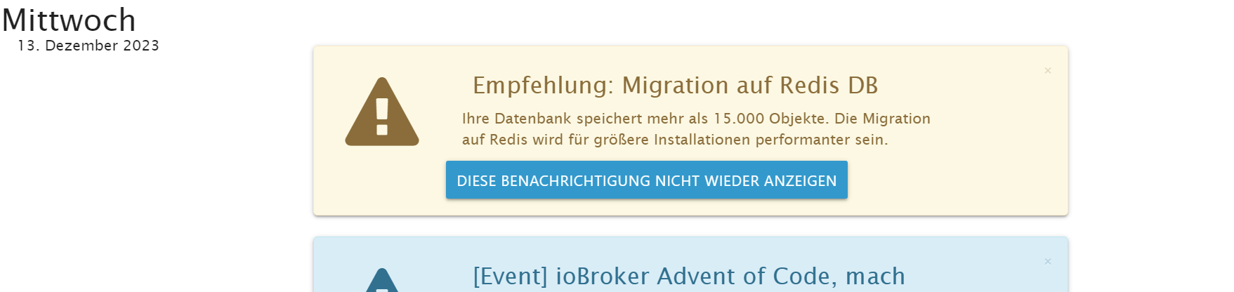

      Hallo, ich habe seit heute auch die Meldung dass mir wegen der Anzahl der Objekte Redis empfohlen wird.
      Meine Systemperfomance ist nicht super aber mindestens ok. Toll finde ich dass mindestens seit einem Jahr kein Abrturz zum Totalausfall geführt hat, vermutlich hat das etwas mit der .jsonl Einführung zu tun.
      Beim Lesen dieses Freds bekomme ich den Eindruck mit dem Umstieg auf Redis Performance gegen Stabilität zu tauschen.
      Hinweise wie:
      • DB liegt im RAM
      • ein gutes Backupkonzept muss her
      lassen mich das vermuten. Ist das korrekt so?

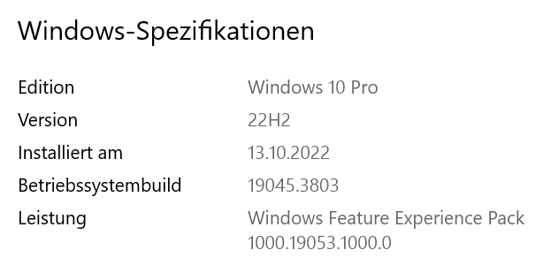

            Nur mal so.
            Mein iobroker läuft unter Windows.
            Der Info Adapter hat mich heute verwirrt mit der Meldung.
            Vermutlich ist es für mich das Beste die Meldung zu ignorieren?
            Oder gibt es auf Windows in Bezug Redis was neues?

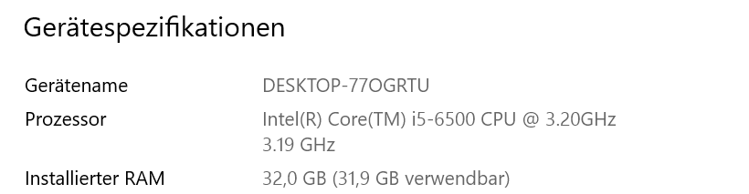

            Das System läuft gut und zügig auf einem

              A Former User @UweRLP last edited by
              @uwerlp
              noe, kannst auch Redis auf dem Windows-Server installieren:
              https://redis.io/docs/install/install-redis/install-redis-on-windows/

                UweRLP @Guest last edited by
                @ilovegym Macht es auch Sinn?
                Der Aufwand solch einer Installation zu betreiben und zu pflegen auch wenn das System schnell genug ist?
                Es gibt Nachteile wenn ich es so belasse wie es ist?
                Wenn ich es richtig verstanden habe muß ich dann in Zukunft die Redis DB extra sichern. Aktuell langt mir der BackupIt Adapter und regelmässiges kopieren des iobroker Verzeichnisses für ein Komplettbackup vom iobroker.
                Mich stört es schon, dass ich die MariaDB extra sicher muß, aber wenn diese Daten verloren gehen ist es kein Drama bei der Redis DB denke ich schon.

                  Naja, ich sag mal so:
                  wenn du mit dem System und allem zufrieden bist, du weiterhin iobroker unter Windows betreiben willst, dann lass es, wie es ist.
                  Es sei denn, du weisst, es kommen noch ein paar tausend Objects und States bald hinzu, wegen neuer Devices, die eingebunden werden sollen..
                  Redis ist schneller, und klar, auch die Redis.db muss gesichert werden, das kann auch der Backitup-Adapter (hab jetzt aber keine Erfahrung damit ob er das auch aus dem WSL rausholt.., mit Redis im Docker funktionierts, sollte da auch gehen).
                  Backuppen musste bei Redis nur die /var/lib/redis/redis.db und die /etc/redis/redis.conf, ist einfach umzuziehen.
                  Meine persoenliche Meinung ist, ein Linux System ist einfacher zu pflegen als Windows mit Linux-Implantationen.. 🙂
                  (das ist so, wenn man ein Sportwagen auf der Ladeflaeche eines LKW parkt und dann immer nur mit dem LKW rumfaehrt.., muss trotzdem beides regelmaessig in die Werkstatt und zum TUEV.. )
                  Und die Windows-Version, die du hier nutzt, ist eine Desktop-Version, und kein Server Betriebssystem...
                  Ich finde, das beste, was man mit Windows als Server machen kann, ist loeschen.. 🙂 und dann n Vernuenftiges Linux installieren, also Debian, RedHat, Suse..
                  UweRLP 1 Reply Last reply Reply Quote 0
                  • UweRLP
                    @ilovegym Erstmal danke für deine Meinung/Ausführung.
                    Ich habe auch schon mehmals mit dem Gedanken gespielt das alles unter Proxmox zum laufen zu bringen. Hatte auch schon mal in der Vergangeheit eine Teilinstallation. Allerding wird man da von neuen Informationen erschlagen. Es gilt bei meiner Installation nicht nur iobroker umzuziehen sonder auch noch CCU-Historian, Conbee II dann noch die MariaDB... alle lösbar ich weis 😊
                    Läuft aktuell alles unter dem Windows Desktop System
                    Dann später alles aktuell zu halten, geht ja unter Linux deutlich anderst als unter Windows.
                    Dann die Backups, ist ja doch schon eine Umfangreiche Installation.
                    Unter Windows beende ich die Software und mach mit TotalCommander eine Kopie des Installationsverzeichnisses. Das Blicke ich, unter Linux verlasse ich mich auf Backupsoftware wo ich nicht sicher weis was die treibt und ob das Backup später nutzbar ist.
                    Proxmaox wäre dann so ein Kompromiss weil die VM's recht einfach zu sichern sind.
                    Ich glaub ich schweife ab... sorry

                      Hi, ja, wenn du zufrieden bist mit deinem System, dann lass es so, mach da schoen die Updates mit, und alles ist gut.
                      Redis kann man, muss man aber nicht. Mit JsonL ist ja schon eine bessere und schnellere Verwaltung vorhanden, als mit files/files, wie es frueher war.
                      • apollon77
                        apollon77 @vepman last edited by
                        @vepman Mit den CPU Werten. Lass es was Umstellung angeht. Wir passen die Meldung an
                        • apollon77
                          apollon77 @UweRLP last edited by
                          @uwerlp Siehe ooben. Wenn die klast des js.controller ok ist dann nichts tun. Alles gut
