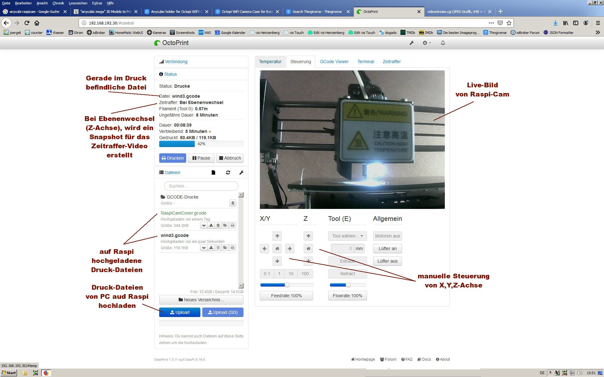

          Der Raspi selbst hängt im WLAN und hat ein WEB-Interface, mit dem der Drucker bequem vom PC gesteuert werden kann (Druckdateien hochladen, Drucke starten, Druckfortschritt beobachten, etc.)

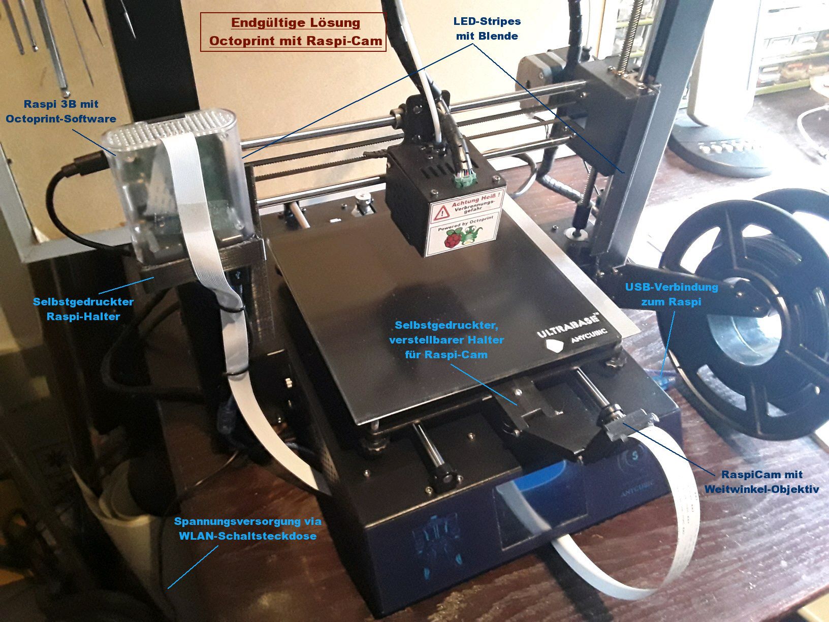

          Als besonderes Gimmick ist am Raspi noch eine Raspi-Cam angeschlossen (möglichst mit Weitwinkel-Objektiv), mit der der Druckvorgang beobachtet werden kann, oder auch Zeitrafferaufnahmen des Druckes erstellt werden können.
          So muss ich mich nicht mühsam von der Couch erheben und in die 1. Etage laufen, um zu sehen, wie weit der Ausdruck ist 😊

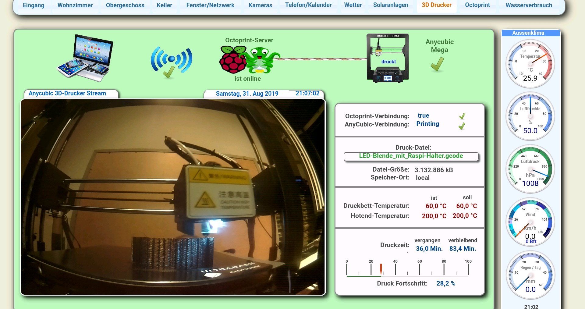

          Für die Anzeige in vis habe ich - mit meinen bescheidenen Kenntnissen - ein JavaScript geschrieben.

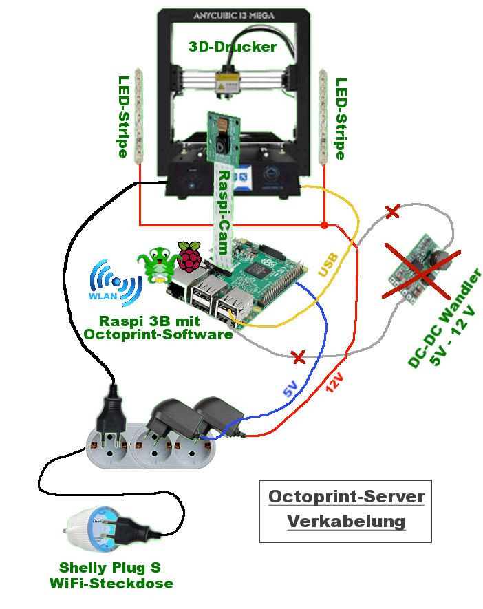

          Ein-/Ausschalten tue ich alles (3D-Drucker, Raspi, LED-Stripes für Druckbett-Ausleuchtung) mit einer Shelly WLAN-Steckdose (s. anl. Verkabelungs-Skizze).

          Anbei ein paar Fotos:
          Aufbau Drucker, Raspi mit Raspi-Cam:
          Verkabelungs-Skizze:
          Web-Interface von Octoprint:
          Darstellung in vis:
          Ach ja, steuern kann ich den Ducker nicht direkt aus ioBroker, nur beobachten,
          Zum Steuern muß ich einen Browser aufmachen und dort das Web-Interface von Octoprint öffnen.
