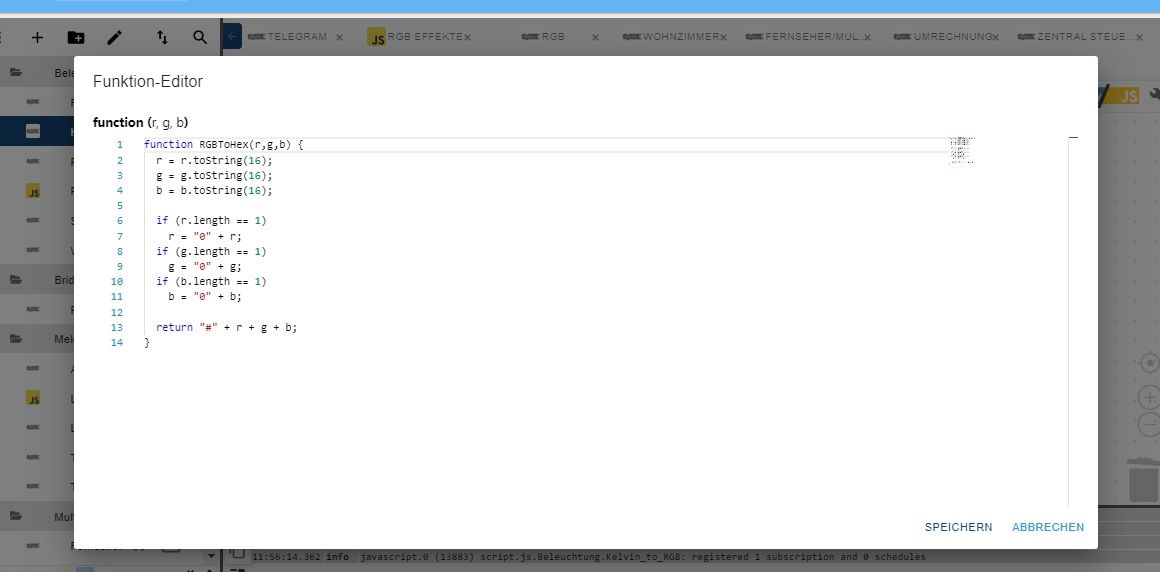

      ich verzweifle an einer Funktion, ich möchte 3 Variablen (rot, grün, blau) in einer "js-Funktion mit Ergebnis" von rgb zu hexadezimal umrechnen lassen, aber es funktioniert nicht.
      Verbessert mich bitte, was ich anders machen muss.
      function RGBToHex(r,g,b) {
        r = r.toString(16);
        g = g.toString(16);
        b = b.toString(16);
        if (r.length == 1)
          r = "0" + r;
        if (g.length == 1)
          g = "0" + g;
        if (b.length == 1)
          b = "0" + b;
        return "#" + r + g + b;

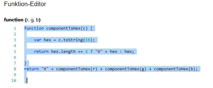

                so, habe noch mal geschaut und den bzw. meinen fehler gefunden...
                im Beispiel unten war die Übergabefunktion in einer Funktion, da geht dann kein result zurück weil ich den code innerhalb blockly im JS Block eingebe und da wird ja schon automatisch eine function geöffnet.
                hatte den code nur copy paste und das war der fehler.
                hab folgendermassen den code geändert und nun geht es:
                function componentToHex(c) {
                var hex = c.toString(16);
                return hex.length == 1 ? "0" + hex : hex;
                return "#" + componentToHex(r) + componentToHex(g) + componentToHex(b);
                2 1 Reply Last reply Reply Quote 0

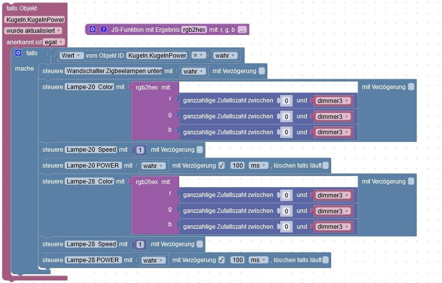

                  @BigMike71
                  stehe vor dem gleichem Problem. Kannst Du Dein blockly max exportieren ?
                    BigMike71 @2hot4you last edited by BigMike71
                    @2hot4you
                    hoffe das hilft dir weiter
                    function (r, g, b)
                    1 function componentToHex(c) {
                    3    var hex = c.toString(16);
                    5    return hex.length == 1 ? "0" + hex : hex;
                    7 }
                    8 return "#" + componentToHex(r) + componentToHex(g) + componentToHex(b);
                    10
