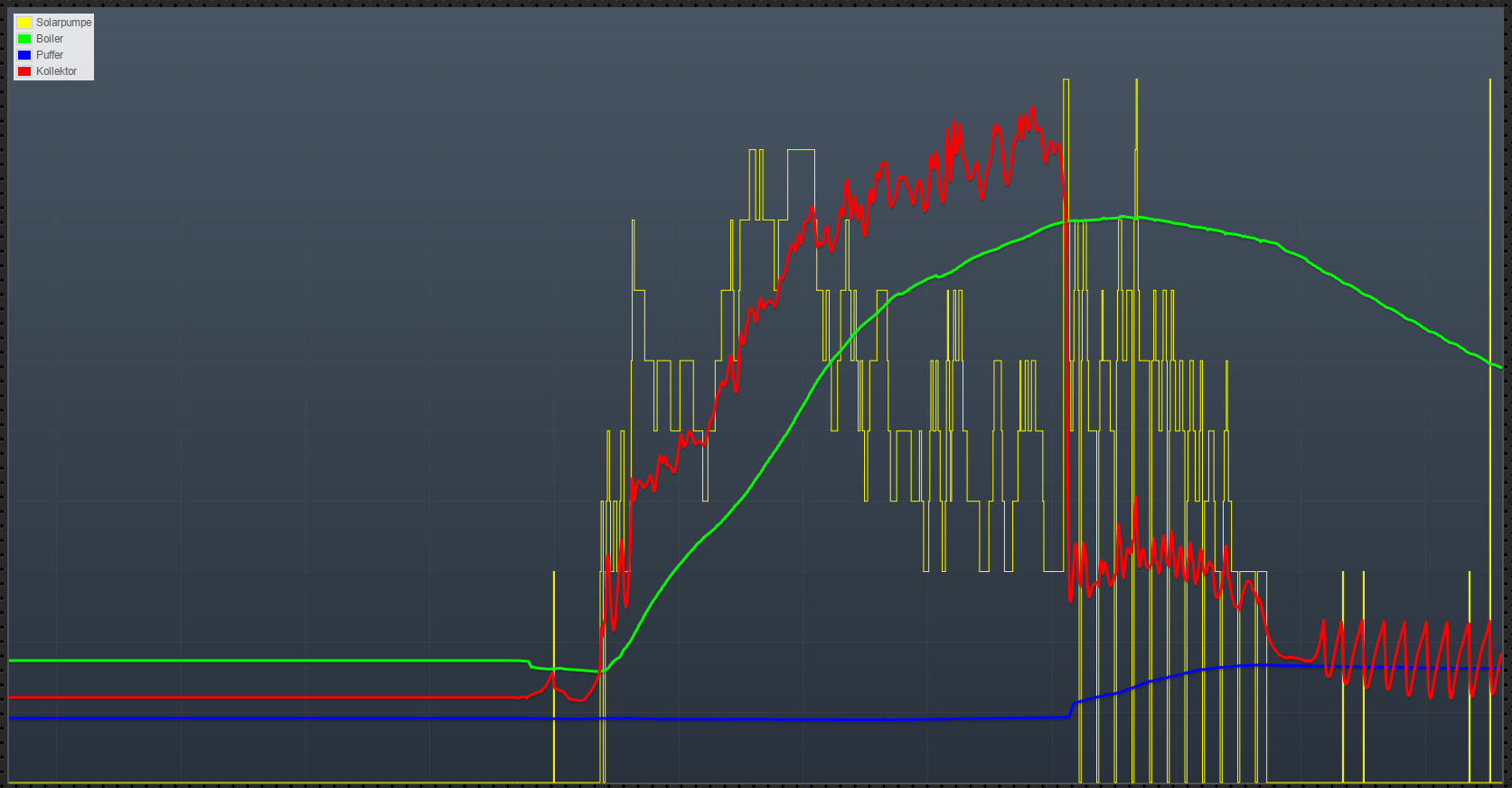

          wuliwux last edited by
          das teil hat mal den ganzen tag brav gewerkelt…
          Ergebnis siehe screenshot... 😉
          • Bluefox
            Bluefox last edited by
            Super. Wenn du Fragen zu Adapter oder Widgets hast, melde dich 🙂
