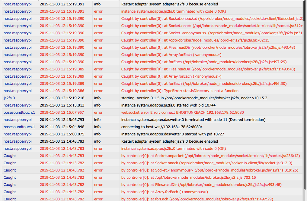

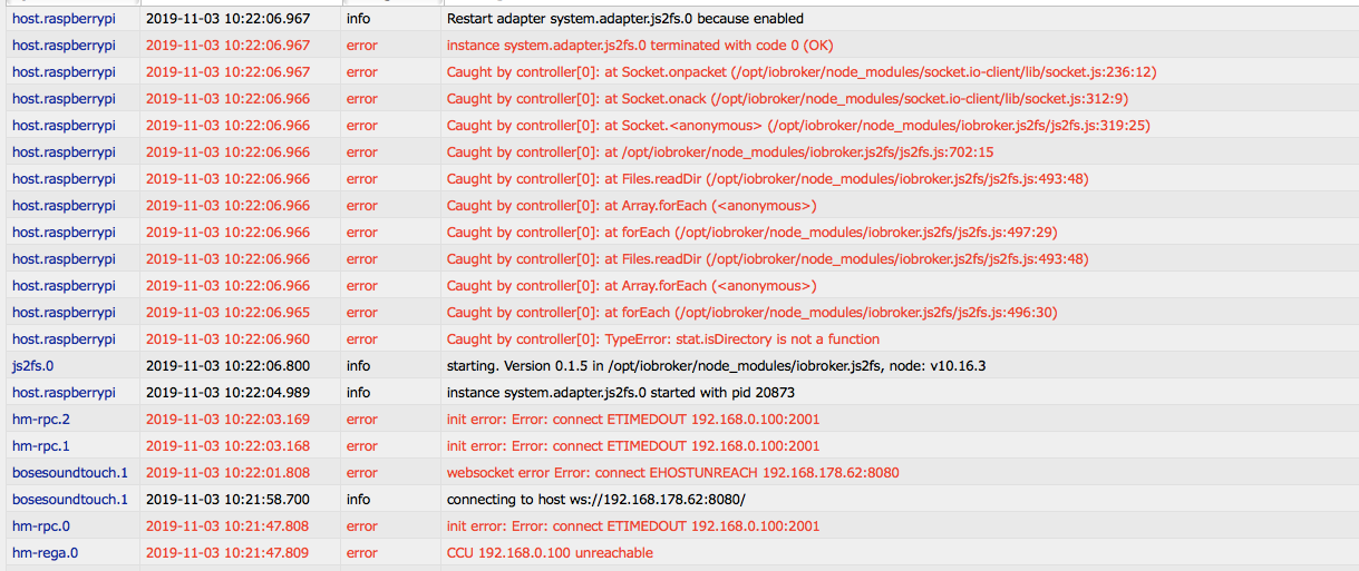

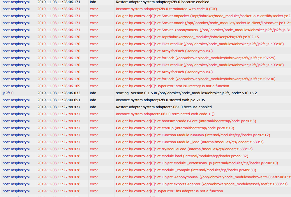

    4. Error in IO Broker, Smart Home spielt verrückt
    UNSOLVED Error in IO Broker, Smart Home spielt verrückt
      Basti2905 last edited by Negalein
      Systemdata Mac
      Hardwaresystem: NUC/Pi3/etc.
      Arbeitsspeicher: 32gb
      Festplattenart: SSD
      Betriebssystem: Mac
      Node-Version: 10.15.2
      Nodejs-Version: 10.15.2
      NPM-Version: 6.12.1
      Installationsart: Skript
      • sigi234
        sigi234 Forum Testing Most Active @Basti2905 last edited by
        @Basti2905
        CCU IP ist sicher nicht Richtg!
          Basti2905 @sigi234 last edited by
          @sigi234 servus, danke für die Info, was kann ich dagegen tun, ich bin leider noch nicht so in dem Thema drinnen...

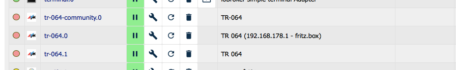

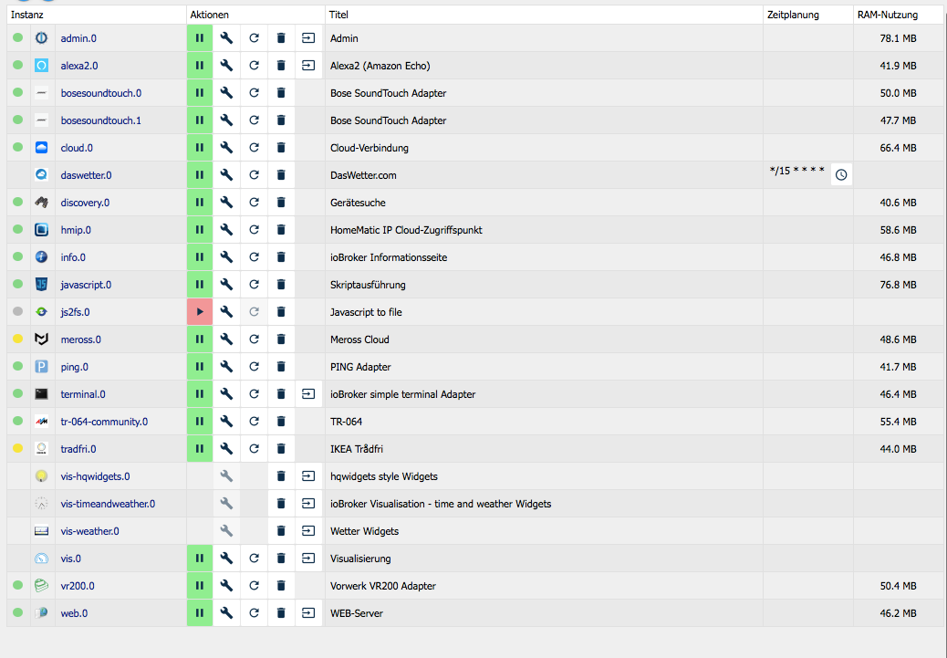

            • sigi234
              sigi234 Forum Testing Most Active @Basti2905 last edited by sigi234
              @Basti2905
              Suche nach soef oder installier dir den TR-064 community Adapter
              https://forum.iobroker.net/topic/22782/test-adapter-tr-064-community-v1-0-x

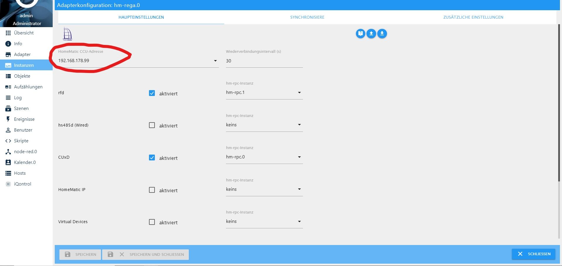

              • sigi234
                @Basti2905 sagte in Error in IO Broker, Smart Home spielt verrückt:
                Deine CCU IP raus bekommen, siehst du wenn du in die CCU gehst.
                Dann in HM -REGA diese eintragen , ebenso in den HM-RPC

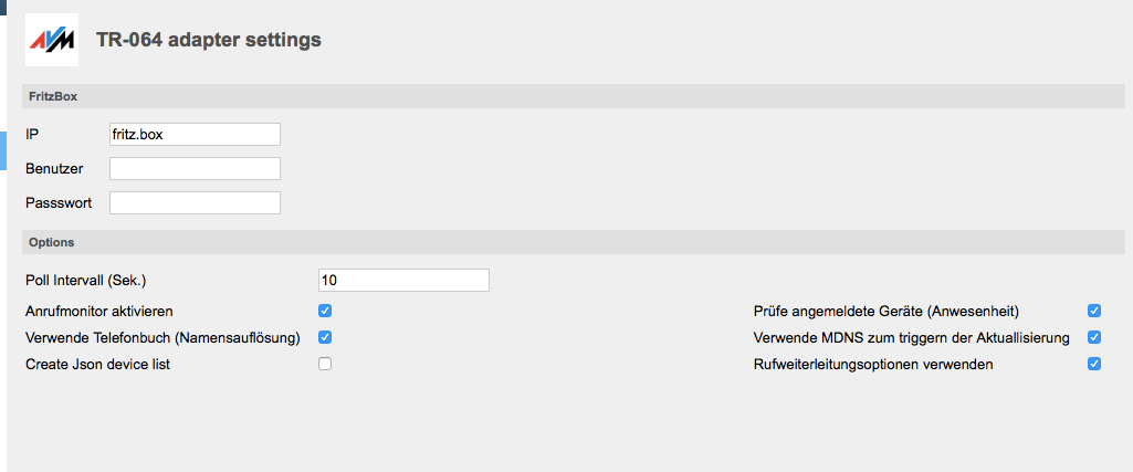

                  @sigi234 Hi,
                  also habe ich nun runtergelassen, jetzt möchte er von mir einen Benutzernamen und ein Passwort haben, welches soll ich da denn nehmen? LG und Danke, bin leider wirklich noch ein Leihe...
                  • sigi234
                    Wo, bei der CCU?

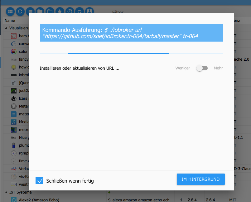

                      Basti2905 @sigi234 last edited by Negalein
                      @sigi234
                      sigi234 2 Replies Last reply Reply Quote 0
                      • sigi234
                        @Basti2905
                        Die von deinen Router , also der FB
                          @sigi234 Hi,
                          die habe ich nun runter gelöscht, weil ich den Couldzugriff von HMIP habe...Bildschirmfoto 2019-11-03 um 11.40.13.png

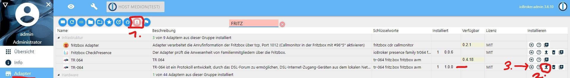

                                    • sigi234
                                      Edit:
                                      Über Katze installieren und dann ein upload machen!
                                      https://github.com/iobroker-community-adapters/ioBroker.tr-064-community.git

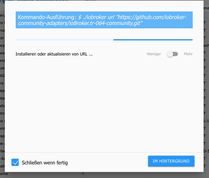

                                        @sigi234 HI,
                                        bin jetzt grade dabei den Adapter über die Katze zu installieren...
                                        Oh man Leute, danke für eure Geduld, das sind bestimmt total dumme Fragen die von mir gestellt werden 😥
                                        • sigi234
                                          @sigi234 HI,
                                          Nein ,aller Anfang ist schwer, und dafür ist das Board auch da. Aber ein bisschen reinlesen in die Materie schadet nicht.
                                          https://www.iobroker.net/#de/documentation

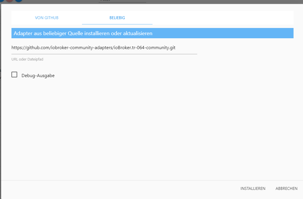

                                            @sigi234 ist das nun der richtige? wo kann ich das Ding jetzt uploaden?
