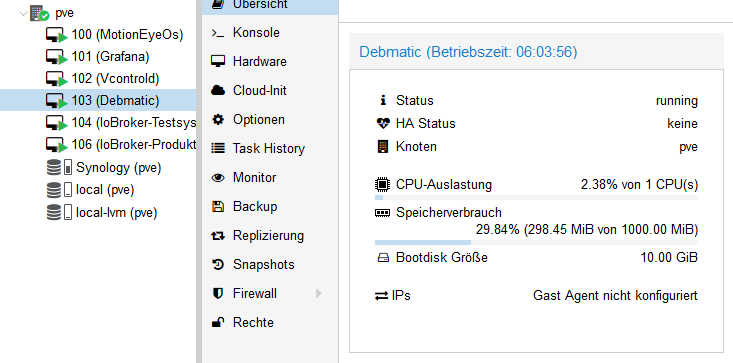

                                    Bei mir läuft Debmatic auf meinem Nuc in einer VM bisher störfrei, ich habe aber auch Testweise nur einen Bewegungsmelder dran.
                                    Zum Funken benutze ich einen Funk-Lan-Gateway (eine ausrangierte CCU2 die ich als Funk-Lan-Gateway konfiguriert habe)proxmox.png
