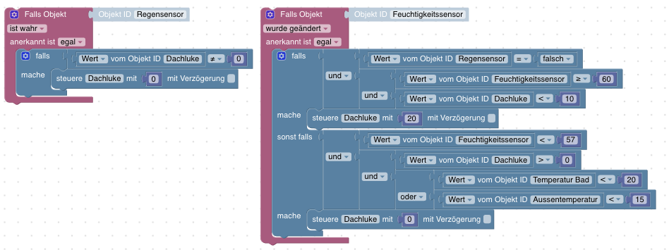

      @BBTown sagte in Hilfe bei Steuerung der Dachlucke:
      @AxelF1977
      Für die Temperatur entweder einfach oder komplex:
      9b59dc01-4db2-4073-baa9-554fa1358aca-image.png 5af4e789-e7f2-4610-b8f1-9da305fefabd-image.png
      @BBTown
      Cool, vielen Dank! Ich ziehe mir die Werte mal in Grafana rein, wie die Lucke bisher und mit welchen Werten aufgeht, um mal zusehen was an Werten überhaupt los ist.
      Ich werde die Blocklys gleich mal nachbauen.

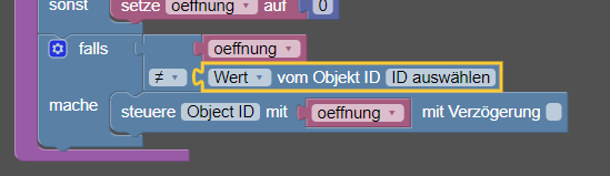

        paul53 @AxelF1977 last edited by paul53
        @AxelF1977
        Vorschlag mit Funktion zur Verknüpfung der Entscheidungswerte.
        Die Namen der Variablen sind (hoffentlich) selbst erklärend.
            @AxelF1977 sagte:
            Werden die Datenpunkte vorher angelegt, wie bei @kxn und dann gefüllt?
            Es gibt keine eigenen Datenpunkte, sondern nur vorhandene Datenpunkte und Skriptvariablen.
            @AxelF1977 sagte in Hilfe bei Steuerung der Dachlucke:
            ich überlege jetzt wie es das nachbaue.
            Hier ein Export, in dem noch die Datenpunkt-IDs zugewiesen werden müssen.

              Danke für den Export. Soweit verstehe ich es mit Deiner Erklärung. Hoffe ich zumindest. Ich habe mal einen Screenshot angehangen. Sorry, auf die Weise habe ich nicht nicht wirklich mit Blockly gearbeitet.
              Aus diesem Punkt werde ich nicht schlau, was soll er machen?
              paul53 BBTown 2 Replies Last reply Reply Quote 0
                @AxelF1977 sagte:
                Er soll nur dann senden, wenn sich der Sollzustand vom Istzustand unterscheidet (Duty cycle bei HomeMatic). An diesen zwei Stellen muss die ID der Dachluke zugewiesen werden.
                • BBTown
                  BBTown @AxelF1977 last edited by BBTown
                  @AxelF1977
                  hier kommt jeweils als Objekt-ID die Dachluke rein.
                  Die Variablen hast Du korrekt gefüllt!
                  • AxelF1977
                    Vielen Dank,
                    sogar daran gedacht...
                    Ich habs jetzt mal am Laufen, und teste.
                    Danke nochmal
